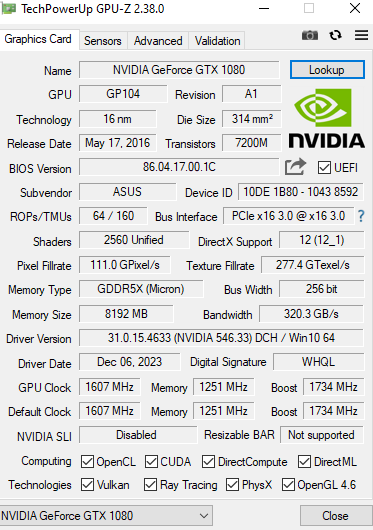

Installier Dir mal GPU-Z (im CB Dowloadbereich irgendwo vorhanden) und poste hier die Ausgabe. Welche Treiber Version ist installiert?

bin mir nicht sicher ob man es hier rauslesen kann ...
Ja, da steht es. Version 546.33. Das passt schonmal. Dass die Temps steigen ist normal, dass die Karte 100% Lüfterdrehzahl hat, kann auch vorkommen. Nur ist es seltsam, dass es vor dem Umbau eben nicht so war. Das spricht dafür, dass irgendwo der Wurm drin ist.
