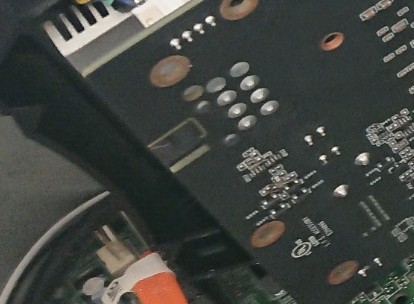

Vielen Dank erstmal an alle für die zahlreichen Beiträge, ich antworte gesammelt:
1. Ja, das HDMI-Kabel steckt in der Grafiikkarte, nicht im Mainboard. Ein anderes HDMI-Kabel habe ich leider nicht hier zum testen. Das neue ist allerdings HDMI 2.1, ist das vielleicht zuviel für meine alte Kiste?

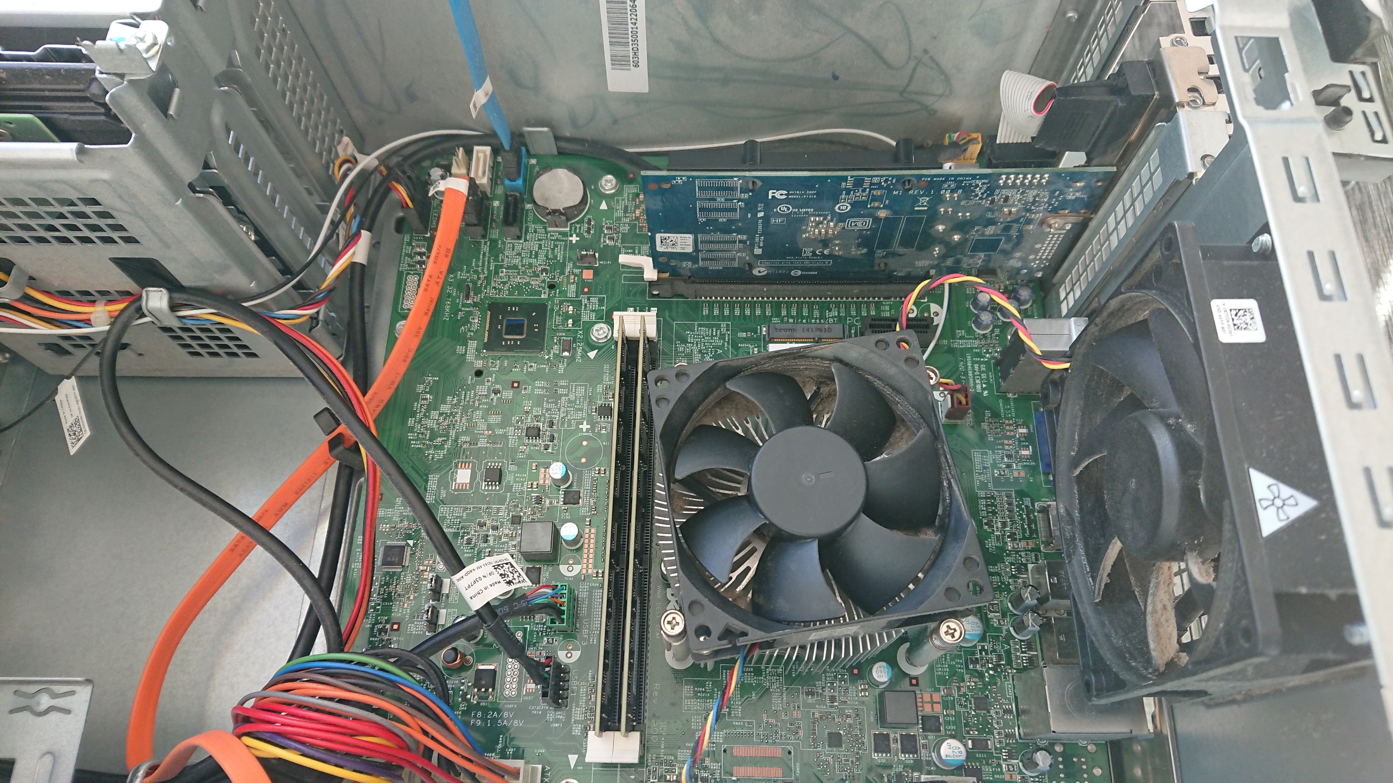

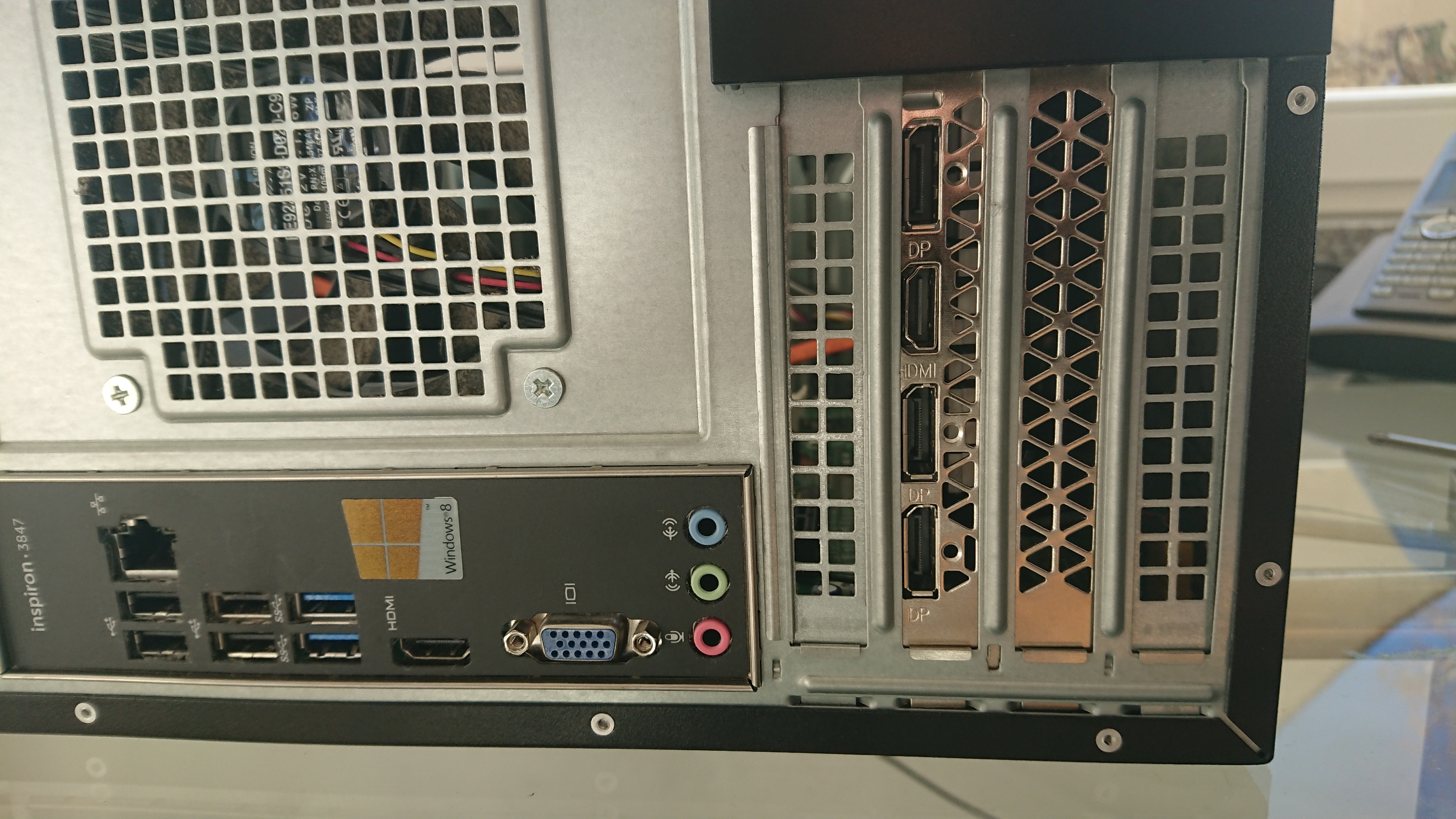

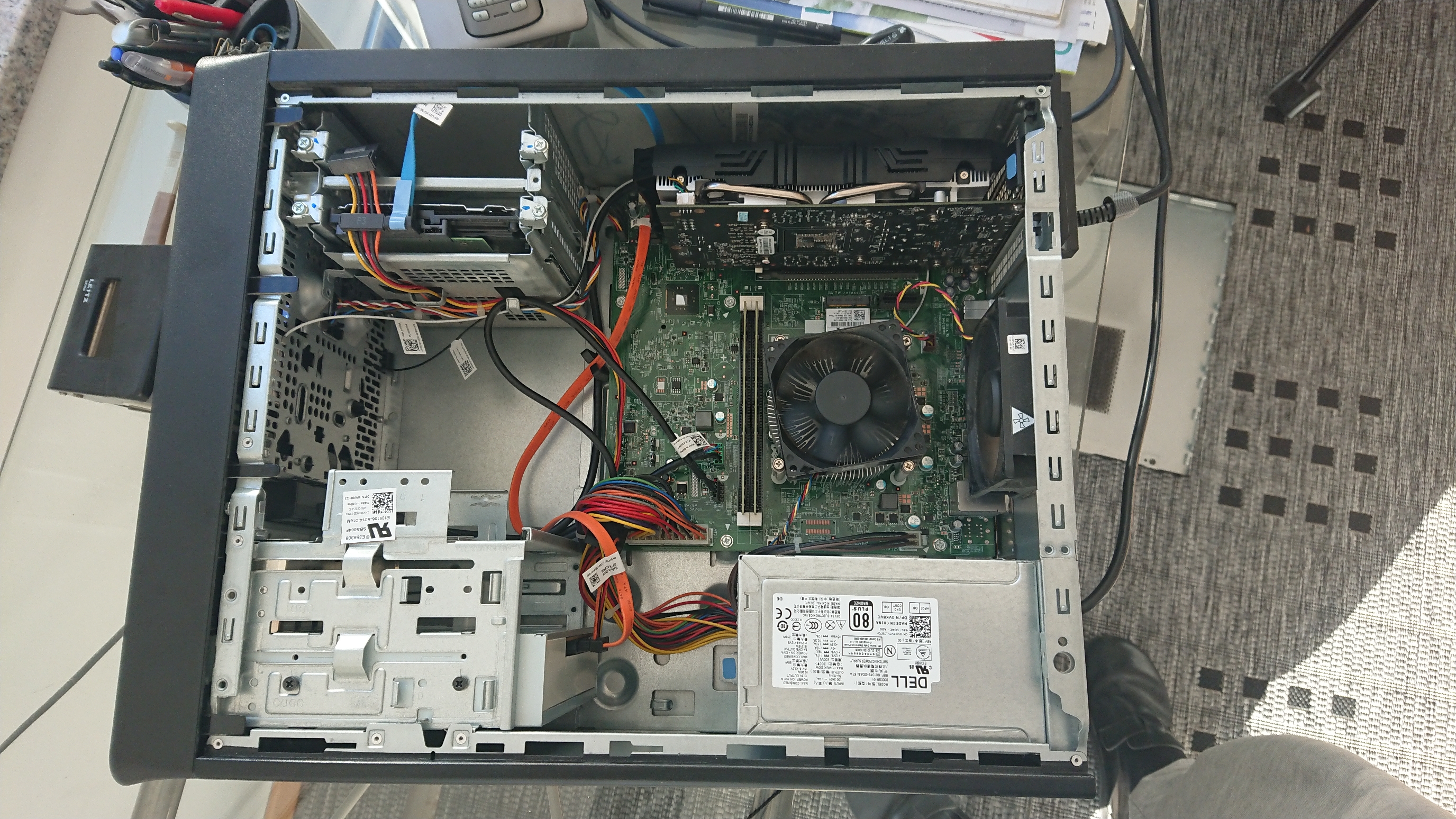

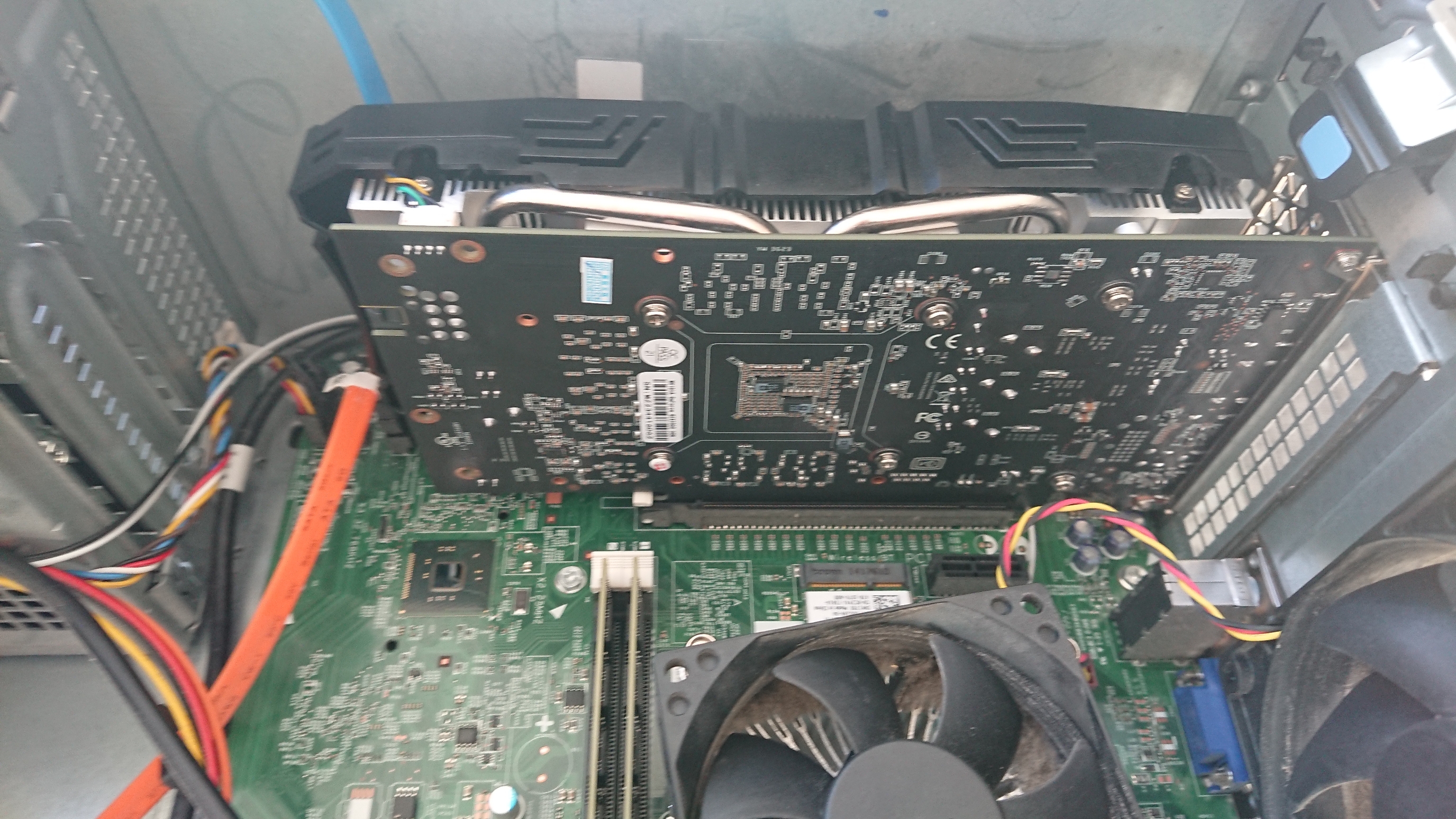

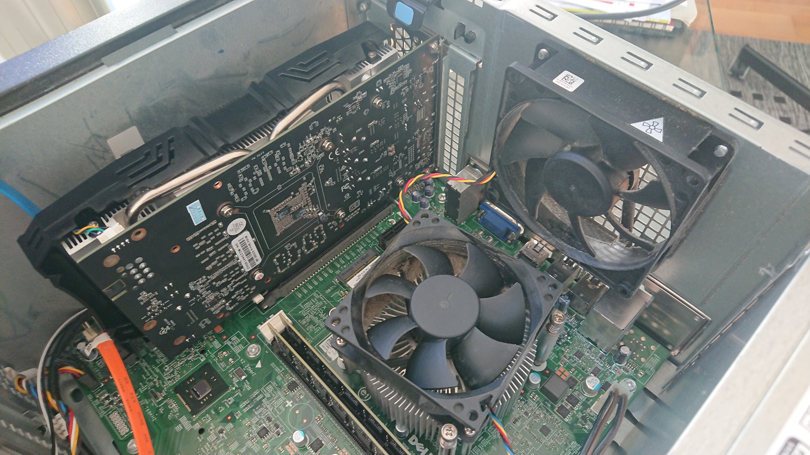

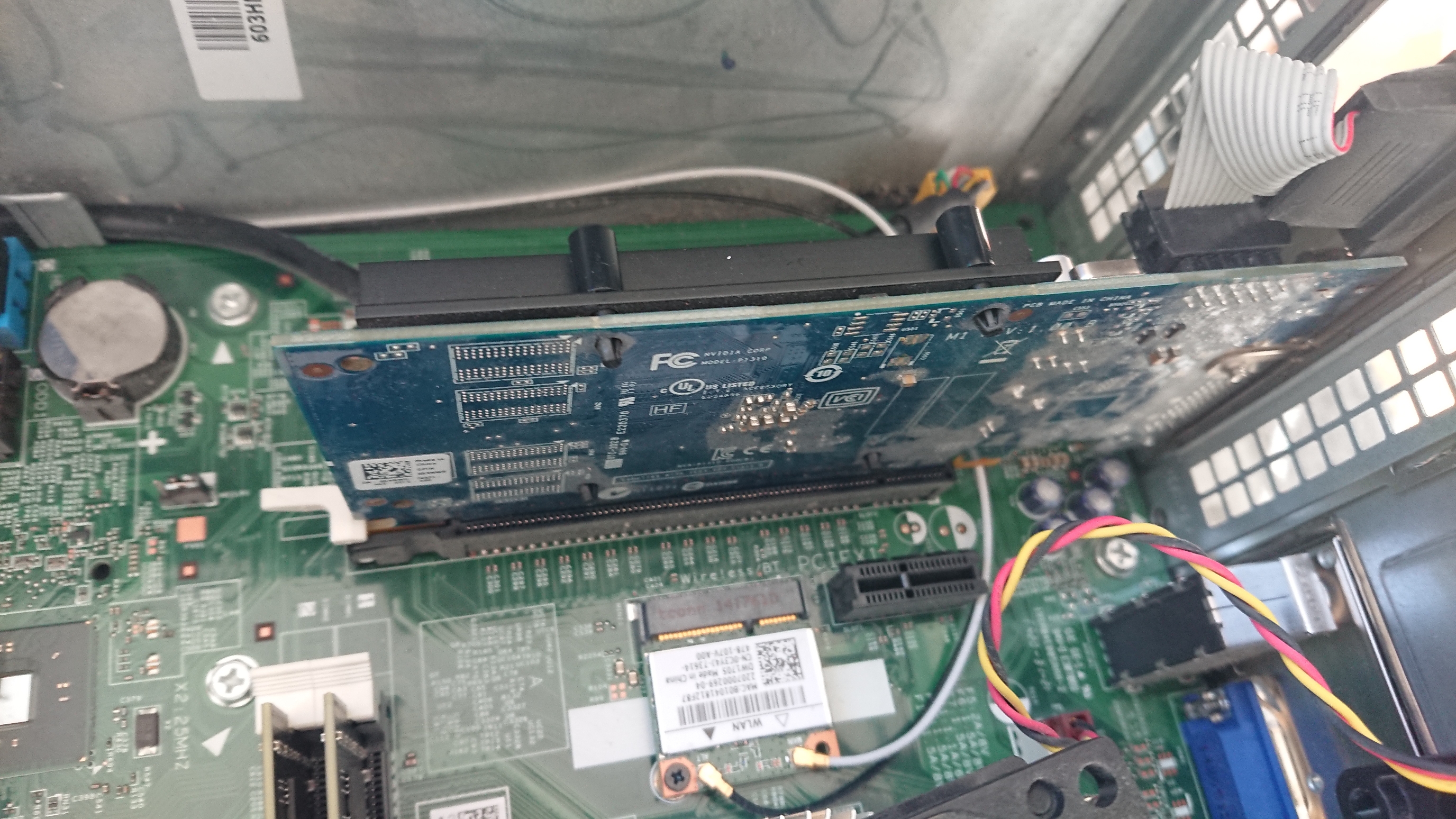

2. Bilder aus dem Innenraum mit alter Grafikkarte (die kleine) und neuer Grafikkarte (die große) anbei.
3. Ja, die Grafikkarte ist leider aus China, über Fruugo bestellt. Heißt da, das ich da eventuell Müll eingekauft habe?
4.Doch, die GTX 1060 hat definitv einen Treiber für Windows 8.1, gerade eben von der Nvidia-Seite heruntergeladen. Upgrade auf Windows 10 hatte ich schon mal versucht, funktionierte aber nicht.
5. Bios-Update - muss ich prüfen bei Dell, habe ich noch nie gemacht.
6. Nein, die Kombination GTX 1060 mit Dell Inspiron 3847 gibt es im Internet nicht explizit. In der Regel zeigt kein Kartenverkäufer alle Rechnermodell an, mit denen seine Grafikkarte funktioniert...
7. Einen eigenen Stromanschluss habe ich bei der Grafikkarte nicht gefunden, es gab weder ein Kabel dazu noch einen Eingang, der danach aussieht. Von daher ging ich mal davon aus, dass die Stromversorgung über das Netzteil und das Mainboard erfolgt. Leider hatte die Sendung kein Handbuch oder ähnliches,
Das Netzteil versorgt das Mainboard und die Laufwerke, mehr Kabel oder Anschlussmöglichkeiten sehe ich da nicht.

Eine 1060 ohne Stromversorgung, sehe ich zum ersten mal! Oder kann es sein, das es dort einen gibt?
Nenne uns mal die genauen Daten zur Karte bzw. einen Link.

Von den Anschlüssen scheint es eine echte GTX 1060 zu sein. Zumindest nichts deutlich älteres.
Aber 1060 ohne Stromanschluss ist seltsam. Das gab es eigentlich nur bei 1050(ti) oder 1650.
Wenn du das benötigte sechspolige Stromkabel an die Grafikkarte anschließt, könnte es sein, das diese dann auch funktioniert.
Cu
redjack
Reaktionen: redjack1000
Stomversorgung...ah, jetzt...da ist an der Stirnseite so ein kleines schwarzes Teil, rehteckig mit sechs Pins....ist das die Stromversorgung?
Wenn ja, fehlt wohl nur noch ein Kabel bzw. die Frage, wo genau ich das dann anschließe...
