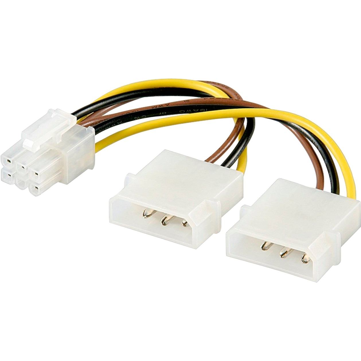

Es gibt übrigens für Netzteile ohne 6-poligen Stromanschluß für Grakas Adapter die vom 4-Poligen Anschluß den man z.B. für CDROMs oder Festplatten nimmt (IDE, nichtt SATA) auf den 6-poligen für Grakas wandelt. Natürlich muß das Netzteil genug Leistung haben aber das könnte in deinem Fall passen.
Grakas die so einen (oder mehrere) Zusatzstromanschluß haben da sie mehr verbrauchen als über den PCI-Express Steckplatz geliefert wird gehen üblicherweise nie an wenn der Extrastrom fehlt, also Adapter oder neueres netzteil besorgen.
Hier mal ein Beispiel für ein Adapterkabel:
https://www.alternate.de/goobay/Int...er-auf-PCI-Express-6-pin/html/product/1411792

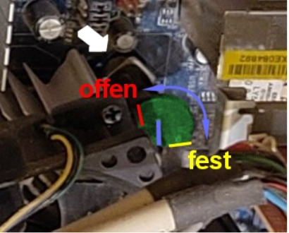

Die Wärmeleitpaste des Bürorechners würde ich auch mal erneuern:

Adapter würde ich nicht einsetzen, besonders nicht diese, von eli empfohlenen:
Die Molex-Kontakte sind aus zusammengefaltetem Blech und kochen schneller, als Du ATX sagen kannst.

Zuerst läßt man einen Tropfen Silikonöl zwischen Pinfuß und Mainboard laufen (weiß) und wartet ein paar Minuten.
Dann werden die Schlitzpins etwas gängiger.
Nun dreht man die Rastpins am Kopf mit einem Schlitzschraubenzieher im blauen Spalt nach links:
Wenn die rot markierte Kante am Kühler anliegt, ist der Pin offen.
Jetzt kann man Kühler und Lüfter abnehmen und das Lüfterkabel lösen.
Man schraubt den Lüfter ab und säubert ihn und den Kühler (Küchenpapier, Glasreiniger).
Paß auf, daß kein Reiniger in das Lüfterlager läuft, dann ist der Rest vom Schmiermittel auch noch weg und der Rotor dreht sich nicht mehr irgendwann.
Nun 5 Punkte Wärmeleitpaste auf die ebenfalls gesäuberte CPU geben. mit dem Finger verreiben, bis es eine gleichmäßig dünne Schicht gibt, und den Kühler mit wieder montiertem Lüfter ganz leicht auf die Befestigungslöcher setzen.
Man dreht die Pinköpfe vorher nach links bis die gelbe Kante am Kühler anliegt und zieht die schwarzen Pinköpfe nach oben.
Wenn der Kühler locker sitzt, drückt man leicht auf die Mitte des Rotors des Lüfters.
Dann nimmt man die andere Hand und drückt leicht auf zwei gegenüberliegende Pins.
Die drückt man nun gleichzeitig runter.
So sollte der Lüfter schon mal ziemlich fest sitzen.
Jetzt die zwei anderen Pins gleichzeitig runterdrücken und der Lüfter sollte fest sitzen.
Die geschlitzten Pinfüße würde ich mit Silikonfett vorher leicht einreiben, dann bleiben sie lange beweglich und brechen nicht weg, wie so oft bei der Befestigungsart.
Nun den Lüfter wieder anschließen und den gereingten PC starten.

Das Netzteil bringt original nur 300W und sollte, wie schon gesagt, gewechselt werden.
Wenn in den PC der Einbau eines anderen Standard-Netzteils möglich ist, dann ist das zu empfehlen.
Ein Strom-Adapter ist eine als Notlösung, bevor der PC sonst gar nicht mehr vernünftig genützt werden kann.
