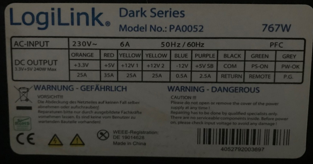

kevin.buitkamp schrieb:
Netzteil: Logilink Dark Serie
Keine Ahnung jetzt was das sein soll, aber die R9 390 ist ein Biest und braucht ein leistungstarkes,
zuverläßiges Netzteil. Am besten die Karte mit zwei separaten Kabel an diesem anschließen
und falls MultiRail Netzteil, dann an den empfohlenen Anschlüssen.
Aber 5 x lange Pieps, ist bei ASRock eben - keine GPU, nicht erkannt, defekt.
Den unteren Slot mal noch probieren.
Aber in einem anderen System will sie ja auch nicht, von daher womöglich defekt..

Ein 550W be quiet brachte auch kein Erfolg ☹️
Nickel schrieb:
An einen Y-Kabel?
Bei dem bequiet sind 2x8 am Netzteil
Sollte sich auch dann nicht mit 5 x long beep bemerkbar machen.
Denk an den unteren Slot, schieb sie da mal rein.
