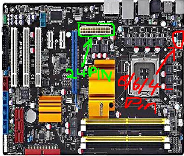

MB: ASUS P5QL-E

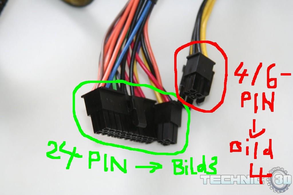

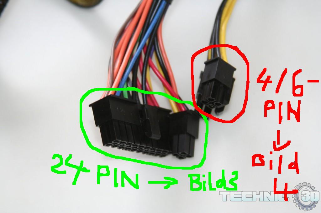

Hier nun der Stecker der vom NT ins MB geht um Power zu bekommen 20 Pins,
Bild#3
http://img266.imageshack.us/img266/4143/dsc01342ki9.jpg
obwohl von diesem Stecker auch noch weitere 4 Pins gehen, die man sicherlich irgendwo einstecken muss.
Vielleicht in Bild #4? Wenn ich dies tuhe geht mein Computer nicht mehr an... erst wenn ich den 4 Pin Stecker wieder rausziehe, läuft der Computer mehr oder weniger.
Bild#4
http://img265.imageshack.us/img265/1601/dsc01343zx7.jpg

Bild 1 und 2 sind eine Crossfirebrücke. Da du eine Grafikkarte hast, brauchst du die nicht. Bild 3 ist ein 24 Pin -
Adapter für den Strom(sollt aber aus stabilitästgründen voll belegt sein!) Die grüne LED bedeutet, das Strom drauf ist. Das an der Grafikkarte die drei LEDs leuchten bedeutet, das sie kein Strom bekommt, defekt ist oder das Board spinnt.(da alle drei leuchten heißt das das auch das Board keinen Strom liefert und das könnte
auf einen Kurzschluss schließen)

Str1cky: Ich kann dich beruhigen. Das Netzteil ist stark genug. Du stellst dich nur - sorry - beim Verkabeln etwas doof an. Das seh ich bei Bild 3. So geht das nicht. Irgendwo muss da noch ein Stecker sein, der sich mit dem 20-pin Teil zu einem 24-pin kombinieren lässt. Nimm das Manual von dem Netzteil, lies nach und streng deine Birne an.

Das liegt daran, dass das Board warscheinlich auch mit einem 20pin-Stecker läuft, aber steck doch einfach den freien Stecker, der noch direkt vom 20pin weggeht (den du immer in Buchse Bild4 gesteckt hast) neben den 20pin auf Bild3, da sind ja noch 4 Buchsen frei (am besten vorher zusammen nehmen und den 20pin zusammen mit dem 4pin gleichzeitig in die große 24pinBuchse stecken.)
Für den 4pin auf Bild4 müsste noch ein extra Stecker aus deinem Netzteil kommen, dieser kann aber auch 6 oder 8 Pins haben, bzw. auch aufteilbar sein wie der große 24Pin aus Bild3.
Was soll die gelbe Umrandung auf Bild4? Falls dies eine Abdeckung weiterer Pins ist, dann mach sie runter falls noch ein 6pin-oder 8pin-Stecker aus dem NT kommt und steck diesen da ein.

Hier mal zwei Bilder, damit du weist wo was hingehört!
