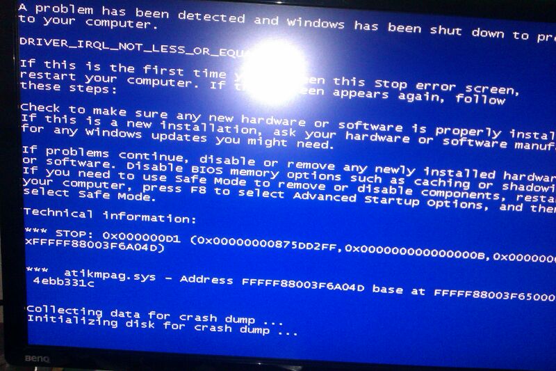

Seite heute gings dann allerdings los, nur noch Bluescreens sobald auch nur irgendwas gestartet wurde. Sei es auch nur der Windows Explorer (ein 2. Fenster), das kopieren auf die alte Festplatte, iTunes starten .. alles führte zu einem Bluescreen. (nichtmal Spiel erforderlich)
Den Bluescreen habe ich einfach mal angehängt ... aber das Problem kann doch jetzt nicht durch die Grafikkarte verursacht werden - oder? (Da unten steht zwar was von ati ...)

IRQ_NOT_LESS_OR_EQUAL hat fast immer defekten oder falsch eingestellten Hauptspeicher als Ursache.
Das in dem Fall der ATI-Treiber den Bluescreen verursacht hat, kann Zufall sein - würde ich aber im Hinterkopf behalten.

Da steht was mit atikmpag.sys. Gibt man bei Google dann dazu Bluescreen Windows 7 dazu ein kommen schon brauchbare Ergebnisse.

So, meinen Speicher reingetan weil beim Memtest bei 4% der Rechner abgestürzt war (Kann natürlich zufall sein) - war aber ein anderer Bluescreen.
Mit meinem Speicher scheint es jetzt komplett zu laufen ... also Speicher tauschen und vielen Dank an alle für die nette und schnelle Hilfe :)
Noch einmal als Abschluss (Danach darf gerne der Beitrag geschlossen werden) - es war wirklich der Arbeitsspeicher.
Haben jetzt neuen RAM bestellt (Kostet ja immoment nichts), da sowieso auf 8GB "upgegraded" werden sollte. Eingebaut - alles funktioniert einwandfrei!
