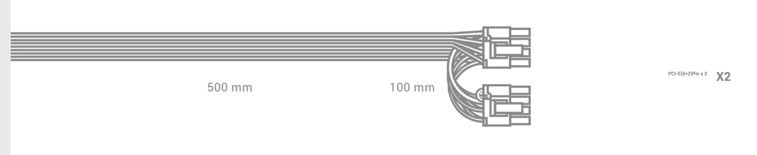

Darf man ein Pci-E Y-Kabel an zwei Anschlüsse der Grafikkarte anschließen?
Das Problem ist, beim Netzteil sind nur 2 Pci-E Kabel dabei, die Grafikkarte hat jedoch 2x8pin und 1x6pin.
Würde dann ein Kabel für die 2x8pin nehmen und das zweite für 1x6pin.
Grafikkarte ist eine 3070Ti Aorus Master und Netzteil ein DeepCool DQ850.

du hast 4 GPU Anschluesse am netzteil. Sicher, dass da nur 2 PCIe Kabel beiliegen? Die herstellerwebsite sieht nach mehr aus

Natürlich darf man das, musst du ja auch, hast ja nur zwei Kabel oder?

wo ist dein Problem? Das Netzteil hat doch 4 Kabel für Grafikkarte. Es wäre das erste mal das zu wenig Kabel für ein Modulares Netzteil mitgeliefert wurden.
Evtl. reklamieren.
Würde da eher ein Kabel für 1x8 Pin und das zweite Kabel für 1x8 Pin und 1x6 Pin nehmen...
Reaktionen: arvan, JoeDante, Aduasen und eine weitere Person
der erste Post liest sich so als würde er ein Y-Kabel an einen 8 pin stecker dran machen und dann 1x 8 und 1x 6 zu verwenden.
Wenn ich das bild richtig deuten kann ist beim original Netzteil das zubehör ohne ein y-Kabel wie bei dem Post von @arvan
Da sind 4 einzelne Kabel für die GPU dabei
Y Kabel die direkt beim Netzteil dabei waren kann man problemlos verwenden.
Nachgekaufte Y Adapter die z.B. aus 1x 8 Pin -> 2x 8 Pin machen sind mit Vorsicht zu genießen.
Wenn möglich erstmal maximal alle Kabel nutzen vom NT mit nur einem Port bevor man den Y Port von einem Kabel nutzt.
