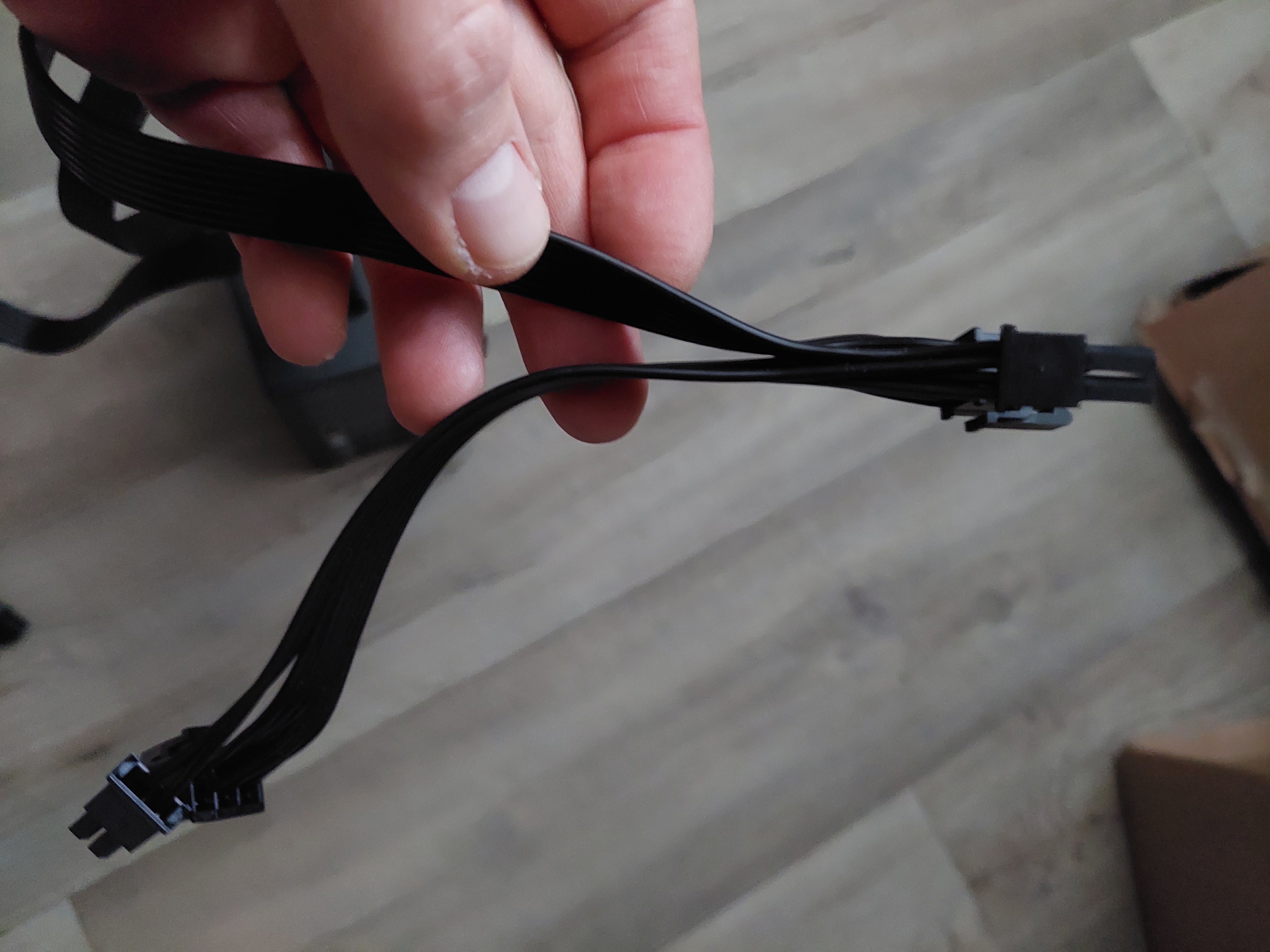

Ich habe ein Netzteil von Sharkoon P20 850W mit nur 2 pcie gpu slots.
Meine Grafikkarte (AMD 9700XT) hat aber 3 x 8pin anschlüsse.
Mit den Kabeln könnte ich mit nur einem anschlüss vom Netzteil gleich 2 anschlüsse der Grafikkarte füttern.
Oder brauch jeder anschlüss an der Karte seinen eigenen anschluss am Netzteil?
Genau das machst du, denn dafür sind ja die Kabel da

Raf1Or schrieb:
Hoffentlich brennt mir das Kabel nicht durch
Warum, rate mal warum es an einem Kabel zwei Stecker gibt. Wenn das nicht gehen würde, wäre der zweite Stecker an dem Kabel doch recht sinnlos
Ein Y-Kabel, von dem man nur einen Anschluss nehmen darf macht wenig Sinn, oder?
Hau rein in die GPU, wenn's passt dann ist gut.

Raf1Or schrieb:
Hatte ich so noch nie und wollte lieber erstmal nachfragen.
Das ist aber schon seit vielen Jahren Gang und Gäbe. Bei einem Singlerailnetzteil auch kein Thema, nur bei Multirailgeräten muss man da mehr Augenmerk drauf legen wie man die Graka verkabelt.
Reaktionen: Raf1Or

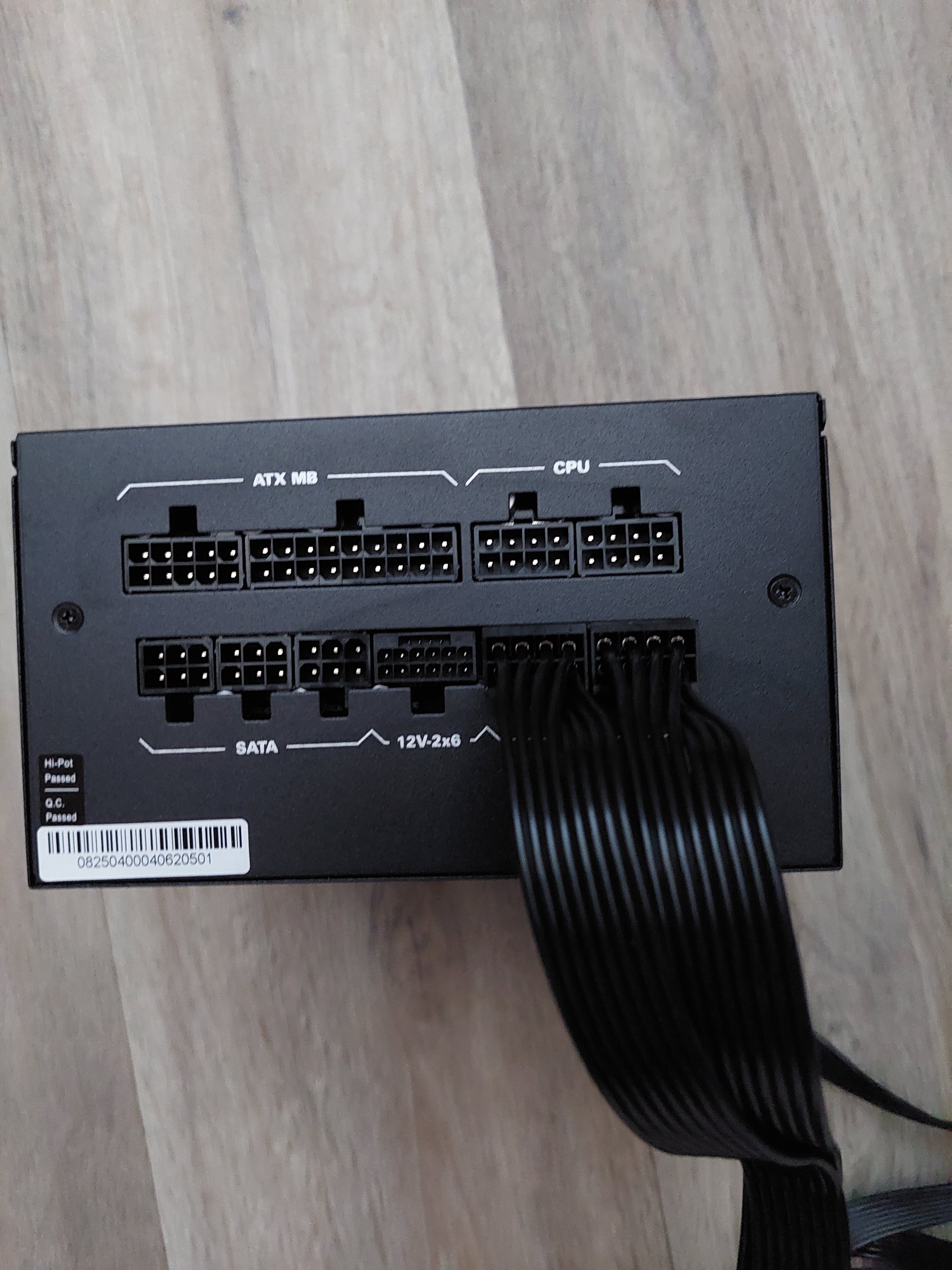

Das Netzteil macht mir tatsächlich Probleme.
Es tut sich überhaupt nichts wenn ich alles korrekt angeschlossen habe.
Ich habe hinterher nur das Motherboard (ATX_PWR1) mit dem Netzteil verbunden.
Nichts.
Das gleiche habe ich mit dem alten Netzteil gemacht, wo einge LEDS am Board und der GPU angehen.
Wie wahrscheinlich ist es, dass das neue Netzteil defekt ist?
naja, das bringt genau Null.
Fürs Board muss halt schon der Große 24pin ATX Stromstecker (laut Bild sollte der ja auf der Netzteil Seite aus zwei Steckern bestehen, die beide angeschlossen werden müssen) angeschlossen werden + 8Pin für CPU. Dann noch die 6+2Pin für die GPU.
Du hast aber schon die Kabel verwendet, die beim Netzteil dabei waren und nicht andere von nem anderen Netzteil?
Reaktionen: Raf1Or
