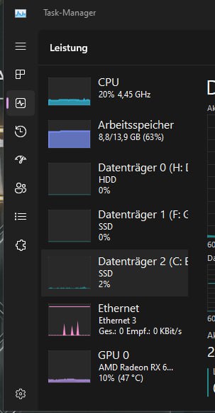

Meine Grafikkarte ist nur zu ca 10% ausgelastet und ich weiß nicht wie ich das fixen kann. Früher hatte ich das Problem, dass meine CPU zu 100% ausgelastet war und die GPU auch so 10% Auslastung. Das Problem konnte ich fixen, indem ich halt auf das aktuellste Windows gegangen bin, aber meine GPU bleibt halt immer noch auf nem niedrigen Wert. Meine integrierte Grafikeinheit von meiner CPU habe ich deaktiviert. Ich sollte mit meinem setup eigentlich so gut wie jedes Game auf mind. 60 FPS & auf hohen bis ultra Einstellungen spielen können in FullHD, in fact spiele ich aber auf so 12 FPS mit üblen lags und frame drops. Ich spiele Games wie: The Witcher 3, God of War, Cyberpunk 2077, Assassins Creed Valhalla, Marvels Spider Man Remastered, Horizen Zero Danw, Hogwarts Legacy, Control und GTA 5. Meine GPU ist temperaturtechnisch relativ konstant auf 50°C +- beim aktiven nutzen.
Mein Eigenbau PC sieht wie folgt aus: CPU: Ryzen 7 5700g, Gafikkarte: Sapphire Radeon RX 6700 XT , RAM: 2x8 GB DDR4 3200MHz, Motherboard: MSI B450M Pro-VDH Max, Netzteil: 850W 80 Plus Gold von be quiet und eine 1TB Samsung 970 Evo Plus M.2 Massenspeicher auf dem mein Windows 11 läuft. Hab noch eine 1TB HDD und noch eine 2.5 Zoll SSD mit 160GB aber ich denke das spielt eher weniger eine Rolle. Habe mein VGA1 Kabel in die Grafikkarte reingesteckt also 2x3+2 + 2x3+2 Pins und am Netzteil ist es am pci1 Slot angeschlossen. Ich habe auch die aktuellsten AMD Treiber. Abgesehen davon habe ich einen FullHD Monitor mit 60 Herz. Außerdem habe ich noch ein BeQuiet Pure Base 500DX Midi-Tower PC-Gehäuse mit einem Lüfter vorne und einem Lüfter hinten am Gehäuse.
Ich weiß halt wirklich nicht weiter, woran könnte das liegen das meine GPU nur so wenig ausgelastet ist und wie kann ich das fixen?
