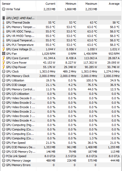

aber das Ding ist ein ganz schöner Ofen 🔥, haste mal geschaut wie hoch die max. GPU-Temperaturen bei Dir so sind unter Last (z.B. mit HWinfo), vielleicht taktet die sich runter weils zu heiss wird ...
ansonsten versuchs doch mal mit anderen Benchmarks, Timespy 3D Mark (gibts als demo bei steam) oder Cinebench
und vielleicht mal die Werte für CPU und GPU mit Afterburner OSD ingame anzeigen lassen und prüfen
Ja, ich werde mal Afterburner mitlaufen lassen und mal gucken was die Graka so macht. Wie hoch darf die Temperatur max sein? Wenn ich mich nicht täusche war die immer max im 60er Bereich. Die wird beim Spielen aber auch verdammt laut ( >90% Lüftergeschw. )
glaube das geht eher Richtung 80°C im Normalfall
quantitativ habe ich keine Ahnung wie hoch die max. Temp sein darf, aber theoretisch max. nur so heiss, dass sie sich nicht selbst runter taktet
hab da was von bis zu 93°C bei ner Powercolor RX 480 gefunden , daher meinte ich ja Ofen 🔥 :D
Laut Test sind um die 80° unter Last relativ normal und bis 90° ist es sicher unproblematisch. Abschalten sollte eine GPU erst wenn sie extrem heiss wird, aber vorher throttlet sie noch.

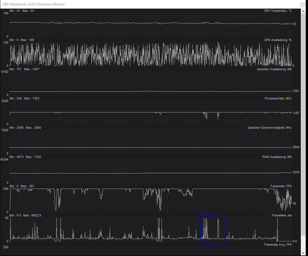

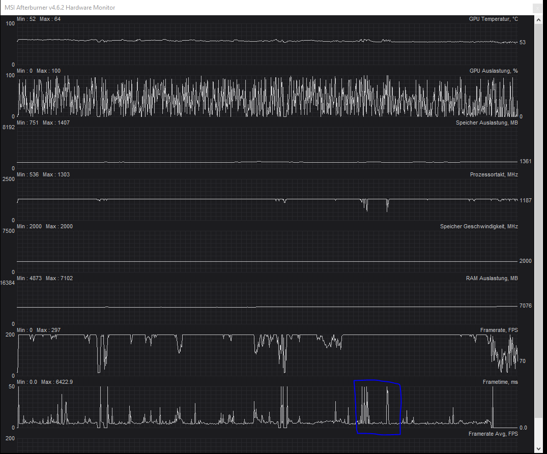

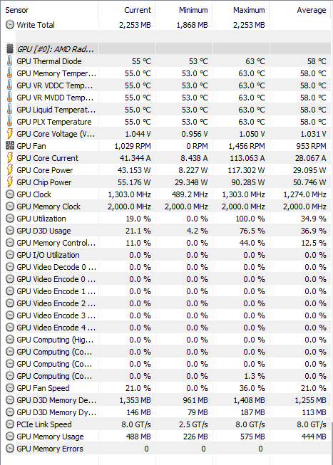

Auf die Schnelle mal paar Bilder. Die Frametimes gehen nach oben aber nicht die FPS. Was kann ich da machen? Da wo ich markiert habe, bin ich durch die Smoke gelaufen in CS GO.
Smokes lassen Frametimes und FPS in den Keller gehen, das ist recht normal.
Furmark sollte die Karte aber eigentlich packen. Das lastet die GPU halt voll aus, aber dass die Bildschirme schwarz werden sollte nicht passieren.
Es sei denn, die Karte hat einen weg.
Da kommen aber auch die Ruckler. Was könnte das denn sein? Afterburner zeigt ja auch weiter nichts an.

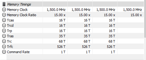

Läuft der RAM im XMP/DOCP Profil?
Ja das mache ich mal als nächstes.

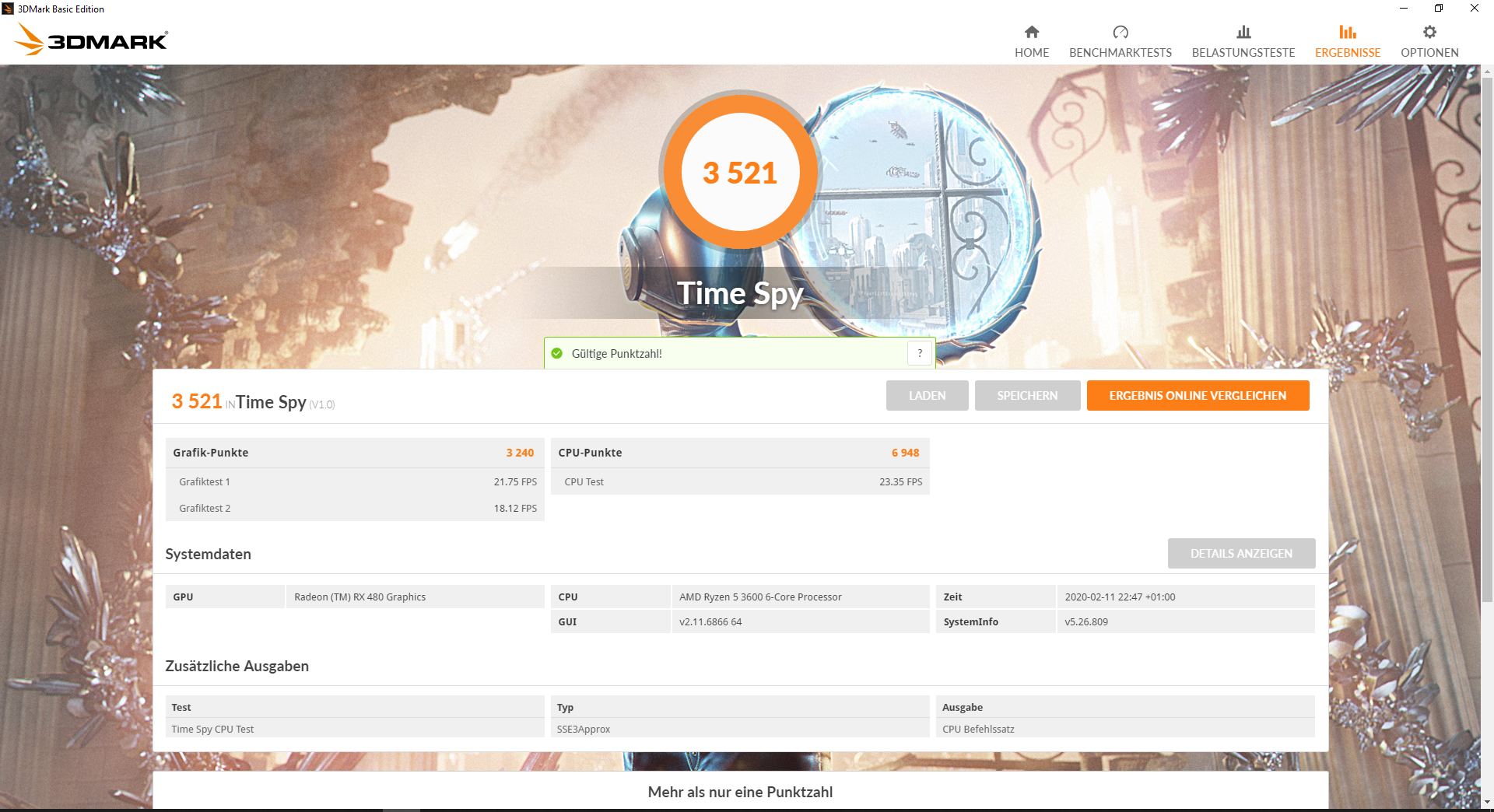

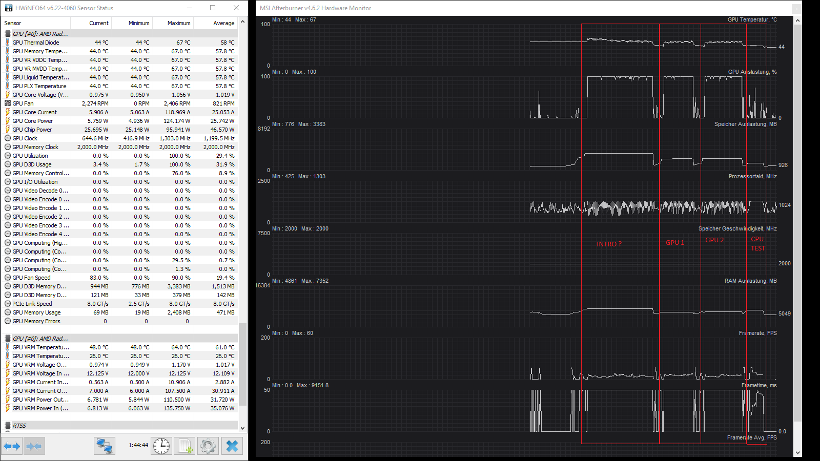

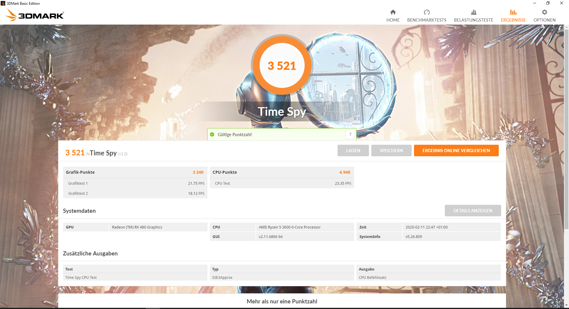

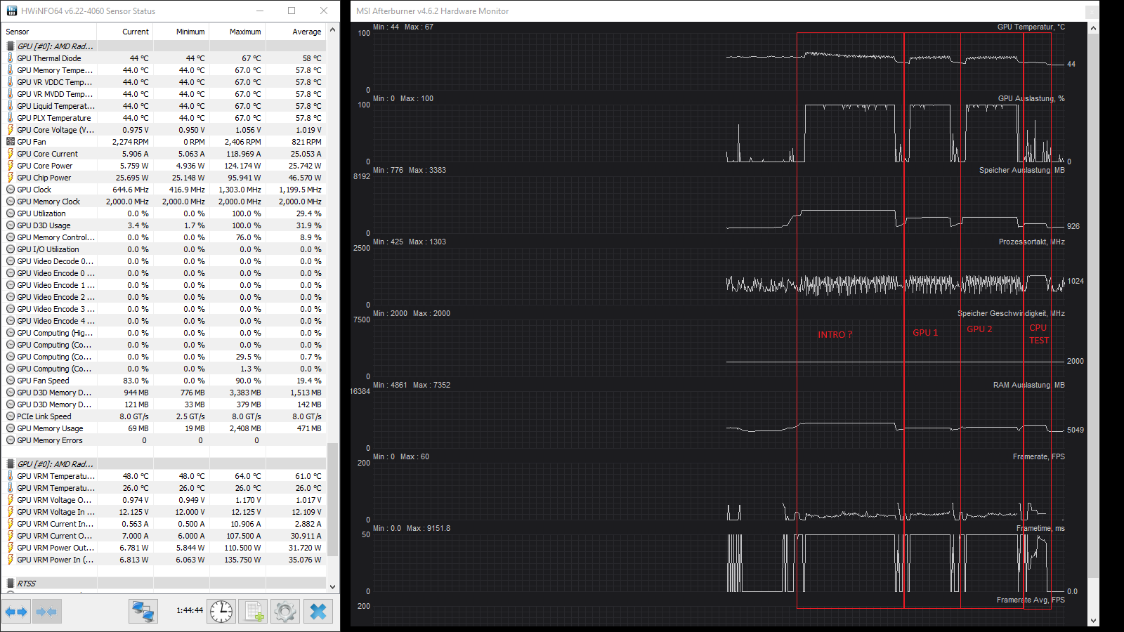

Hier mal der Time Spy Benchmark. Warum geht der Takt immer hoch und runter? Im selben Intervall habe ich auch Ruckler.
