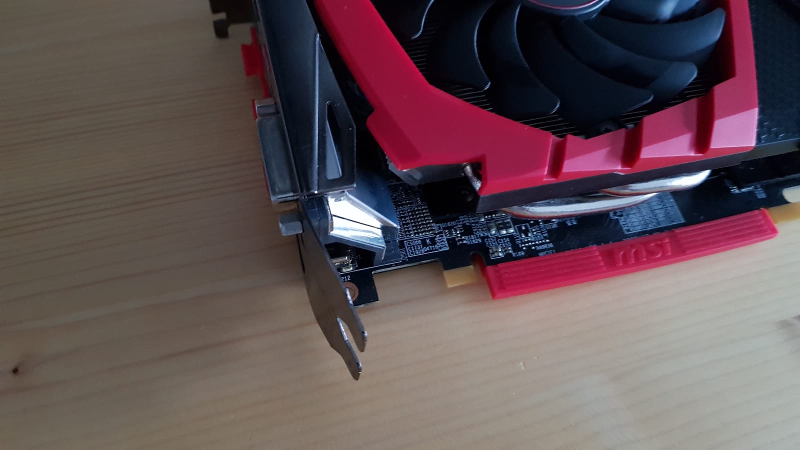

Ich habe nun meine Grafikkarte wieder zurück.
Beim Auspacken musste ich leider feststellen, dass diese Blende ( wo die ganzen Anschlüsse sind ) verbogen ist.
Ich habe das jetzt erstmal gerade gebogen um die Karte zu testen.
Das Problem ist wohl soweit behoben, laut meinen ersten Tests. Der Takt wird jetzt gehalten, FurMark läuft komplett durch und in Time Spy habe ich auch einen höheren Wert.

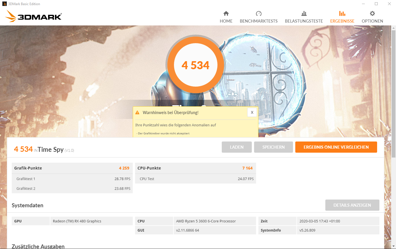

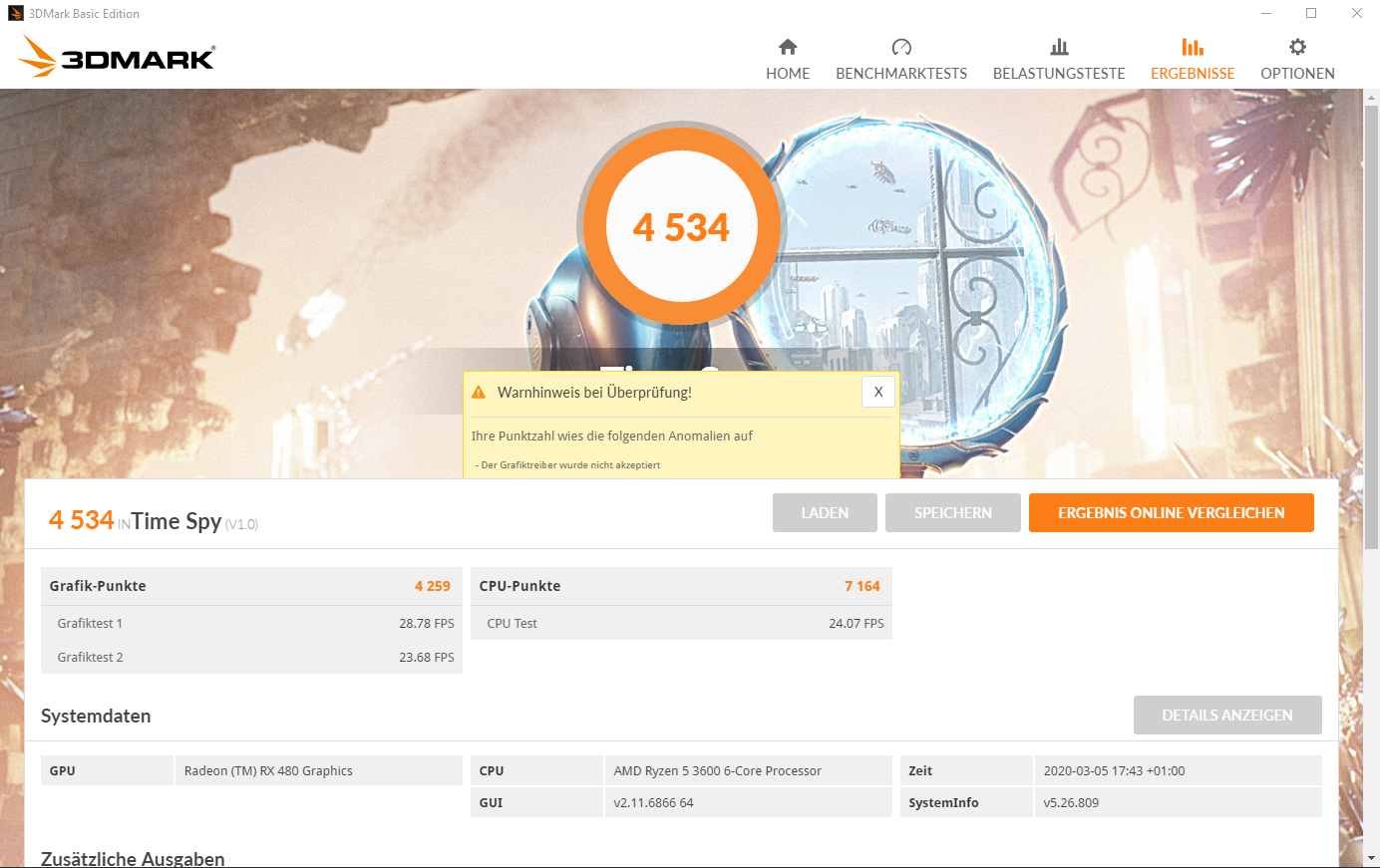

3DMark zeigt mir folgende Meldung:
Ihre Punktzahl wies die folgenden Anomalien auf
  • - Der Grafiktreiber wurde nicht akzeptiert
Soll ich einen anderen Treiber installieren? Ich habe die Version 20.2.2. Im Treiber steht vom 28.02. und auf der Seite steht 05.03. veröffentlicht.
