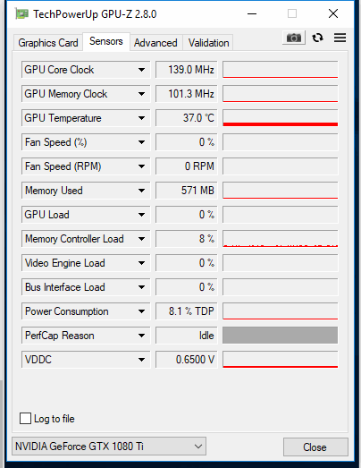

Deine Monitor(e) haben welche Auflösung und wieviel Hertz? Ab 3 Monitoren oder besonders hohen Bildwiederholraten takten Nvidia-Grafikkarten nicht runter sondern bleiben permanent im Last-Modus, je nach Modell auch >1000MHz, wobei dann auch gerne mal >50W im Idle verbraucht werden was sich entsprechend in der Wärmeentwicklung äußert. Das betrifft alle Modelle von Nvidia und ist leider normal.

In GPU-Z Sensors -> Power Consumption. Ist prozentual zur TDP angegeben. Also wenn deine GPU z.B. 200W TDP hat dann sind 4% Power Consumption: 4%*200W = 8W Verbrauch. Ungefähr.
Wenn ich 3 Monitore dran habe bleibt meine GTX1080 auch immer bei ~50°C, weil sie auf 1100MHz getaktet bleibt. Bei nur 2 Monitoren fällt sie auf 30°C runter da sie auf 139MHz heruntertakten kann.

"Ab 3 Monitoren oder besonders hohen Bildwiederholraten takten Nvidia-Grafikkarten nicht runter sondern bleiben permanent im Last-Modus"
Kann sei muss aber nicht sein. Habe bei mir 3* 2560*1440 @165 Hz an der Asus Strix 1080ti und schaue gerade auf GPU-Z GPUZ.gif
