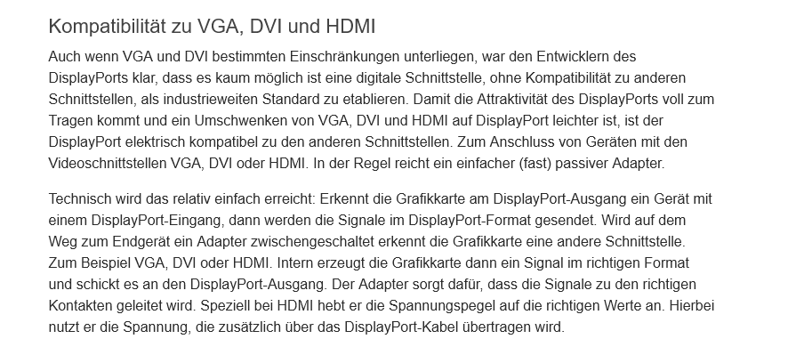

Auch DP zu VGA wird unterstützt. Nachzulesen zsb. hier Ich hab dir sogar diewichtige Pasage mal rausgesucht.
Allerdings nur, wenn es ein "Dual-Mode" Port ist. Was ein optionales Feature ist. Ok, zumindest laut Wikipedia, sind das aber die meisten. Den Punkt geb ich dir ;)
DisplayPort Dual-Mode (DP++), also called Dual-Mode DisplayPort, is a standard which allows DisplayPort sources to use simple passive adapters to connect to HDMI or DVI displays. Dual-mode is an optional feature, so not all DisplayPort sources necessarily support DVI/HDMI passive adapters, though in practice nearly all devices do.
https://en.wikipedia.org/wiki/DisplayPort#DisplayPort_dual-mode_(DP++)
