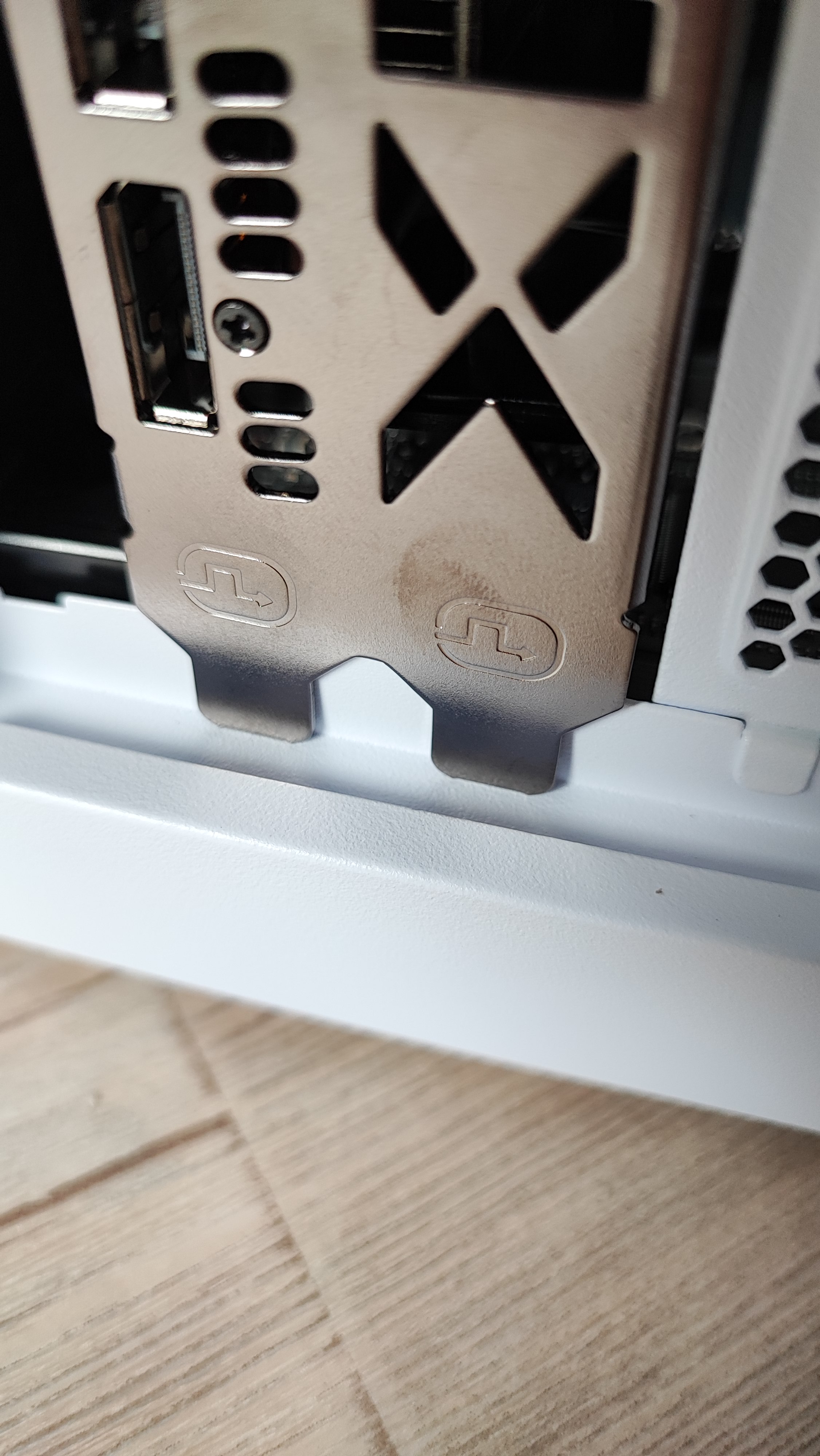

Ich baue gerade einen PC für meine Freundin zusammen und habe nun das Problem, dass meine Grafikkarte nicht in das Gehäuse passt. Die Rückseite mit den Anschlüssen liegt am Gehäuse auf und somit lässt die Karte sich nicht vernünftig in den Slot stecken. Das ist eine Stelle, die ich so überhaupt gar nicht im Hinterkopf hatte bei der Wahl des Gehäuses.
Jetzt ist meine Frage ob ich diese 2 Lappen an der Grafikkarte ohne Probleme zu bekommen mit einer Zange verbiegen darf so dass das ganze passt? Oder gibt es evtl eine andere Lösung?

Das ist doch die Außenseite vom Gehäuse. Die "Lappen" müssen innen sein.

Hast du Grafikkarte echt von außen ins Gehäuse geschoben ?
Wie vin Vorpster schon anmerkt die Metallnasen gehören auf die innenseite vom Gehäuse so kann das auch nix werden.

Diese beiden „Lappen“ müssen in das Innere des Gehäuses, nicht außen!

Davon bin ich im ersten Moment auch ausgegangen aber dann passt die Karte gar nicht mehr in den Slot und ist zu weit nach rechts verschoben. Das Mainboard sitzt allerdings genau so im Gehäuse wie es soll 😅 ich steh auf dem Schlauch

Dann machst du irgendwas falsch, die Blenden gehören nie und nimmer außerhalb vom Gehäuse, immer innen zwischen Gehäuse und Mainboard.

Die Slotblende muss definitiv INS Gehäuse.
Die vom Gehäuse daneben sitzt auch im Gehäuse (nur eben da tatsächlich mit der Nase nach außen)

Ich kenne keins, wo die Nasen außen sind, die sind eigentlich immer auf der Innenseite

Mainboard leicht anlösen, Arretierungsnasen der Grafikkarte ins Case und Schrauben vom Mobo wieder anziehen.
Sinn dieser Arretierung ist, dass sie innen liegt. Außen erfüllen die Nasen ihren Job nicht.

Umfassendere Bilder vom Innenleben und der Slotblende des Mainboards wären ganz sinnvoll... Und nein, diese "Lappen" sind da ganz falsch.
Eventuell ist das Gehäuse etwas verzogen? Das MB kann eigentlich gar nicht so schief eingebaut sein, soviel Spiel lassen einem die Befestigungspunkte nicht

Nach all den Kommentaren sollte es sich vom selbst verstehen, dass du absolut gar nichts mit einer Zange biegen oder abknipsen solltest.
