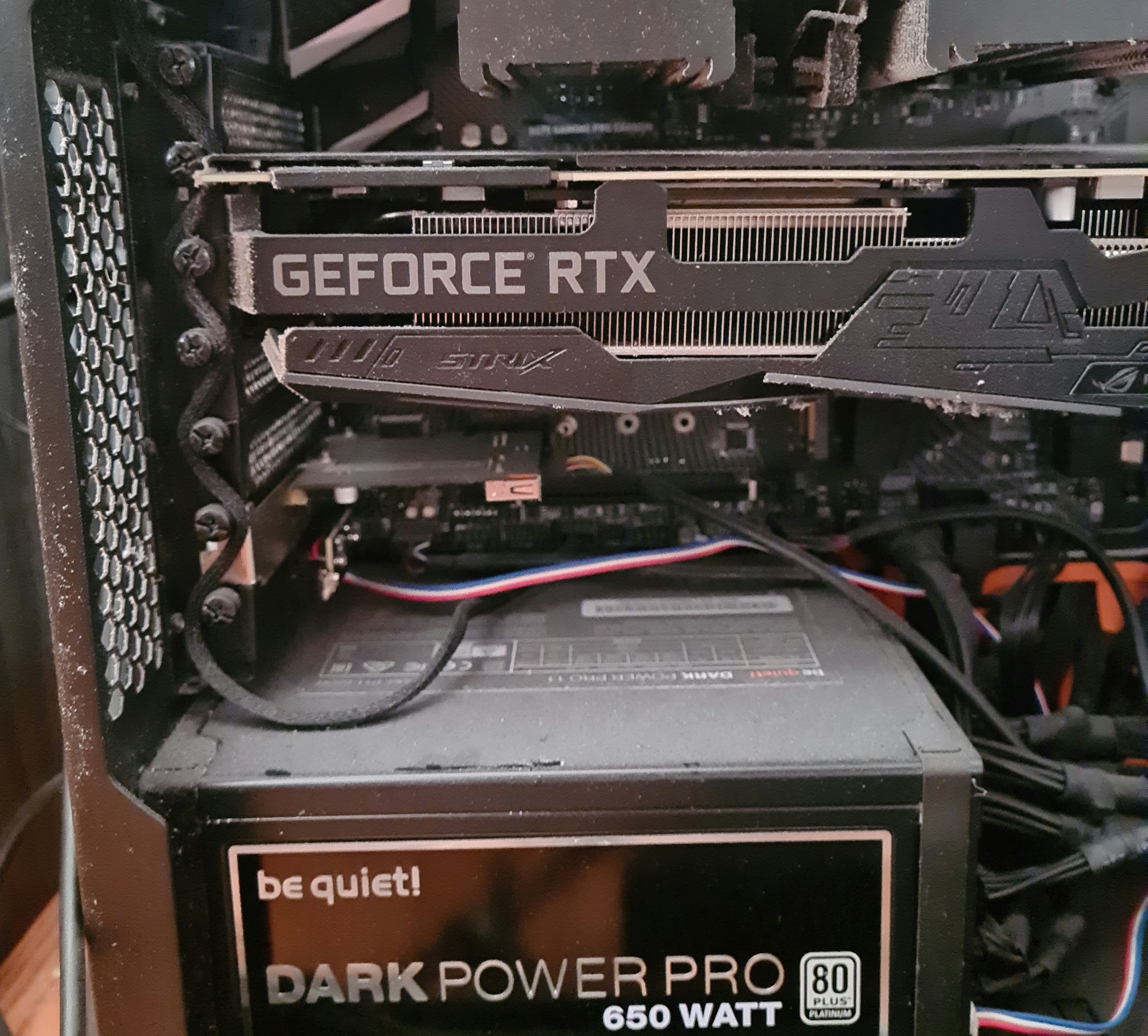

"Ich habe zwischen Lüfter und Netzteil 14 cm Platz", meinst Du einen Gehäuselüfter oder vielleicht den CPU Kühler? 'Mach doch einfach mal ein Bild und markiere uns, was Du meinst.

Hier seht ihr, was ich meine. Zwischen Netzteil und CPU Lüfter. Ich hab es aber tatsächlich verwechselt!
Die karte ist 31 cm lang, 14 breit und 3 Slots hoch....oh man...sorry! :freak:

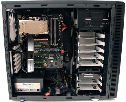

elefant schrieb:
[IMG]https://www.computerbase.de/forum/attachments/2-png.1011420/[/IMG]
:daumen: :)

also Abstand CPU Kühler zur Grafikkarte ist doch gut so ... und wird sich auch nicht merklich verändern hab da selber schon GPU´s gehabt die genau am CPU Lüfter anlagen ... durch Backplate aber kein Thema gewesen.
Reaktionen: Hias_L
Ja...Danke @xxMuahdibxx , irgendwie stand ich total "auf dem Schlauch" und hab, wie @Apfelsch0rle schrieb, Breite und Höhe verwechselt....
Sodala, habe die Karte jetzt eingebaut und @Stock TimeSpy getestet und Battlefield V einige Stunden gespielt. Klappt bislang einwandfrei mit dem 650W DarkPowerPro!
Vielen Dank Euch allen, die mir in meiner Verwirrung geholfen haben :daumen:

hoffentlich wurde der pc innen mal gesäubert, sieht ja gruselig aus
