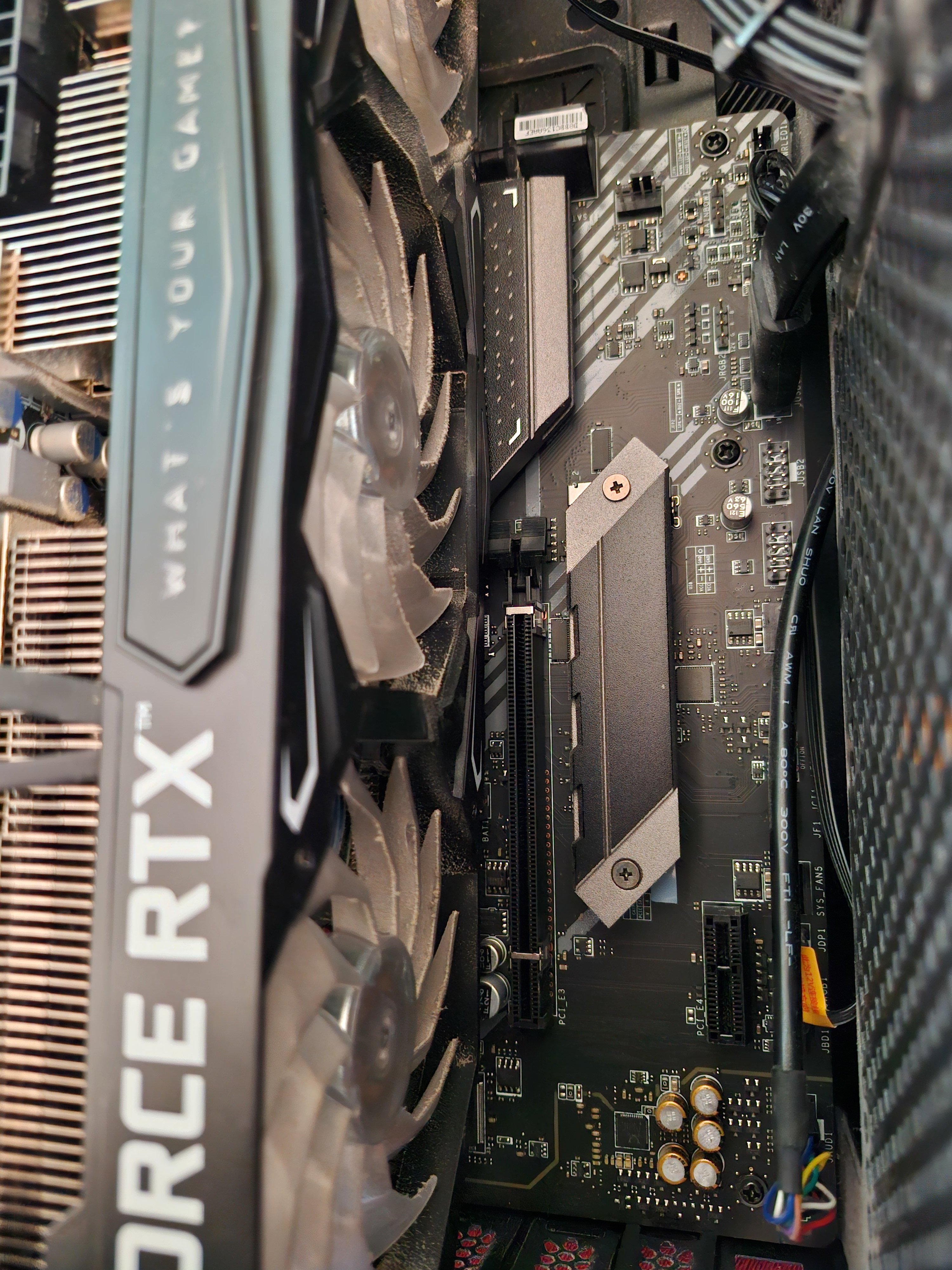

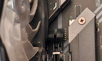

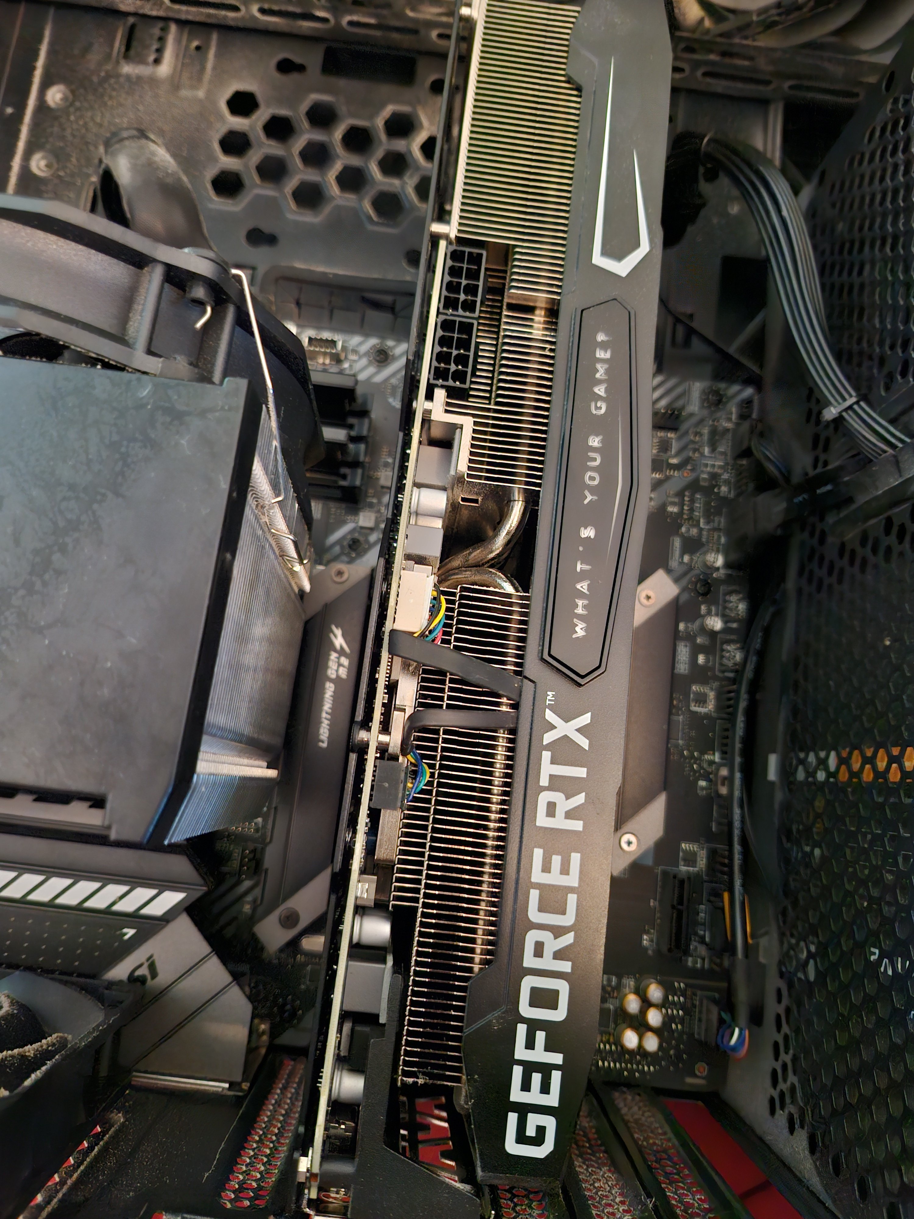

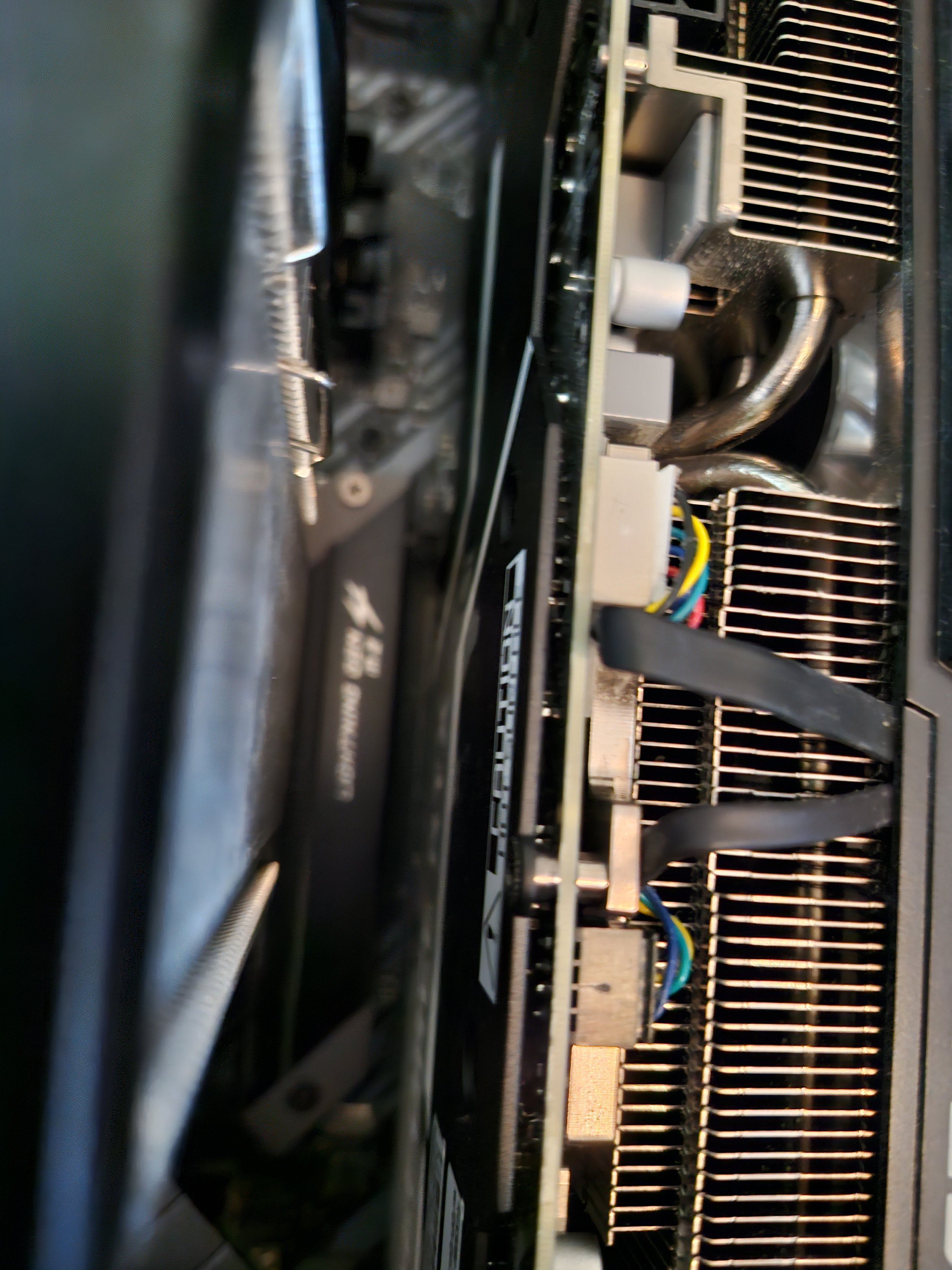

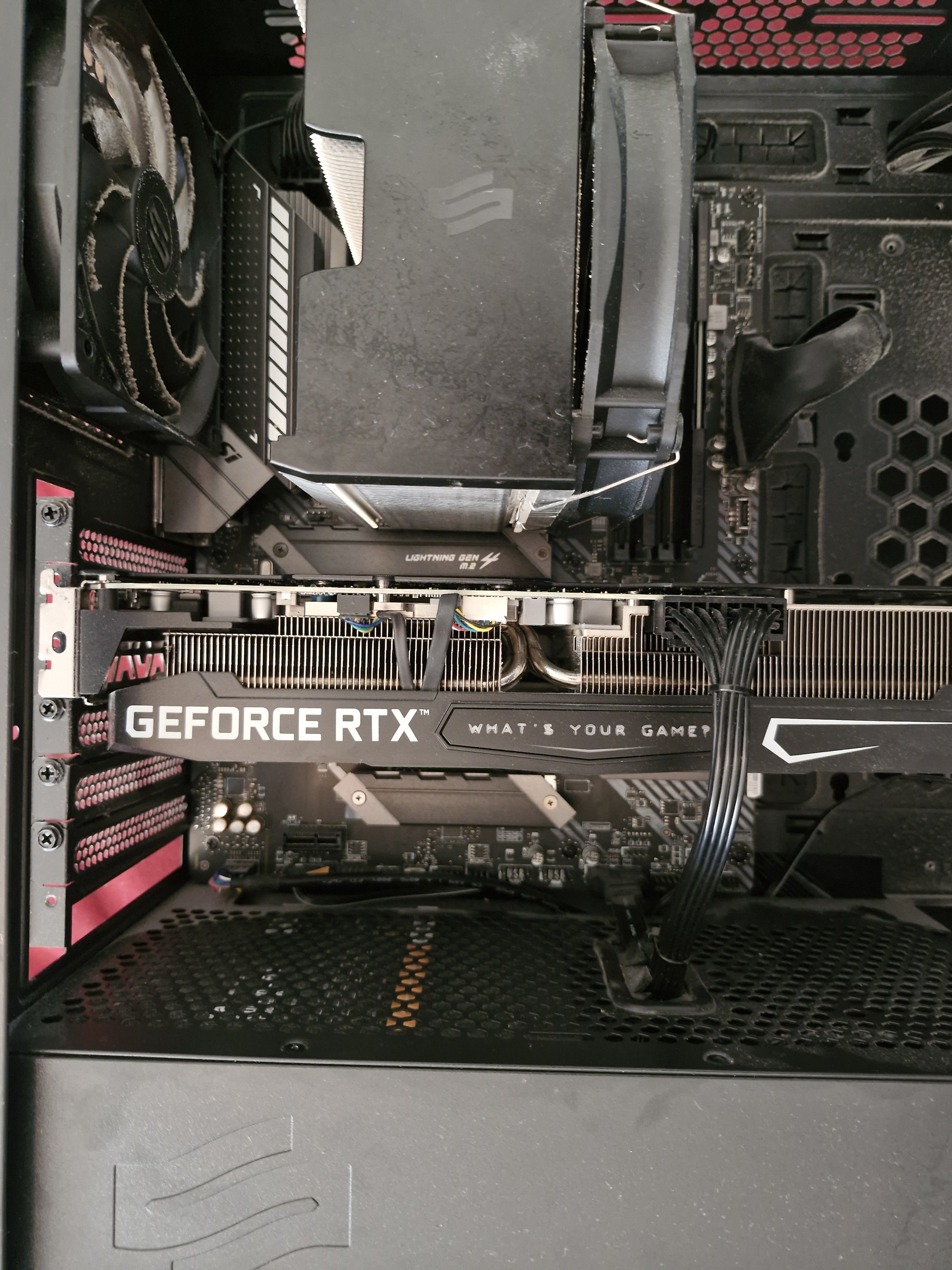

Ich möchte meine Grafikkarte RTX 3080 rausnehmen. Ich bekomme die Grafikkarte nicht raus.
Vom Motherboard (Msi Mag B550) ist die Grafikkarte schon raus, wenn ich die Grafikkarte nach obenziehe.
Aber sie hängt irgendwie auf der linken Seite.
Hier sind ein paar Bilder. Ich hoffe, man erkennt das.
Unter der Grafikkarte befindet sich der BIOS Jumper. Mein schwarzes Bild kommt daher.
Ich muss die Batterie kurz rausbekommen.
Sicher, dass sie links hängt, und nicht an der Slot-Arretierung?
Mit den Bildern kann ich irgendwie nicht so viel anfangen.

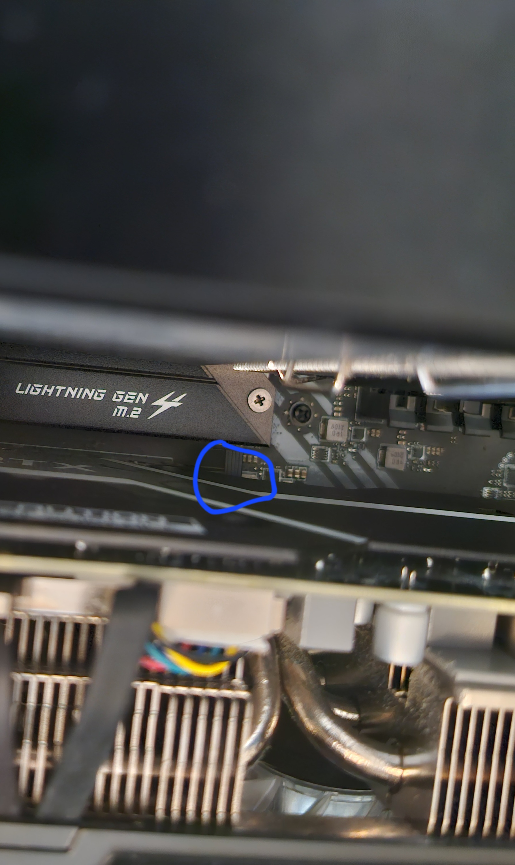

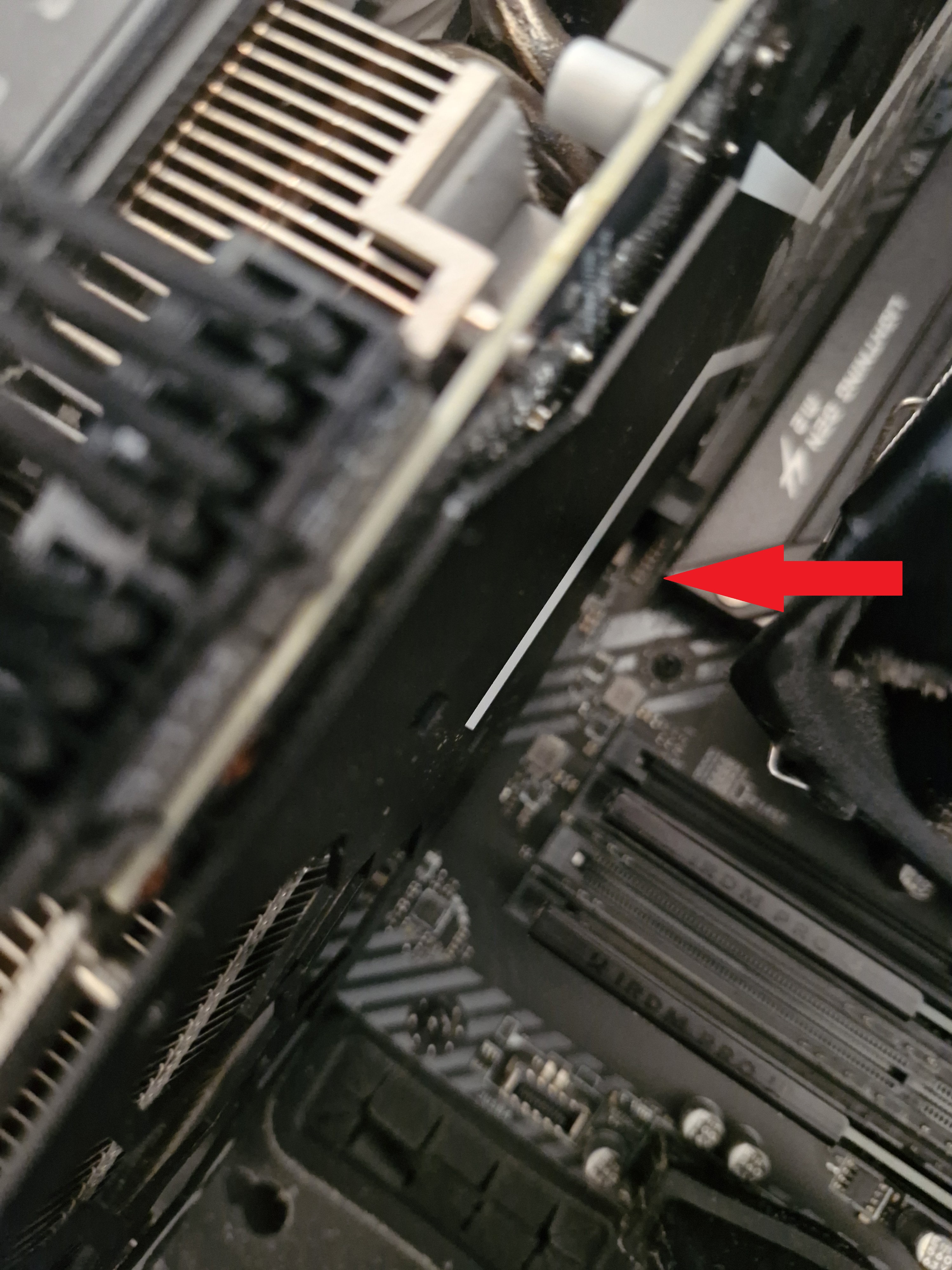

Der Rasthebel wurde schon herunter gedrückt?
Halben cm über dem roten Pfeil.
Reaktionen: Mr.Zweig

Ich denke auch sie hängt in der Arretierung:
Diese nach unten drücken, aber nicht mit einem Schraubendreher, wie schon gesagt wurde.
Ich kann die Arretierung nicht runterdrücken.
Funktioniert nicht.

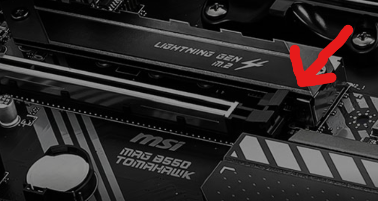

Nanami1 schrieb:
Ja genau da hängt sie, aber bekomme des nicht runtergedrückt.
Dann Karte wieder vernünftig in den Slot drücken und Arrettierung anschließend lösen, dann sollte das gehen
Also es geht hier nicht um diese Arretierung:
ein Bild von der anderen habe ich irgendwie noch nicht sehen können?
