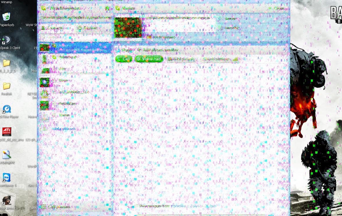

Grafikkarte Schrott? (Screenshot beiliegend)
T0bbes
Cadet 4th Year
Feb. 2007
73
mein Bruder bekommt und hin und ab eine kleine Überraschung, wenn er seinen PC startet => Siehe beiliegende Grafik (Screenshot).
Nach einem oder mehrmaligen Neustart verschwindet das Problem.
Stirbt die Grafikkarte langsam vor sich hin? Oder kann es andere Probleme haben?

Das sieht doch stark nach einem Defekt aus.
Er soll mal die Temperaturen auslesen, bsw, mit SIW oder Aida64.
Um welche Graka handelt es sich überhaupt und wie sieht der Rest der Hardware aus?
aktuelle grafikkartentreiber?
mal anderes Kabel ausprobiert?
Hat er erst später hinzugefügt.
Wie sind denn die Temperaturen der Karte?
Wird die Grafikkarte vielleicht zu heiß (Lüfter defekt?).
Ja das könnte definitiv an der GraKa liegen. Mein Kumpel hatte das auch mal, nur noch schlimmer.
Tauscht halt kurz die GraKa und wenns dann weg ist, wisst ihr es.
Wie sieht es denn mit der Temp aus?
Jops Defekt =)
Hatte so was ähnliches, da lag es an Überhizung aber vram ist wahrscheinlicher.
Wenn Garantie dann, dann nutz Sie ;-)
Sieht nach nem Vram defekt aus .
Anschlußkabel überprüfen auf festen Sitz.Sowie Pc aus Karte raus und wieder reinstecken vielleicht steckt sie net richtig.
Falls das Monitorkabel richtig steckt, sieht es wohl wirklich nach einem Ableben aus!
Welche Karte ist verbaut?
Garantie noch drauf?
Was hast du für ein Netzteil?
Falls noch Garantie: Einschicken
Falls keine Garantie: Kühler abbauen und für 20 Minuten bei 150 Grad in Backofen.
Okay... es ging schneller als ich gedacht habe ;D
  1. Es ist eine HD Radeon 4830 (Ein guter Grund, sich eine neue zuzulegen :rolleyes:)
  2. Er hat ein 450 Watt Netzteil
  3. Neuster Treiber vorhanden und installiert
  4. Garantie gibt es leider keine mehr
  5. Lüfter dreht sich
  6. Im Ruhezustand liegt die Temperatur bei ca. 33-35 Grad
Wir werden gleich mal eine alte Grafikkarte ausprobieren.
Anstonsten heißt es wohl, sich eine neue zuzulegen.
oder eben backen (das ist kein witz, falls du es so aufgefasst haben solltest)
Ich habe meine alte 8800GT auch gebacken, danach lief sie auch noch einige Zeit ohne Probleme!
EDIT: Kühler abschrauben, 20min backen bei ~130°C
Auch die Wärmeleitpaste unter dem Kühler restlos entfernen Alkohol/Aceton. Ich habe mal einen Spezialisten gesehen, der hatte dann überall leitende Verbindungen...
Ich hatte das mit meiner alten GTX 280 auch mal. Es dürften bei Dir sogenannte kalte Lötstellen sein, die sich im Backofen nach 20 Minuten und 105° C wieder in Ordnung bringen lassen dürften.
Falls Du noch Garantie oder Gewährleistung hast, bringe die GrafKa mit einer Mängelrüge zum Händler zurück:(
