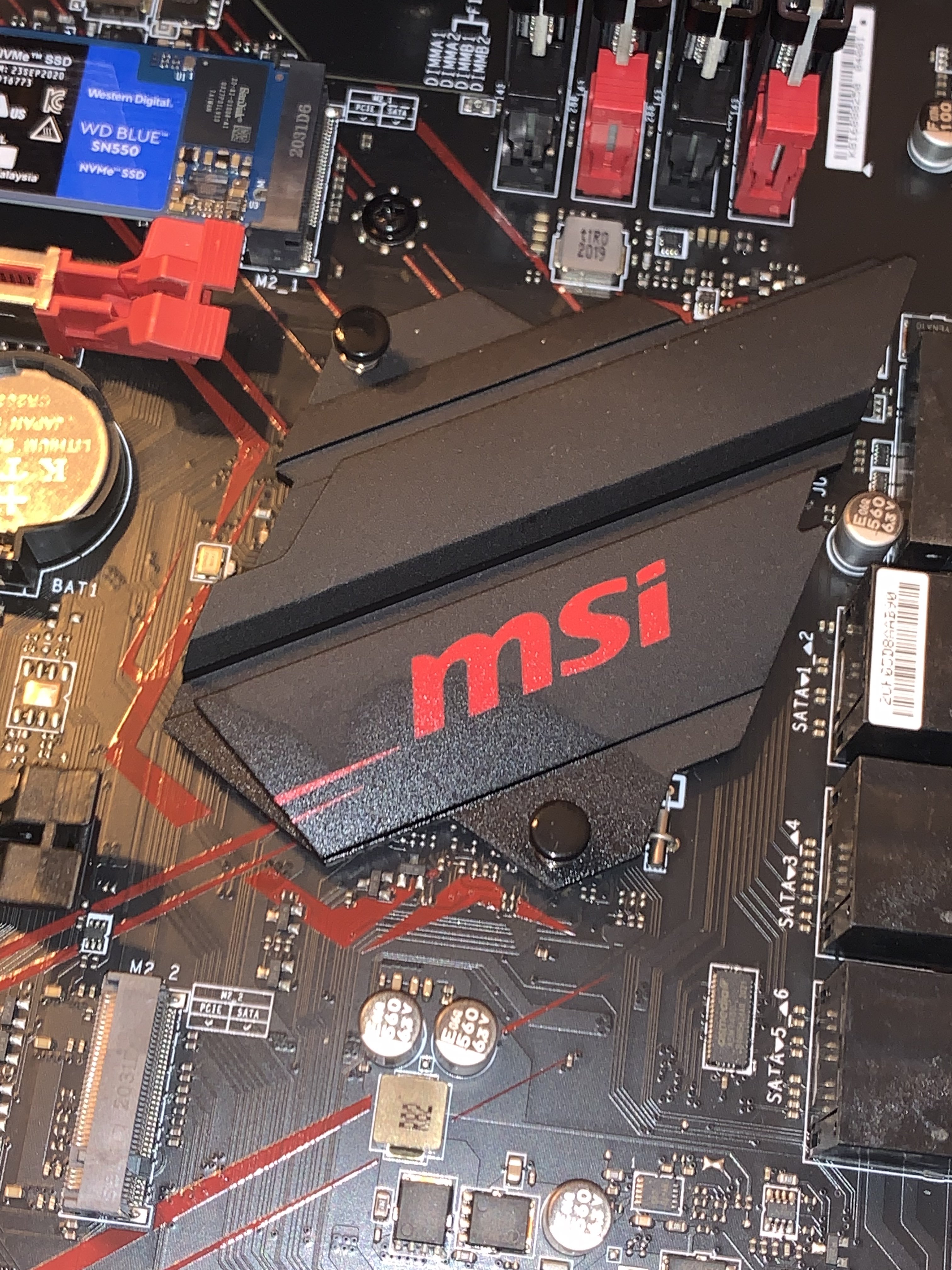

Hallo Zusammen
Ich habe heute beim reinigen meines Pc festgestellt das auf ein Kühlkörper meines Mainboards (msi mpg z390 Gaming plus ) wie so ein Ölfilm gebildet hat bzw. Fettfilm . Der Kühlkörper liegt direkt neben der Grafikkarte . Nun zu meine Frage . Kommt dieses „Öl/Fett“ aus der Grafikkarte von den Lüfter Motoren oder wo kommt das her ? Und muss ich mir sogen machen ? Bedanke mich schonmal im Voraus und füge ein Bild zu .
Nein. Das ist Silikonöl und kommt wohl aus dem Pad was zwischen Chipsatz und Kühler ist. Also nicht von der GPU. Silikonöl hat gute Kriecheigenschaften, deshalb die Verteilung.
Ist völlig normal, nicht elektrisch leitend und an sich unproblematisch, bis auf die sich stetig verringernde Wärmeleitfähigkeit des Pads.

Ich habe es heute mit etwas alkoholhaltigem Reiniger über den Kunststoff gereint um es beobachten zu können , nach ca 2 Stunden Spielzeit war es wieder leicht verölt sag ich mal . Muss ich mir deshalb kein Kopf machen ?

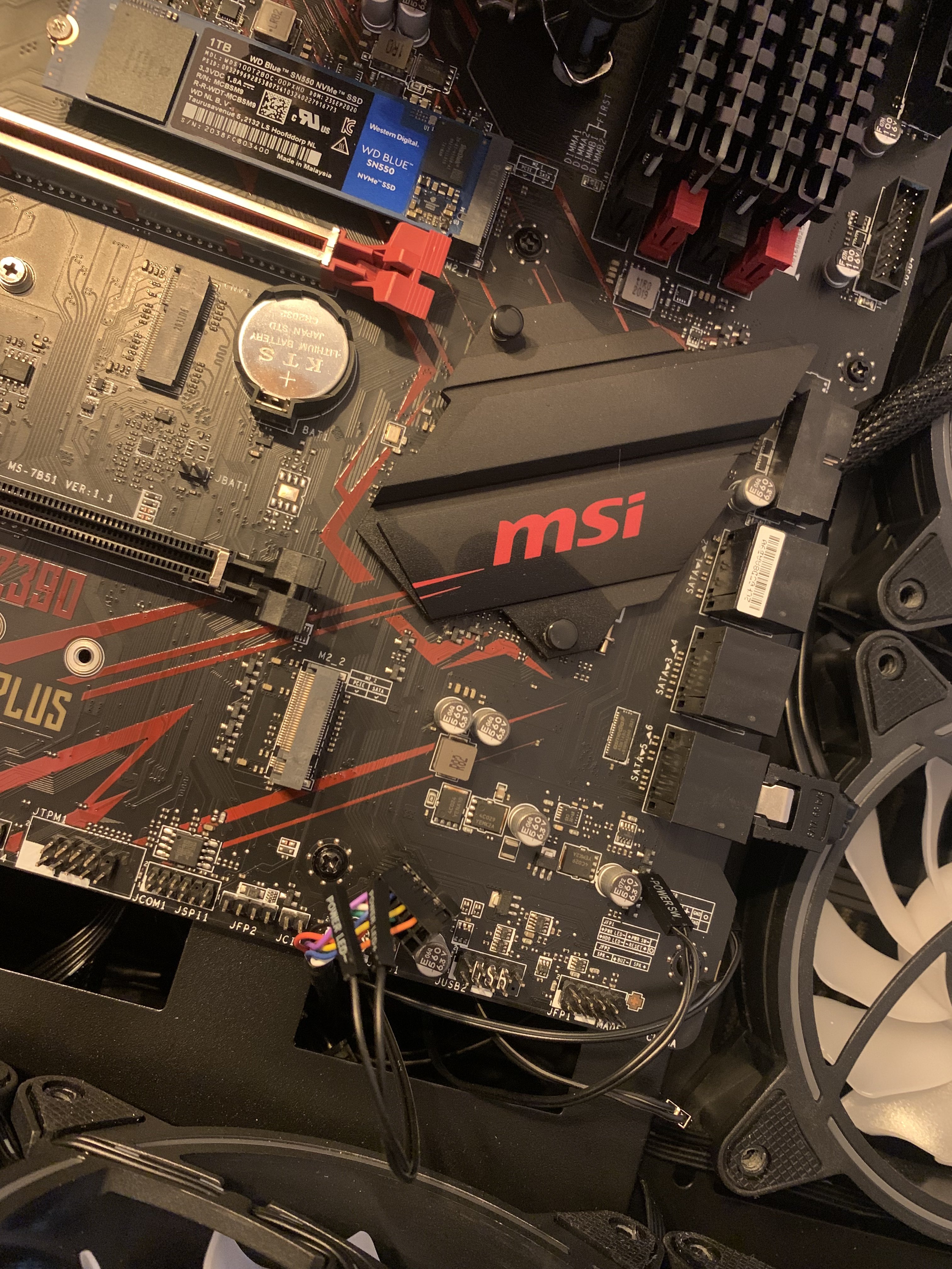

Wahrscheinlich ist das Kühlpad unter dem Kühlkörper nicht richtig platziert.
Das kommt beim maschinellen zusammentackern der Mainboards schon mal vor.
Wenn Du sicher gehen wills, nimm den Kühlkörper mal ab und korrigiere den Sitz des Kühlpads.
Wie ghecko schon völlig richtig geschrieben hat, ist das in erster Linie ein kosmetisches Problem, vom herumkriechenden Silikonöl geht für die elektronischen Komponenten keine Gefahr aus.
In den alten Intel NUCs mit mSATA SSD war so ein fast 1cm hohes Kühlpad - die SSD darunter schwamm nach einiger Zeit regelrecht im Öl. Läuft bis heute ohne Probs...
Ist dennoch zu empfehlen, das ausblutende Pad der Grafikkarte auszutauschen, wenn das trocken ist, leitet das die Wärme ähnlich gut wie ein Stück Moosgummi.
Dazu solltest du dich aber erst in das Thema GPU Kühler demontieren einlesen und dir entsprechend feines Werkzeug besorgen und dann musst du dir nur noch ein Wärmeleitpad in der passenden Dicke bestellen - Länge und Breite lässt sich zurechtschneiden.
Okey Dankeschön , wie kann ich den Kühlkörper entfernen ? Ich sehe zwei Knöpfe mit jeweils Federungen dran ? Muss ich die zwei runterdrücken und so entfernen oder wie mach ich das ? Das mit der Grafikkarte lass ich glaub ich erst mal . Ich würde erst mal den Kühlkörper aufmachen reinigen und dann beobachten ob’s nochmal passiert .

Gehst du eher von einem Pad unter dem Chipsatzkühler aus?
Wäre auch eine Möglichkeit, ließe sich noch einfacher nachsehen.
Muss. Wenn sich das Öl über die Lüfterblätter verteilen würde, wäre die Sauerei größer. Und die Gesamtmenge unrealistisch.
Anders als mit dem Lüfter kann ich mir nicht ausmalen, wie die Grafikkarte das Öl horizontal auf den Chipsatzkühler befördern könnte. Das Mainboard liegt ja nicht im PC.
Es ist also ziemlich sicher, das sich unter dem Chipsatzkühler ein Pad befindet welches Silikonöl verliert, vllt auch durch die Abwärme der GPU begünstigt.
Dieses kann man schnell auswechseln, wenn die Temperaturen kritisch werden. Bei der GPU ist das austauschen der Pads nicht trivial und meines Erachtens unnötig, da nicht mit dem Problem verwand.
Diese Federpins können nur von der Rückseite des Mainboards gelöst werden:
Dazu muss man mit einer Zange die beiden Hälften des jeweiligen Pins auf der Unterseite des Boards zusammendrücken (da ist so ein Spalt drin, damit die durch die Löcher passen) und vorsichtig nach oben drücken. Dabei aufpassen, mit der Zange nicht das Mainboard zu beschädigen!
Beim der Montage dann einfach wieder durch die Löcher drücken, die spreizen dann wieder auseinander und bleiben so hängen.
Reaktionen: mKstan
Okey danke , also ist dieser Fleck halb so wild und könnte kein Schaden verursachen ?

Woher nimmst du bitte das wissen das er kein Gehäuse besitzt in dem das board liegend verbaut wurde? Zumal man auch ein normales Gehäuse einfach hinlegen und so betreiben könnte... auch wie das silikon unter dem Kühler austretend oben auf den Kühlkörper gelangen soll, ergibt sich mir nicht.
Ich tippe da wirklich eher auf eine längere GPU die im hinteren Bereich, über besagtem Kühler, ein wenig tropft wenn sie unter last heiß wird.
Vollglich ist das kommentar mit dem Moosgummi nicht verkehrt. Sollte noch Garantie auf der GPU sein und du feststellen das sie der Übeltäter ist, sofort beanstanden.
Zumal das throtteling bei der GPU sonst früher einsetzt oder eine Bausteingruppe ggf. beschädigt wird beim exzessiven zocken.
Sollte das Gehäuse jedoch wirklich stehen... ggf den Ram mal anschauen(wäre aber sehr ungewöhnlich)
