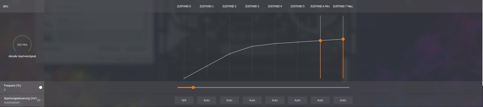

Und Du hast die Pstates jetzt alle auf 1366mhz?
Mach mal n Screenshot wie das aussieht.
Normal müsste die GPU so viele FPS erzeugen dass es zumindest flüssig läuft, dann ist der Takt ja (fast) egal. Aber wenn es dich stört und es "ruckelt" dann MUSS eine 200€ Karte so ein Game auch entsprechend beschleunigen können. Und nicht weil sich die Karte langweilt so niedrig zu takten dass es keinen Spaß mehr macht.
danyundsahne schrieb:
Sehr komisches Verhalten in dem Game. Vll ist Vsync in dem Game aktiviert, dass die Last so niedrig ist, dass es nicht weiter hochtaktet...?
Ne Vsync ist aus.
Also ich habe es so und hab manchmal die Frequenz noch höher
was ich da noch machen kann weiß ich nicht so ganz.
