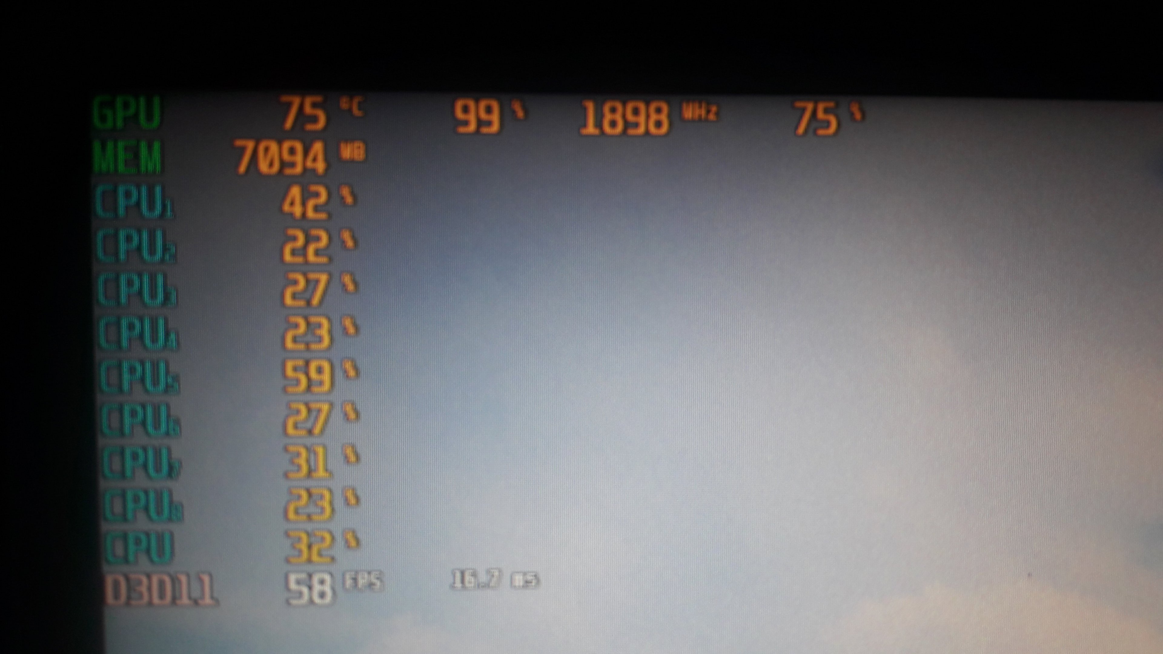

Aktuell und reproduzierbar sieht das Timing wie folgt aus:
Mitnichten fühle ich mich angegriffen, sollte dies der Eindruck sein dann tut es mir leid, das war nicht beabsichtigt. Ihre vermeintliche Verteidigung hat jedoch zu einer mit Inhalt gefüllten Begründung ihrerseits geführt, dies ist erfreulich. (Warum nicht gleich so wenn man schon direkt auf anderer Leute Posts eingeht?)
Zurück zum Thema: Die Begrenzung der maximalen Frames reduzieren bei meinem System die Mikroruckler sehr effektiv.

@..Gast die Grafik sieht auf jeden Fall schon mal sehr interessant aus. Mal ne Frage hast du das Game da auf ner SSD oder HDD. Hatte z.B. in LoL auch immer wieder Probleme seit dem ich das auf ne SSD gepackt habe sind die Probleme verschwunden. Weiterhin interessant wäre wie die RAM Auslastung dabei ausschaut, oder halt wirklich irgendwas was im Hintergrund läuft wie HisN schon meinte. Ich kann mir auch fast nicht vorstellen das du bei 200FPS im GPU Limit hängst sondern das die CPU da irgendwo ins Limit läuft.
