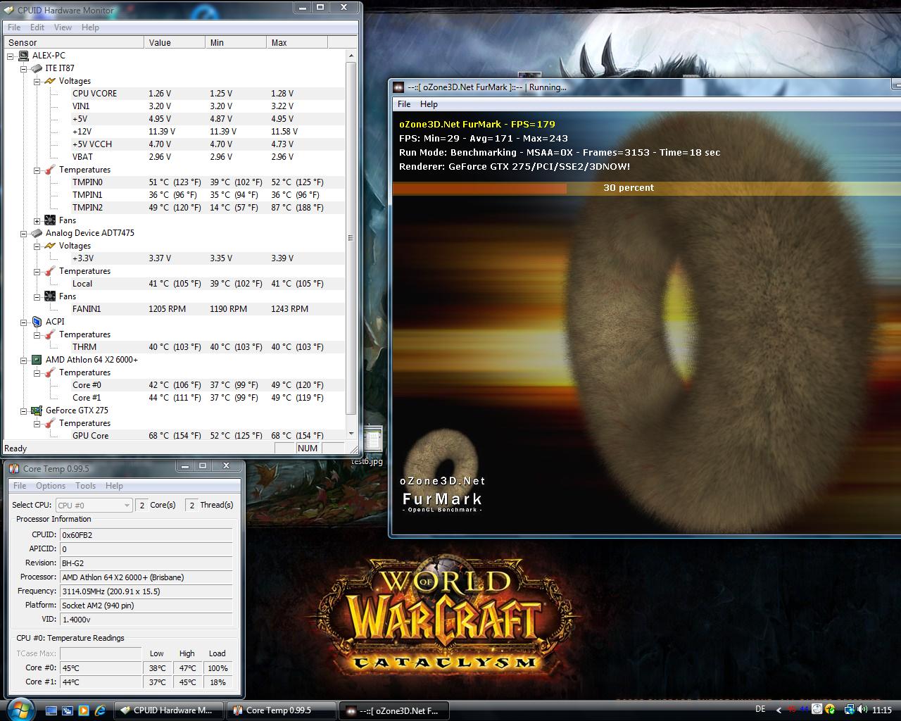

Die 5V-Schiene ist natürlich nicht so wichtig wie die 12 V-Schiene. Eine Abweichung über den Toleranzbereich hinaus deutet aber, egal bei welcher Spannung, auf ein Netzteilproblem hin. Solche Abweichungen lassen sich nun zwar nicht feststellen, aber die Spannungen sind allesamt recht niedrig.

hab den pc aufgemacht und FurMark rüber laufen lassen das gleiche problem wieder bei 30% ca pc aus hab noch ein screen gemacht wie cpu temp usw war
