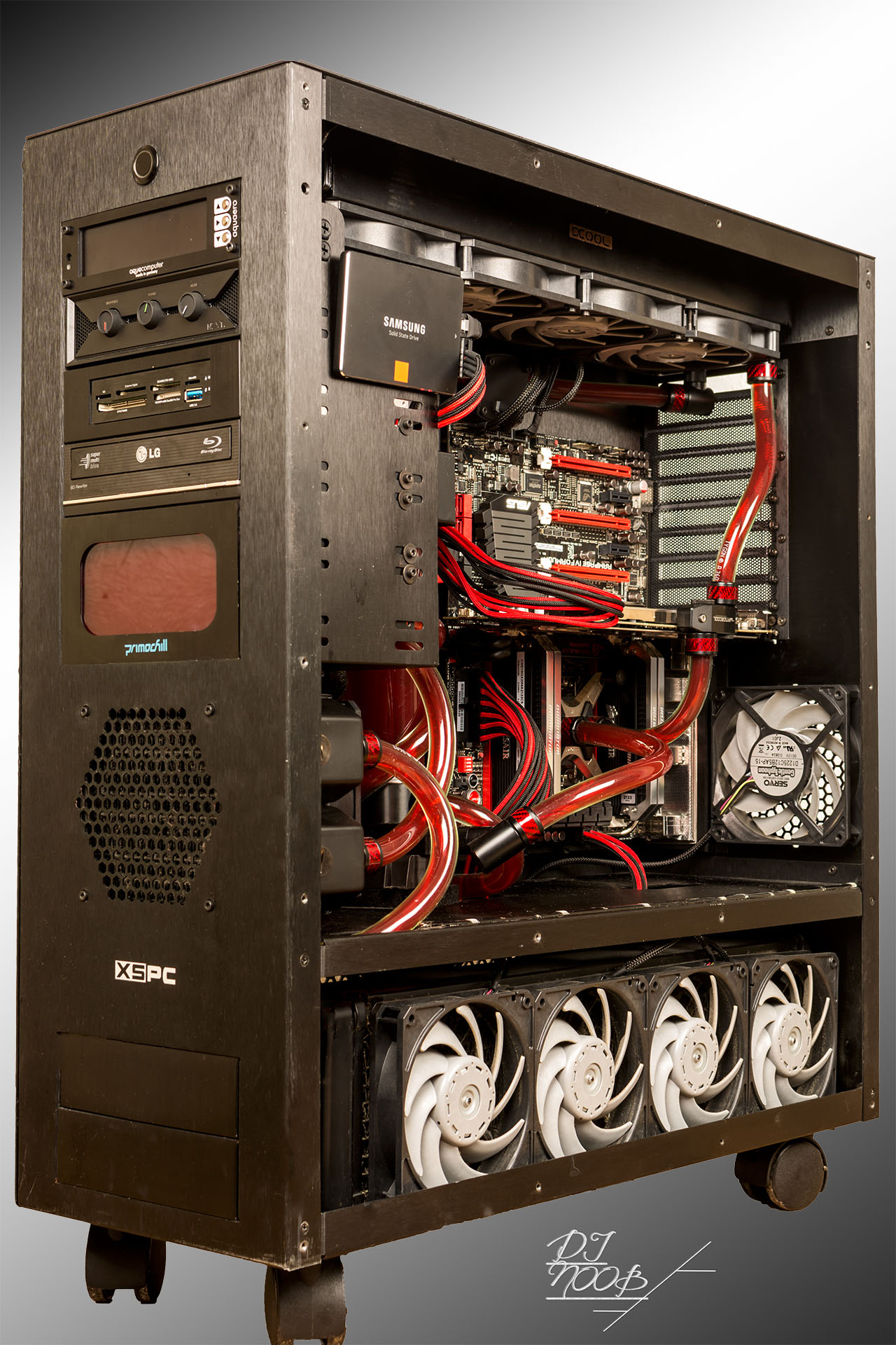

Hi Leute,

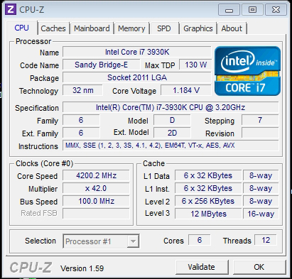

Mein aktuelles System:
Netzteil: Sea Sonic X-Series X-760 760W ATX 2.3
Mainboard: ASUS Rampage IV Formula x79 LGA 2011

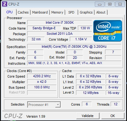

CPU: Intel Core i7 3930k OC auf 4,2 GhZ

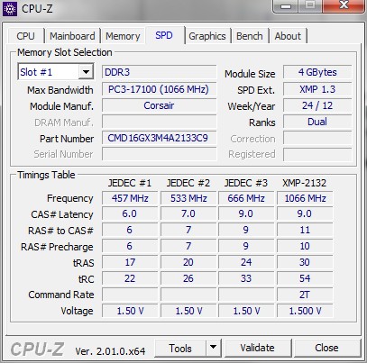

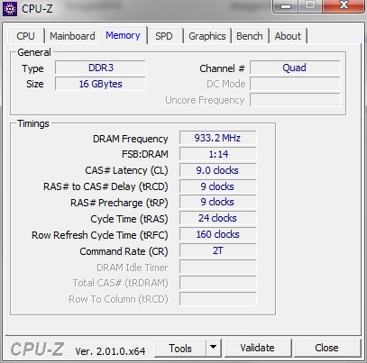

Ram: Corsair Dominator Platinum 16 GB DDR3-2133

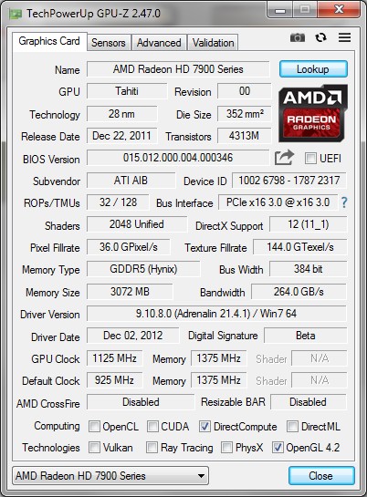

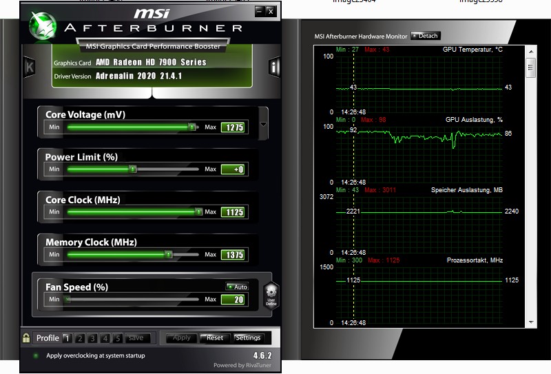

GPU: AMD 7970 OC auf 1125 / 1375
Ich möchte demnächst die Grafikkarte erneuern, da ich für meine aktuellen Spiele nicht genug FPS habe. Meine Karte läuft wirklich auf Limit. z.Z. habe ich ein 24er Display
und spiele meist wenn möglich mit WQHD Auflösung und hier stöße ich an meine grenzen mit der Karte.
Habe mich die letzten Tage mal etwas informiert und bin seid Jahren nicht mehr aktuell dabei und bin auf den RX6600 gestoßen.
Mir ist auch bewusst, das ich ggf. einen Bios update machen muss und die Karte später x8 läuft.
Einerseits gehts mir bei der ganzen Sache auch auf die Leistungsaufnahme und der mehr Leistung, die man dafür hinblättert. Dazu wollte ich mal eure
Meinung hören. Vielleicht habt ihr ja eine bessere Karte, die P/L gesehen aktuell ist.

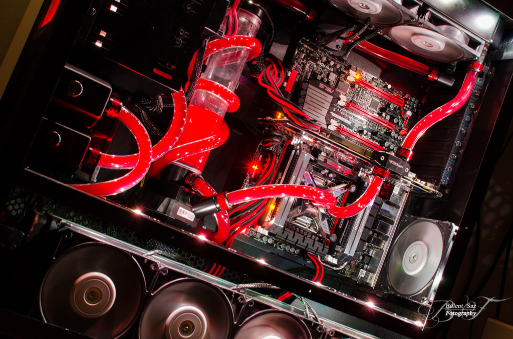

Egal welche Karte es wird, sie wird definitiv wieder auf Wasserkühlung umgerüstet.

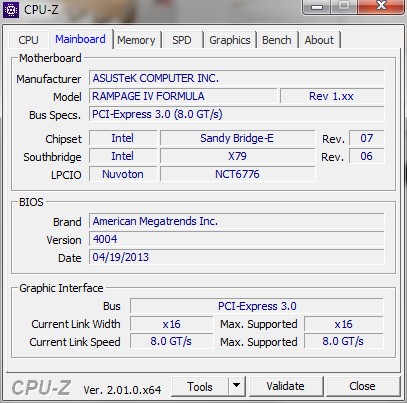

Die RX 6600 ist elektrisch nur mit PCI-E 4.0 X8 (8 Lanes angebunden) .
Da dein Board nur PCI-E 3.0 unterstützt, wird die GPU dann nur mit PCI-E 3.0 X8 angebunden.
Und da läuft Sie dann ins Bandbreiten Limit.
Das ist somit wohl die schlechteste Wahl für einen GPU tausch.

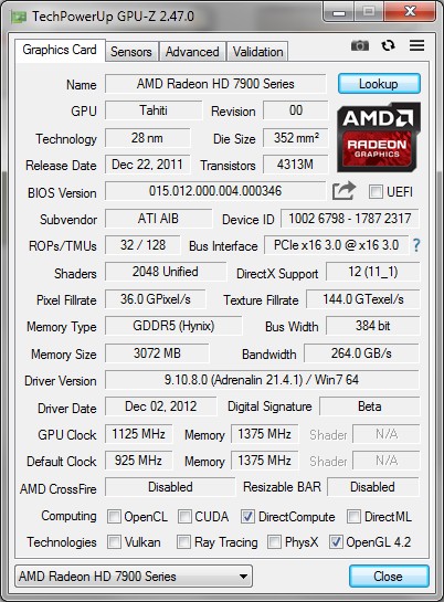

Unbedingt zuvor machen, denn ich erinnere mich an Threads mit X79 ASUS Mainboards,
und dem nicht erkennen von modernen Grafikkarten (VBios UEFI- Support [GOP])
Eine "HD 7970" hat von Werk aus kein VBios mit UEFI Support und braucht CSM,
neuere Karten aber alle und hier solltest du CSM auschalten bzw den Fastboot aktivieren,
sodass der UEFI-GOP Treiber geladen wird.
Das funktioniert wiederum nicht, wenn deine Windows Installation nicht im UEFI Modus (GPT) ist.
Das mal nur so im Voraus.
Je nachdem auch noch den "PCIe Link Speed" von "Auto" auf "GEN3"
stellen im BIOS bei Problemen.
