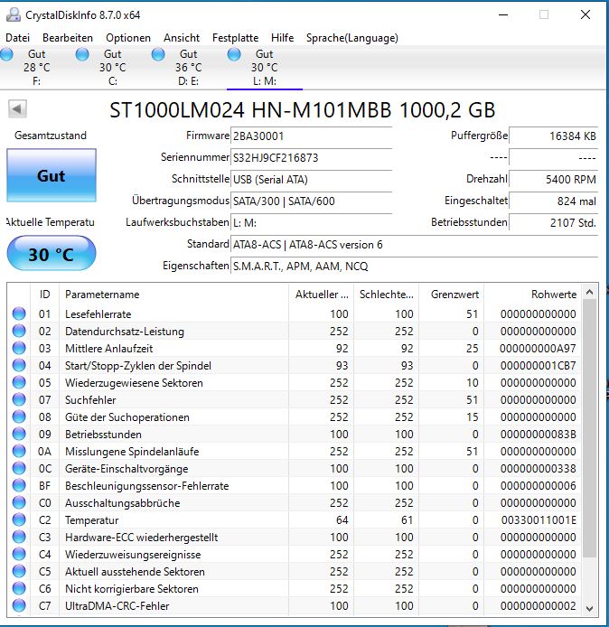

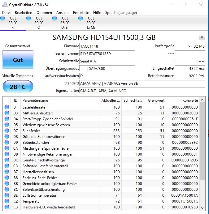

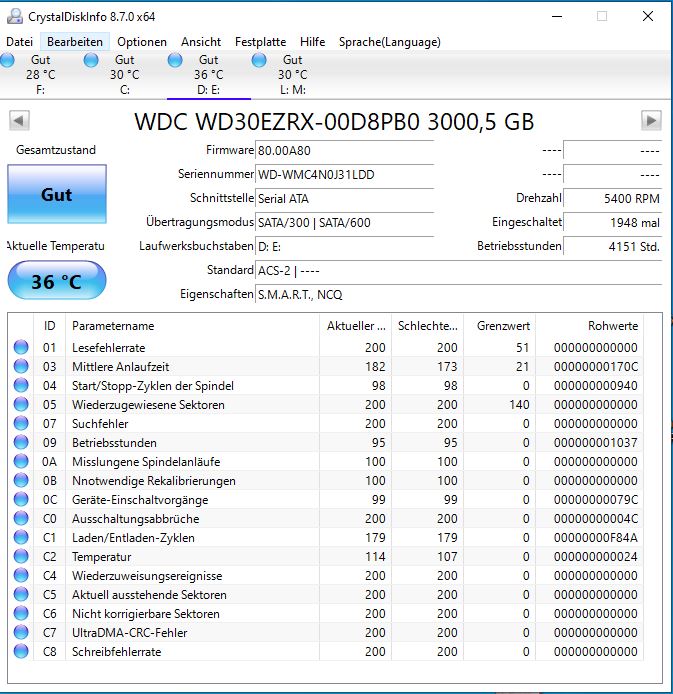

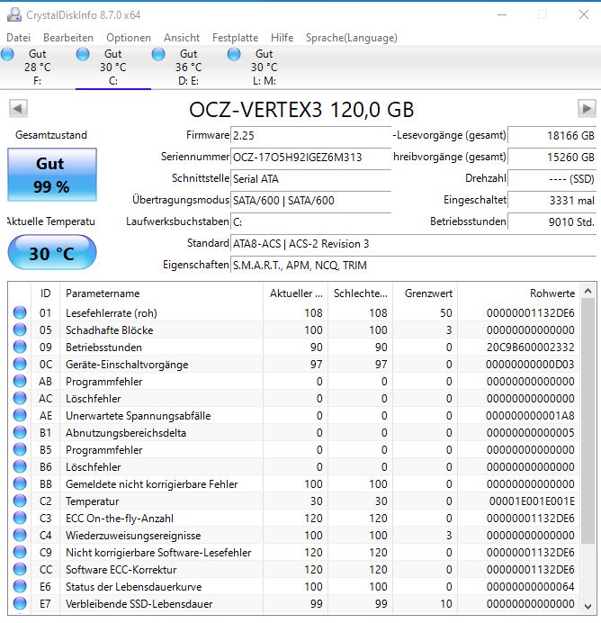

Ich habe auch schonmal über das Netzteil nachgedacht, da ich auch viele Festplatten betreibe (1 interne SSD, 2 interne HDDs, 3-4 externe HDD) und vermutet habe, dass die Kapazität des Netzteiles nicht ausreicht.
Habe die Screenshots von Crystal DiskInfo einmal angehängt.
Gerade überlege ich, ob ich nicht nur das Netzteil, sondern auch mal das Board inkl. CPU und RAM tauschen sollte. Die CPU Auslastung bei verhältnismäßig unspektakulären Prozessen stimmt mich da nachdenklich.
