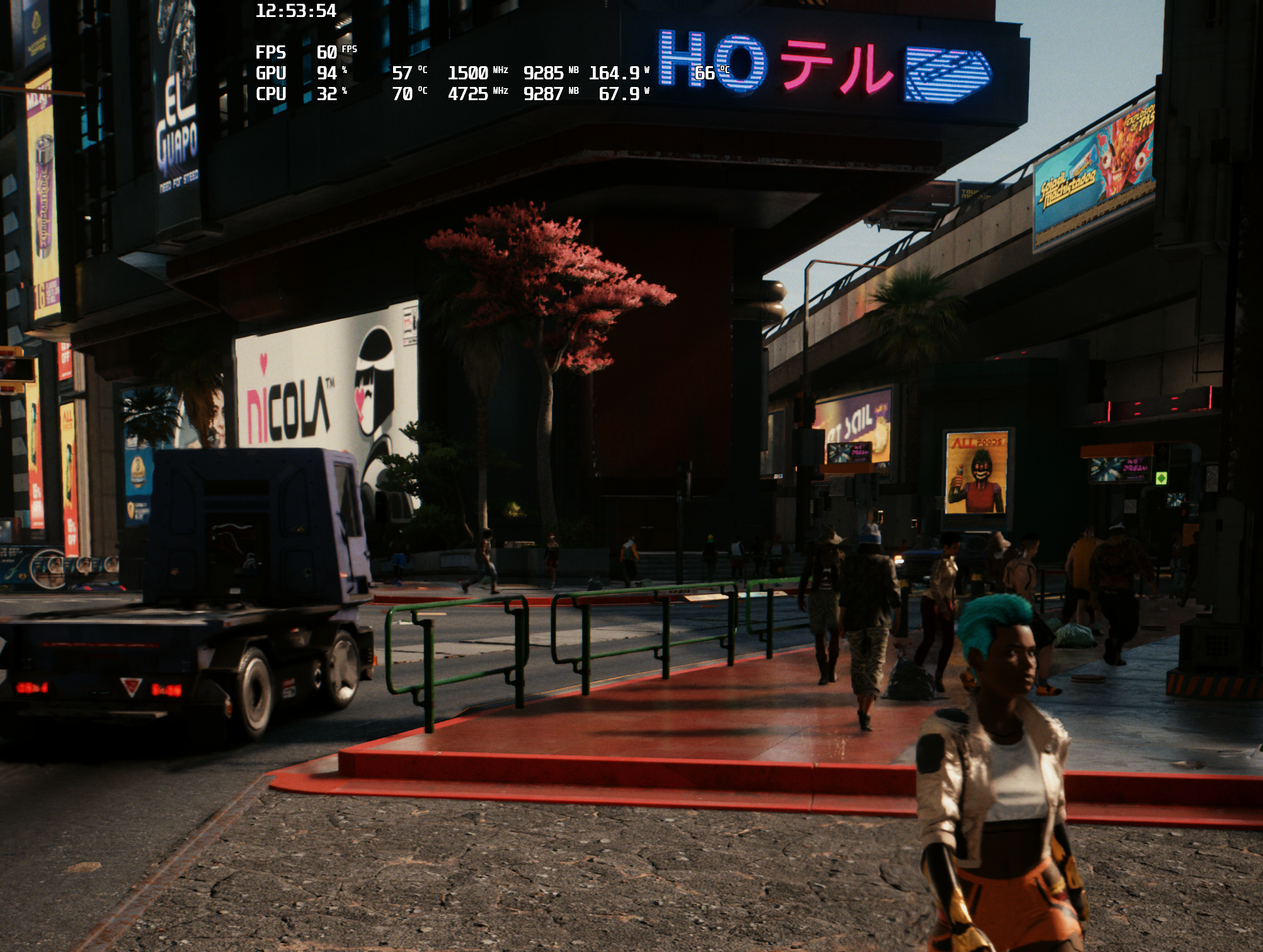

Hier mal meine Temperaturen bei 4 Stunden Fallout 76 in 4k

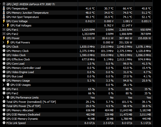

Deine VRAM Temp ist zumindest Top. GDDR6X throttled bei ca 105 Grad. Ich versuche, nicht dauerhaft über 82 Grad zu kommen (weil ich denke Grafikkarten werden noch sehr sehr lange so teuer bleiben und ich meine schonen will).

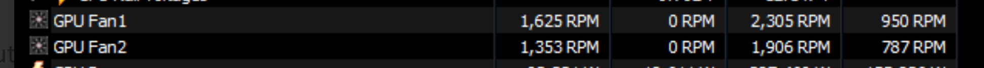

Aber warum drehen deine Lüfter unterschiedlich schnell? Läuft da Fancontrol mit oder irgendwas anderes? Oder ist das generell so bei 3 Lüfter Modellen? (Hatte selbst noch nie eines...).
Und so oder so würde ich die Karte undervolten, schätze nicht, dass du dadurch bei längeren Sessions den Takt über 2000 halten kannst oder? Vermutlich pendelt der sich dann bei 1800 bis 1900 ein. Die Leistungswerte könntest du wohl auch mit 220 bis 250 Watt erreichen können, wären halt mal schlappe 100+ Watt Verbrauch weniger, die auch aufs Netzteil hauen.
Nach der Neuinstallation des Windows habe ich nicht ein einzigen "fremden, nicht notwendigen" Treiber installiert, geschweige denn runtergeladen. Es läuft alles Standard gemäß also hoffe ich doch :D. Heißt für mich, wenn sie unterschiedlich schnell drehen, soll das wohl von Werk aus so sein. Die 3 Wings haben auch unterschiedliche Größen, evtl. auch deshalb.

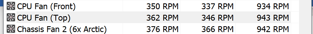

Also das wäre mir auch viel zu laut. Ich regle meine Lüfter per Fan Control. Im Idle auf ca 300 unhörbare RPMs (das bringt btw im Vergleich zum 0 Fan Modus den die Arctic haben tatsächlich über 10 Grad für die CPU) und unter Last auf 900 RPMs.
- Current Min Max
Aber jeder wie er mag. Nur bringen wird dir das vermutlich ab einer gewissen RPM nicht mehr viel mehr an Kühlung könnte ich mir vorstellen. Dafür klingeln die Ohren :D
