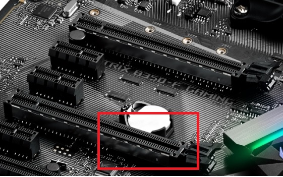

Wenn es ein 3x16 Steckplatz ist, wonach es aussieht, dann entsteht KEIN Nachteil, wenn du nur den belegst.
Es KANN sein, dass der Steckplatz zu einem langsameren Steckplatz gedrosselt wird, wenn du den obersten Steckplatz auch mit was bestückst. GENAU das ist eigentlich schon seit dem 2.post, der Antwort von Inge, klar. Also: einbauen, zocken, feddich.
Nein, es ist definitiv kein vollwertiger PCIe3.0-x16-Steckplatz, auf Bildern sieht man, dass Kontakte fehlen ...
@ n8mahr:
das MB hat 3 mechanische x16-slot, aber nur einen elektrischen!
der erste slot hängt mit 16 lanes an der CPU. der zweite hängt ebenfalls an der CPU, aber nur mit 4 lanes. der dritte hängt mit 4 2.0-lanes am chipsatz und teilt sich die lanes mit dem ersten und dritten x1-slot.
Was soll dann der Dreck in dem Handbuch? Klar, Leute die sich auskennen wissen was Sache ist aber ich hätte jetzt auch gedacht, dass der zweite Slot genauso vollwertig wie der erste ist. Zum Glück habe ich hier nochmal nachgefragt.
Naja, bei Geizhals stehts z.B. korrekt:
Erweiterungsslots: 2x PCIe 3.0 x16 (1x x16, 1x x4), 1x PCIe 2.0 x16 (x4), 3x PCIe 2.0 x1
Man muss sich da schon sehr genau informieren.
