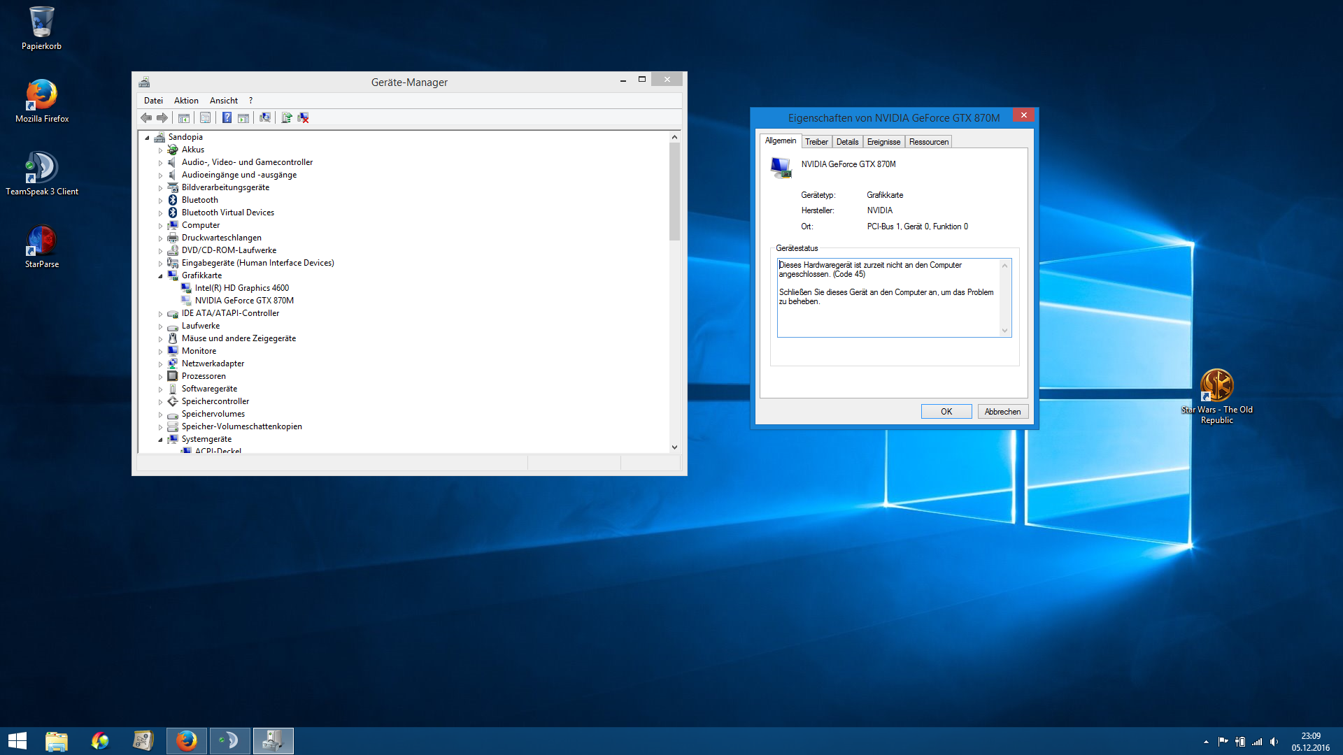

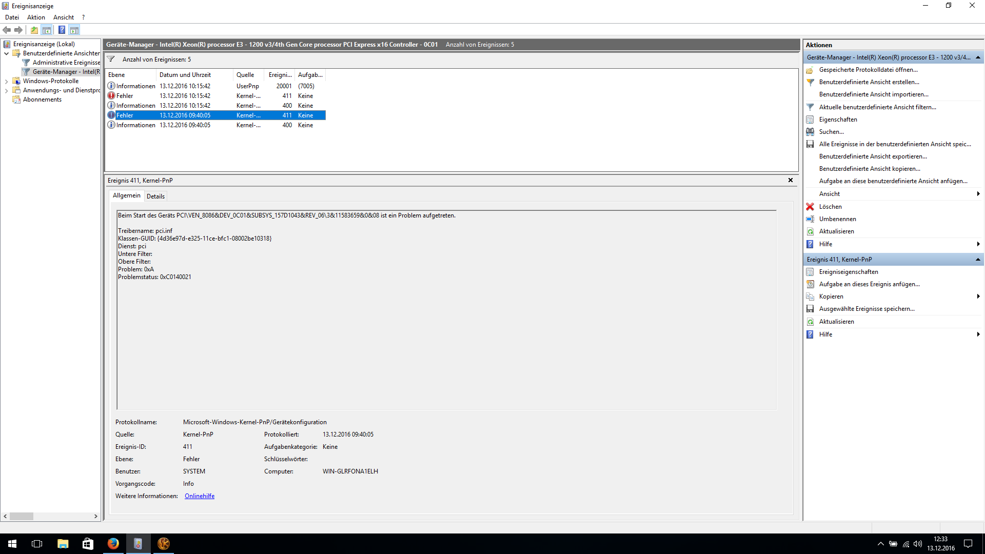

Alles lief auch ohne Probleme, bis ich über das das Programm Drive Booster Free meine Treiber aktualisieren ließ. Danach fing es an, dass meine 2. Grafikkarte nicht mehr erkannt wurde. Als Fehlermeldung sagt er mir, wie im Titel gesagt, Code 45. Nämlich, dass das Gerät angeblich nicht angeschlossen sein soll.

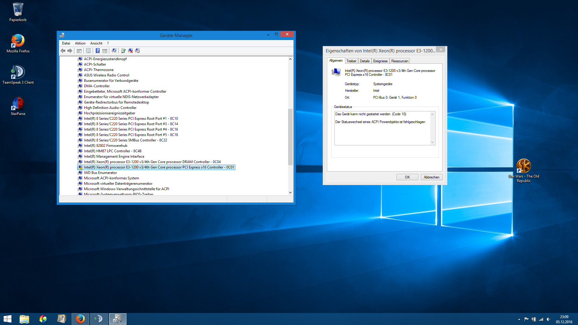

Desweitern zeigt er mir an, dass der Intel Xenon Processor E3-1200 v3/4th Gen Core Processor PCI Express x16 controller nicht gestartet werden konnte ( Code 10)
Ich habe mal 3 Bilder hochgeladen. Hoffe das hat geklappt. Habe noch nie in so ein Forum geschrieben

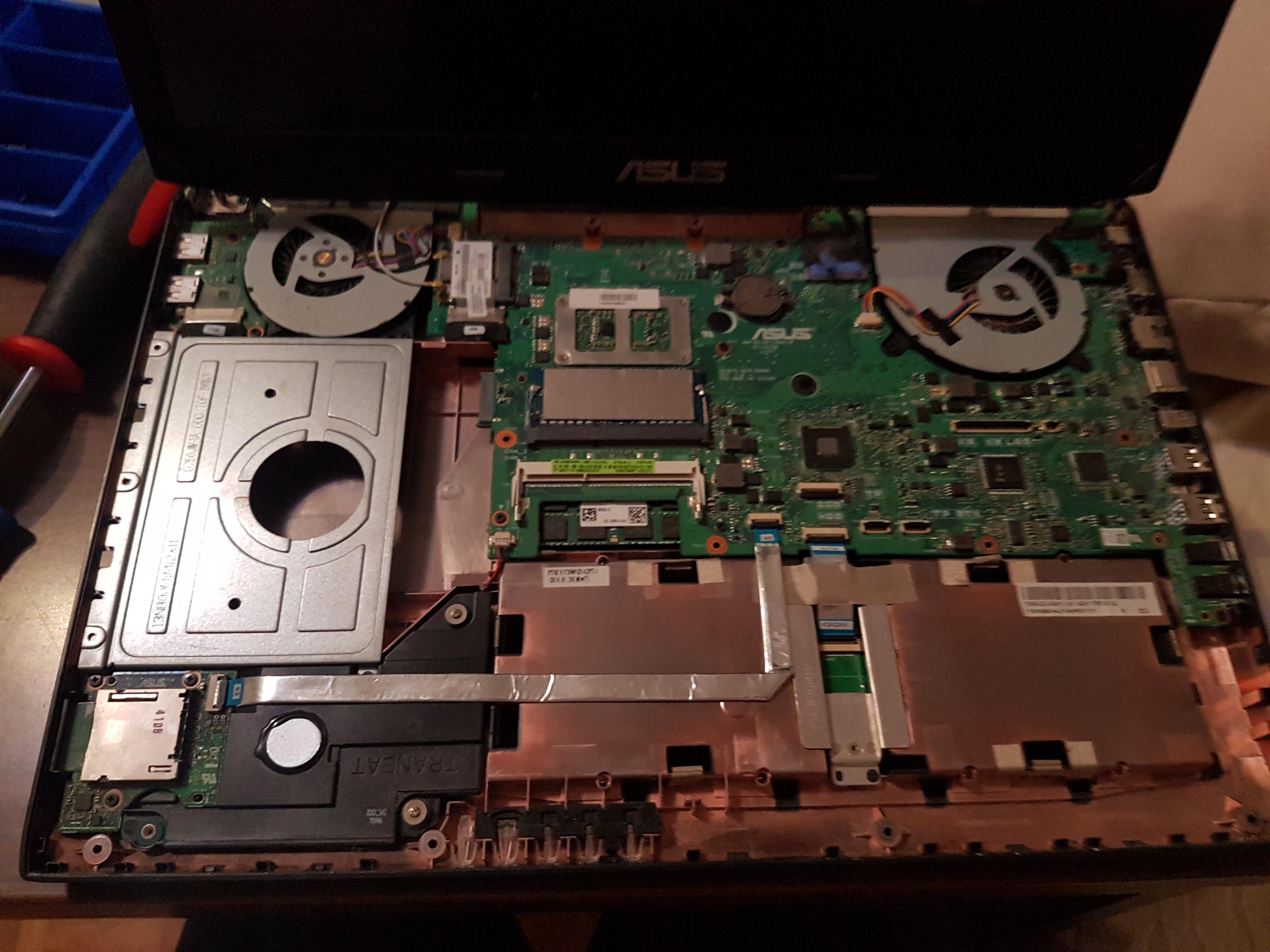

Hat hier jemand Erfahrung mit aufschrauben eines solchen laptops? und wo die anschlüsse wären?
Hatte den auch mal aufgemacht, aber nicht gefunden, wo diese doofe karte stecken könnte.

Auf dem 1. Bild würde ich spontan sagen oben links.
Die große Platine mit dem Lüfter, die den Großteil der rechten oberen Hälfte einnimmt, wird CPU sein, die kleine Karte mit Kühler sollte demnach der GPU sein.
Habe allerdings noch keinen Laptop der Art zerlegt, also keine Garantie darauf.

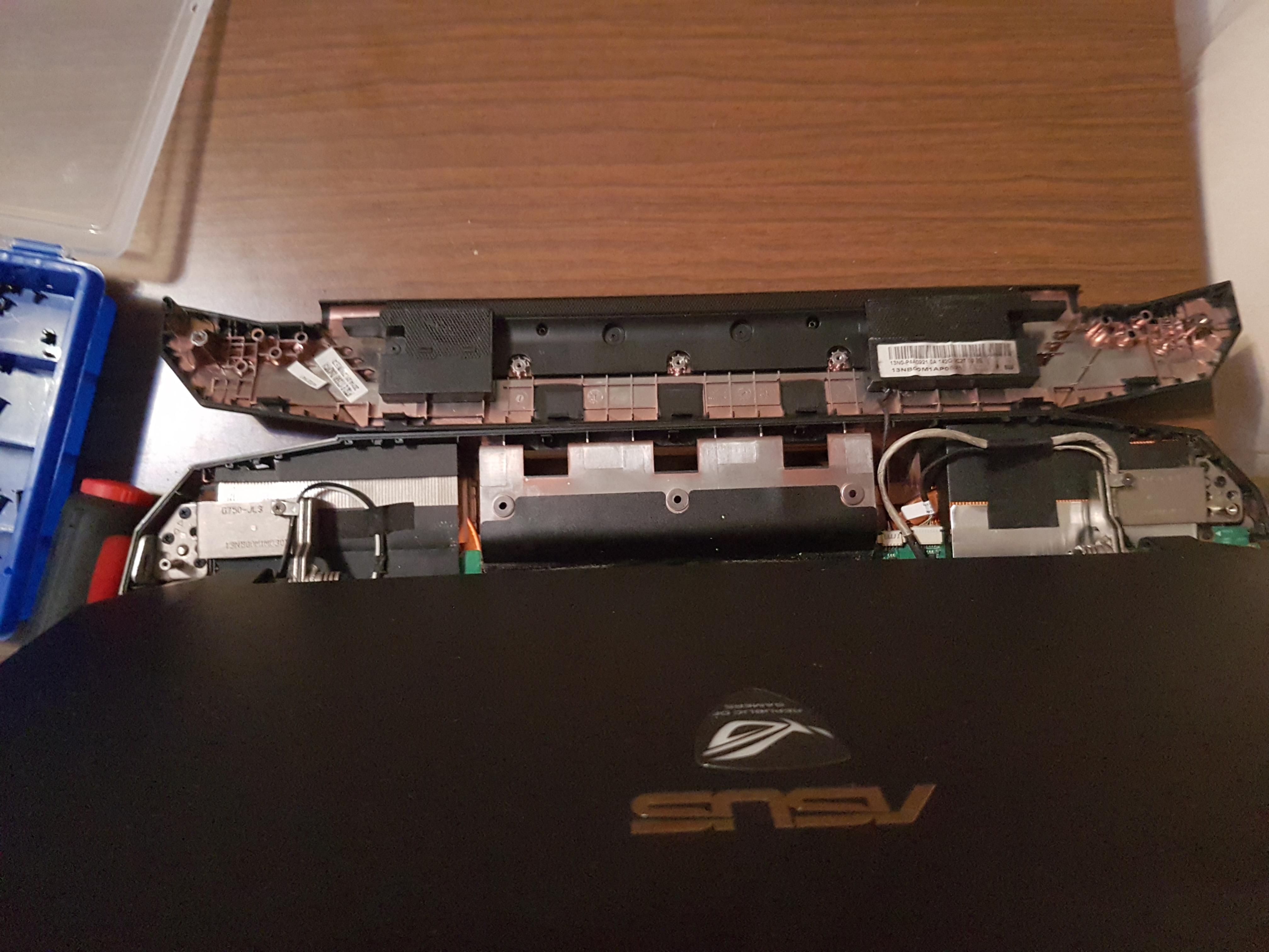

Dann alles aufgeschraubt und jedes kabel mal abgesteckt und wieder draufgehauen. Das einzige, was ich jetzt net gemacht habe, ist die grafa komplett zu lösen. Aber ich denke, daran wird es ja im endeffekt nicht liegen. Habe nur noch mal fest reingedrückt.

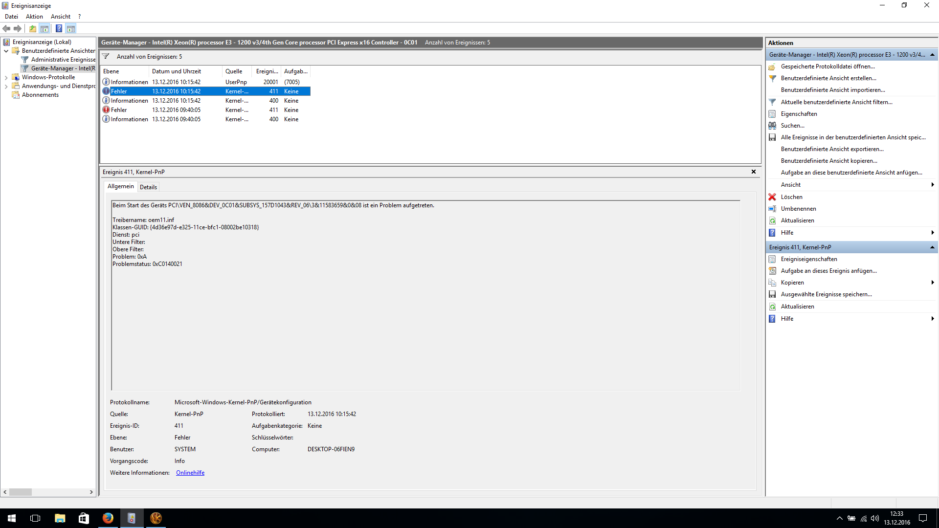

Ein letzter Versuch, vllt sagt euch das was. Die Fehlermeldungen, die im Zusammenhang damit stehen, dass der PCI Port nicht gestartet werden konnte.
Ansonsten wird wohl iwas kaputt sein wie ich denke oder liege ich da falsch?
Jetzt bin ich auch überrascht. Dann muss was defekt sein.
