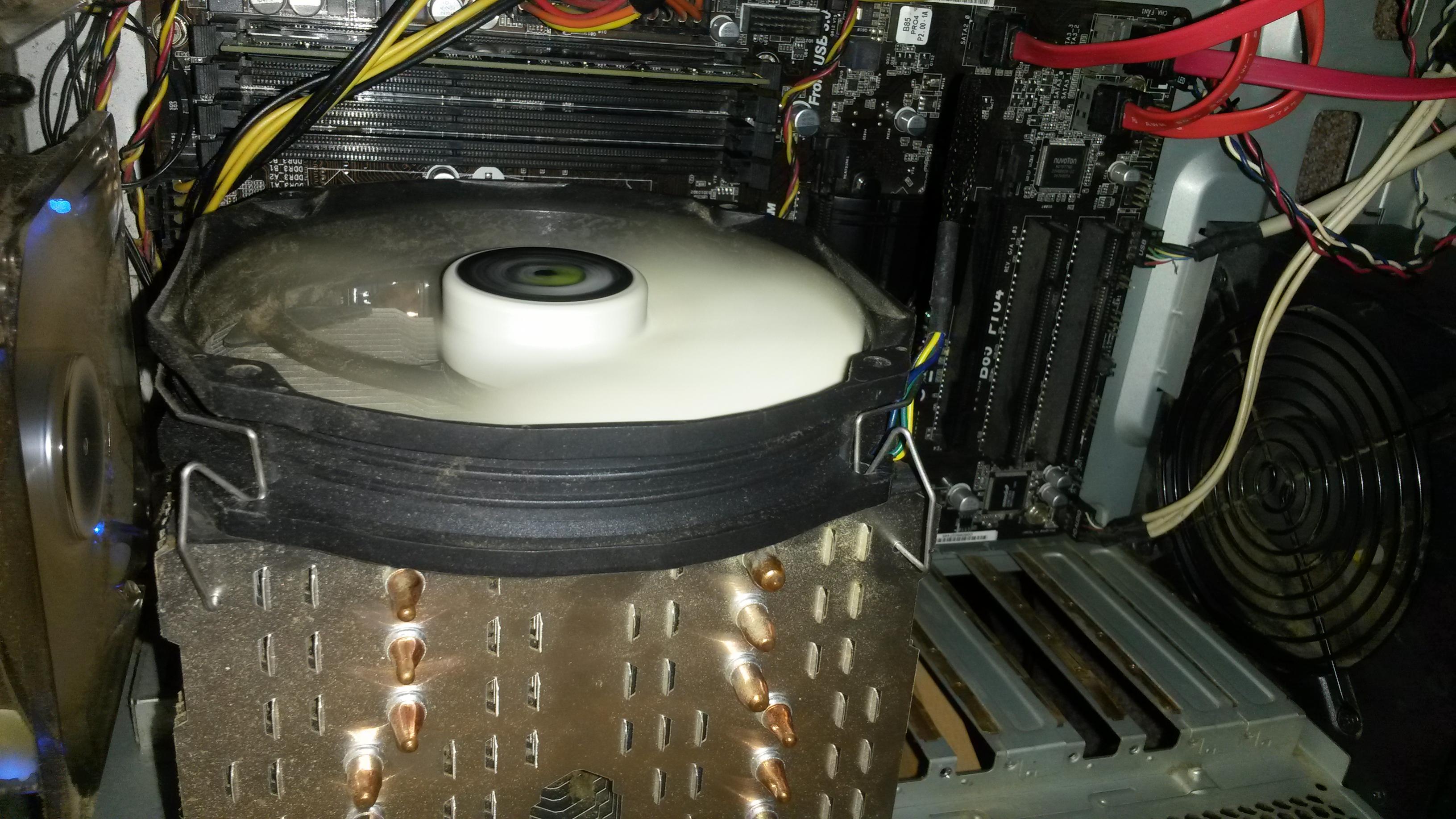

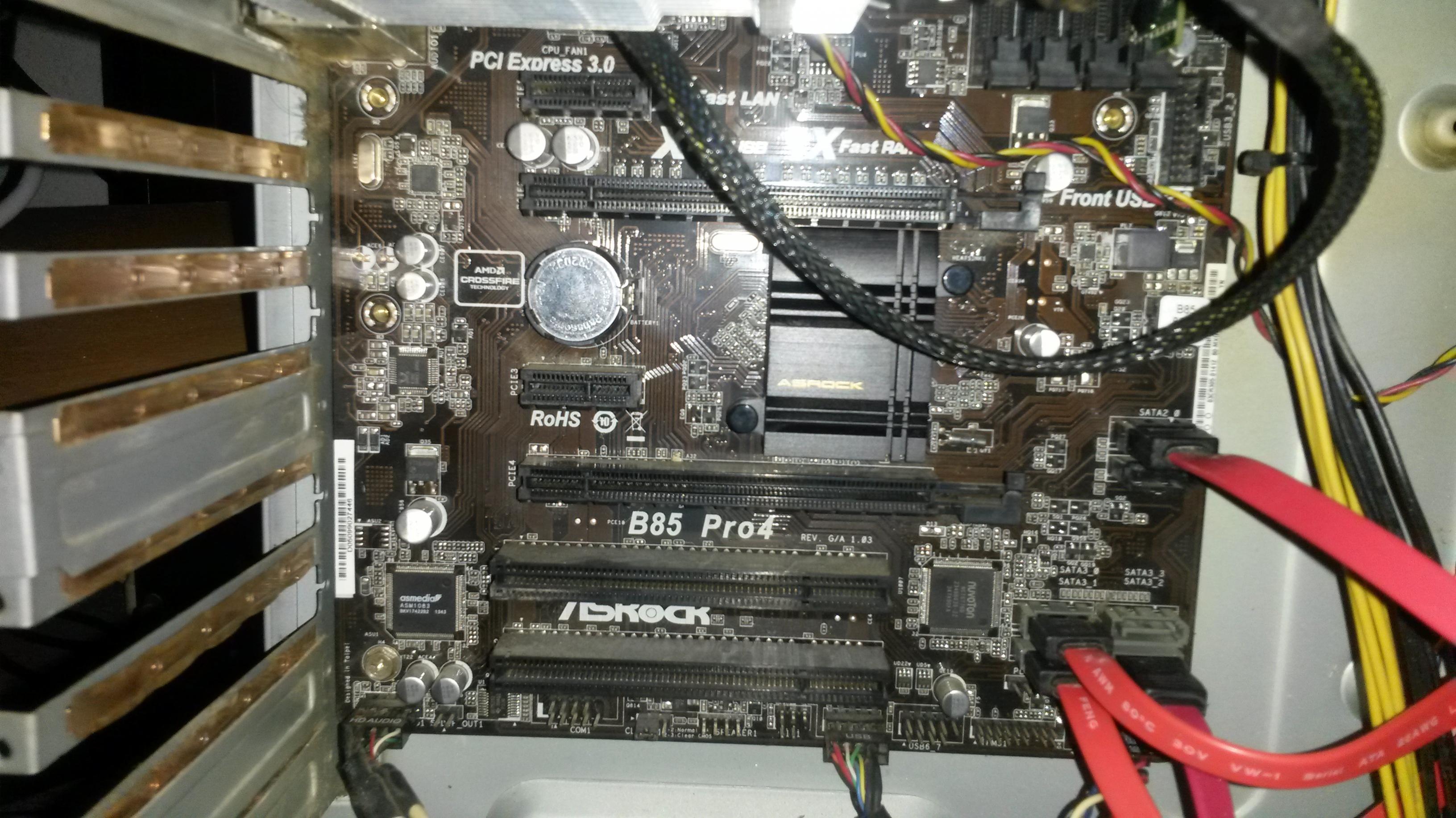

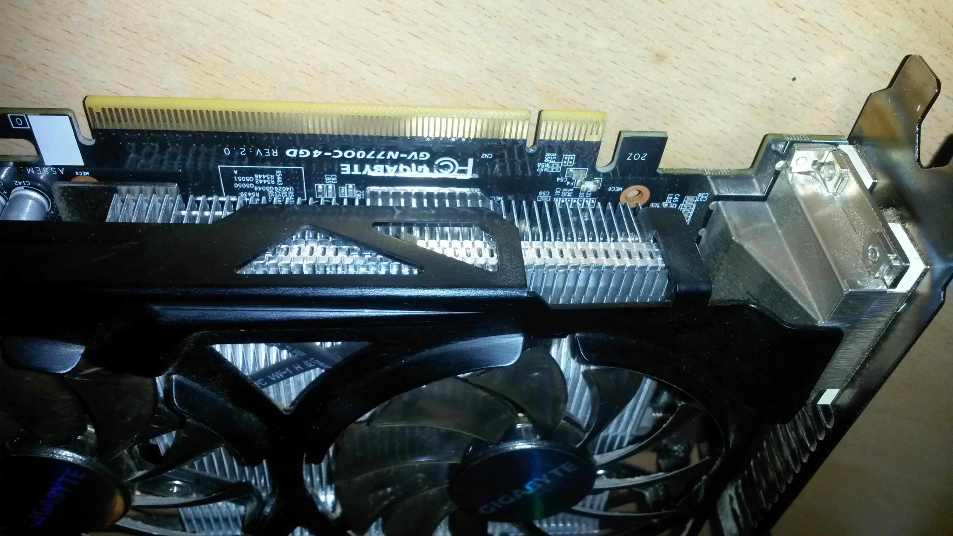

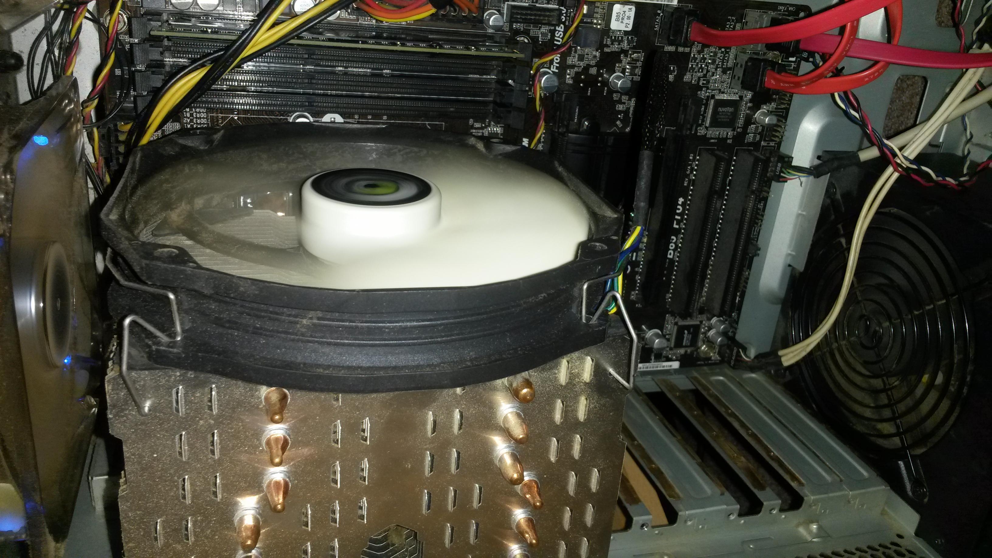

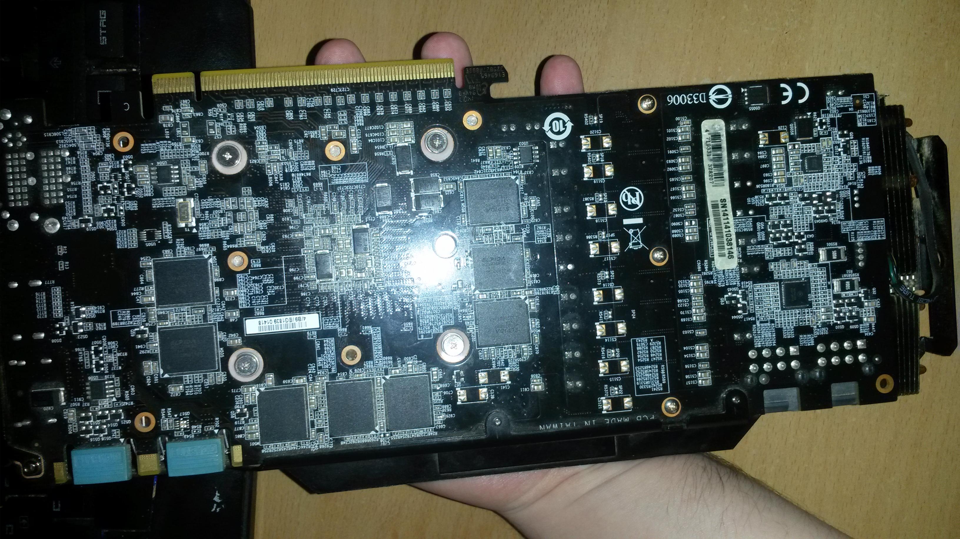

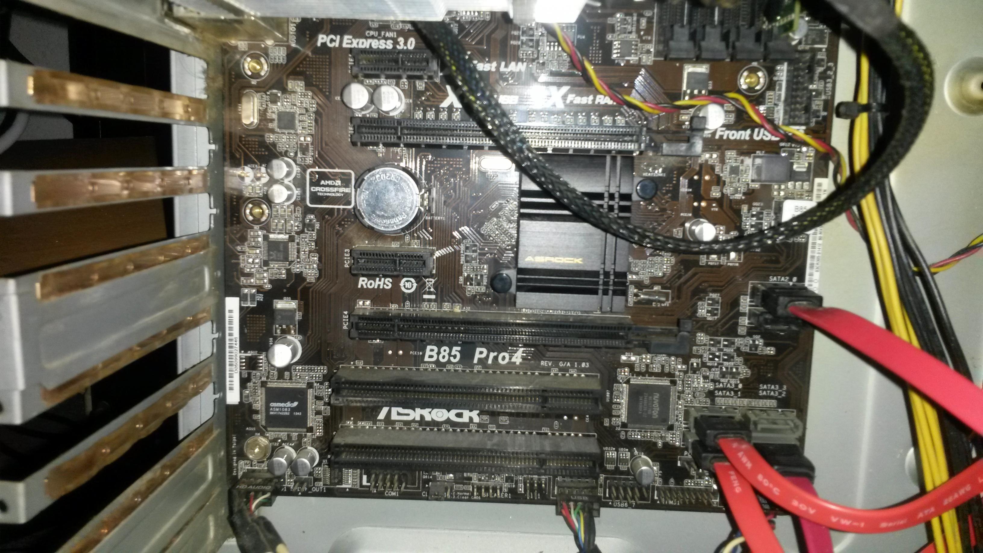

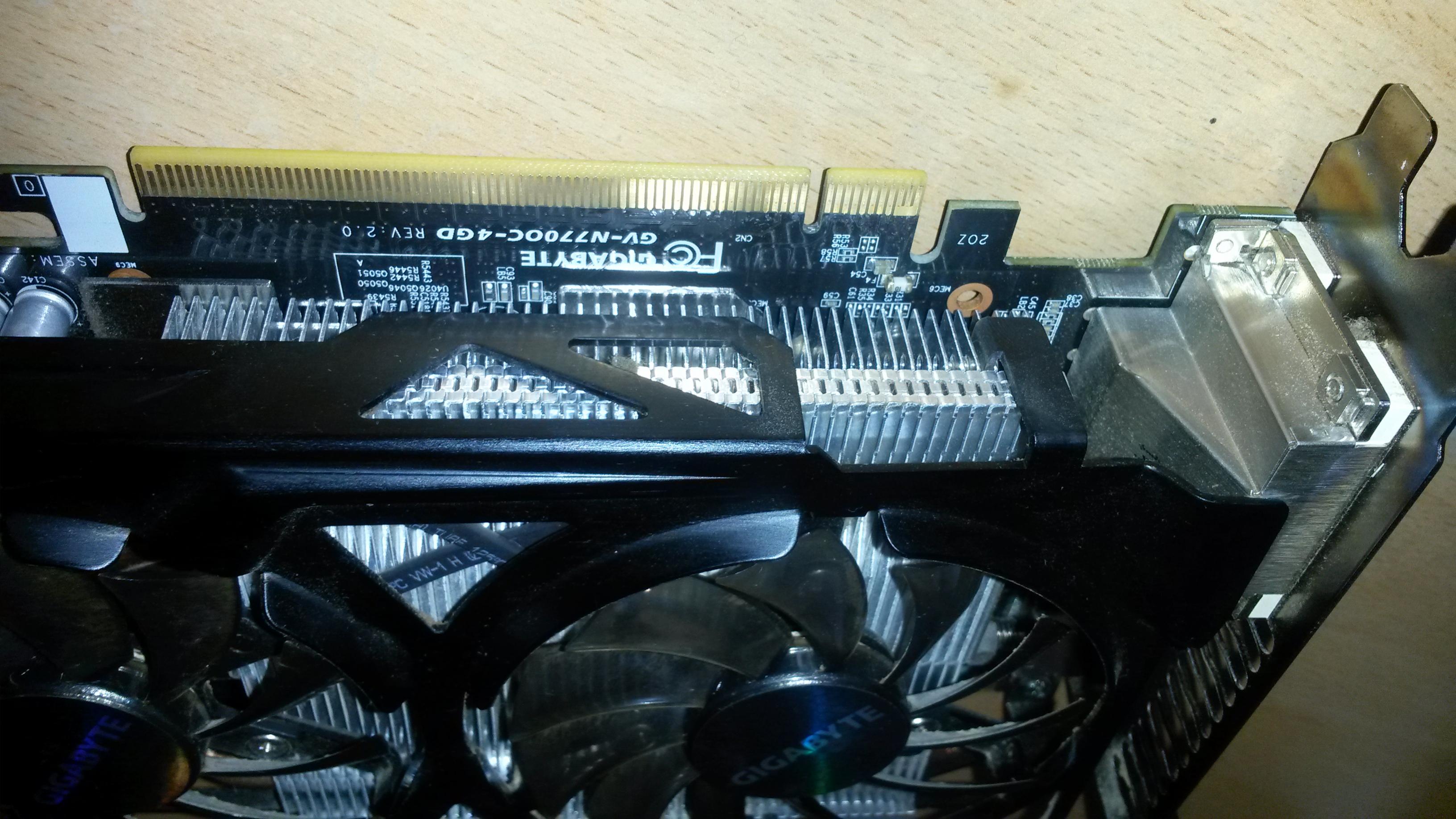

Schmorstellen habe ich keine gesehen. Schicke hier aber noch gerne Bilder 20160906_143145.jpg20160906_143158.jpg20160906_143428.jpg20160906_143529.jpg
Die Pins und die GraKa sehen in Ordnung aus. Die kannst normal problemlos in den anderen Rechner einbauen und testen
