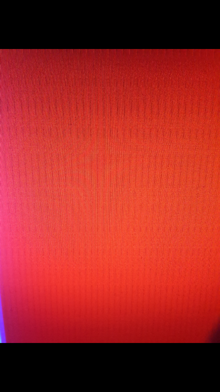

Moin Mädels, heute konnte ich endlich mal die RX 570 zurück bringen, ich habe sogar "obwohl vergehen der Rückerstattungszeit" den vollen Betrag zurück gezahlt bekommen, natürlich habe ich direkt wieder die selbe bestellt, weil ich ja eigentlich zufrieden war, nur ging sie irgend wann(nach ca 2 wochen) Kaputt, zeigte mir alles in rot mit roten streifen...
1-2 mal bin ich so ins Desktop gekommen jedoch wurde mir im Geräte manager nichts angezeigt, vorher ging alles eignetlich ganz gut, spiele bis zu 80 fps in full hd, ab und an hatte ich einen grünfarbigen Boot, der jedoch weg ging, und noch einige blackscreens die ebenfalls sofort weg gingen, dachte immer es sind noch so konfigurations einstellungen, bis dann die roten streifen kamen und nichts mehr lief, ich hatte ein 500 Watt netzteil.... Jetzt wird die GPU die Tage kommen, da ich sie jetzt nicht noch einmal killen will, würde ich gerne herausfinden was der grund war das die GPU kaputt ging, vllt habt ihr ja einige Ratschläge. HDD wird auf SSD geändert, das alte NT wird durch ein Bequiet 500W 80+Bronze geändert, diese dinge werden hoffentlich zeitgleich mit der Grafikkarte ankommen, im schlimmsten fall wechsel ich auch das Mainbaord, hauptsache die Grafikkarte geht nicht schon wieder kaputt....da ich halt immer noch vermute das der Slot irgend wie einen Schade hatr. Was auf das NT deutet, ist das ich bevor ich die Grafikkarte zurück geschickt habe, ich sie nochmal an bestimmte, sichtbare punkten hinten abfotografiert habe, vllt könnt ihr mir ja sagen ob das normal ist oder sicher auf das NT deutet, weil diese Texturen da an der GPU sehen echt nicht normal aus...

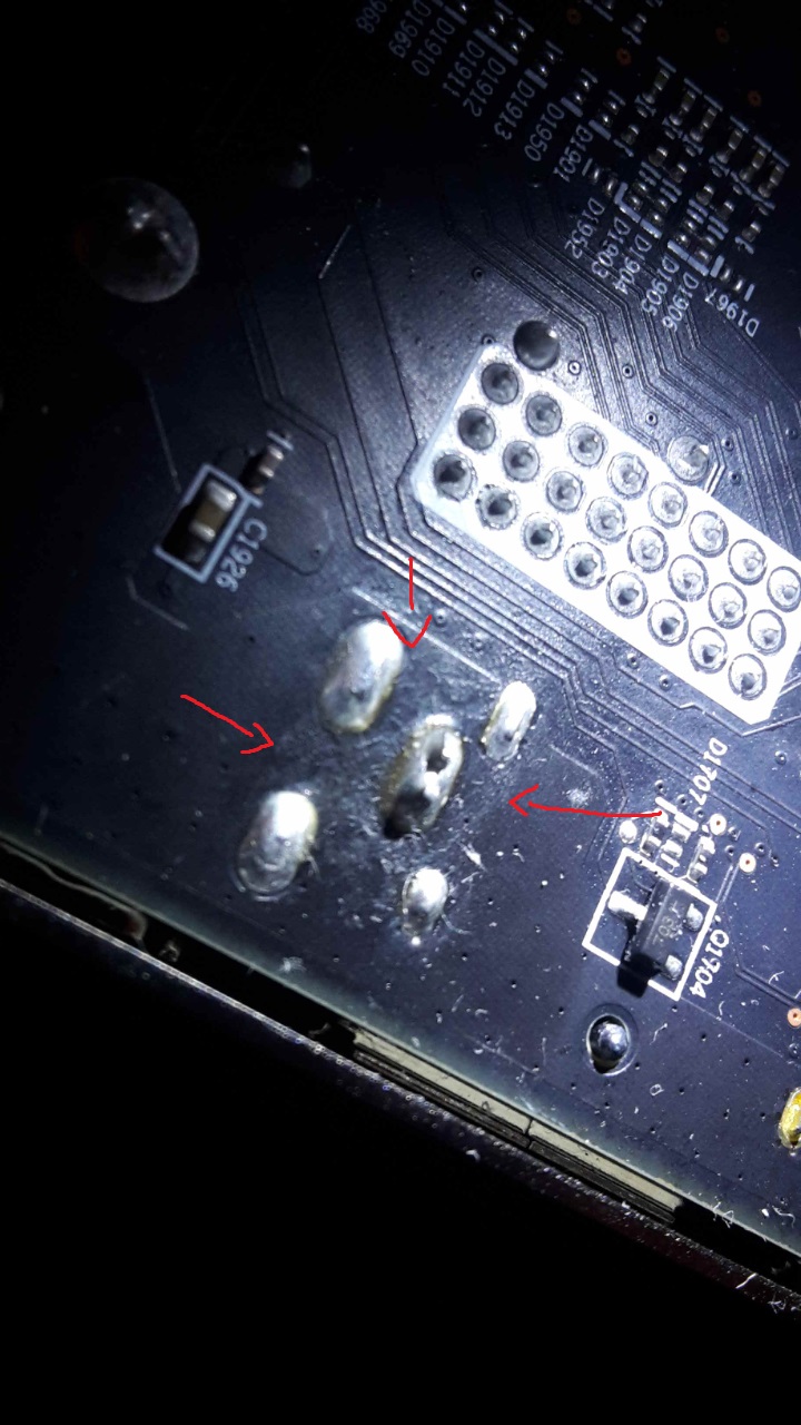

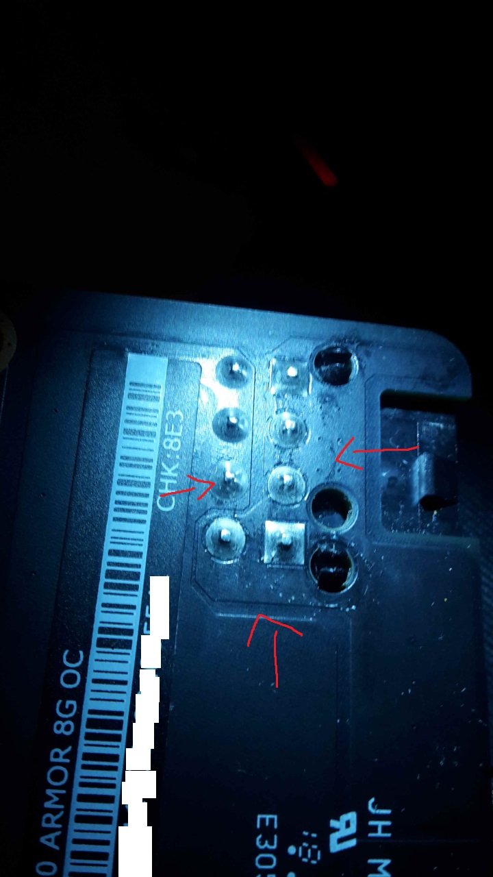

2222.jpg PCI-E Strom Stecker Anschluss

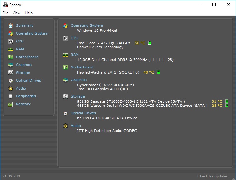

PC Specs (zurzeit auf Onbaord Grafikkarte)
Wer hat dir gesagt... oder besser, warum soll das die GPU bzw. der Slot sein? Kann auch der Video-RAM sein.
Ist der Slot das Problem wird sie nicht erkannt. Ich würde mal mit verschiedenen Monitor Kabeln testen ob sich was ändert. DVI/HDMI/DP und Falls geht auch mal mit VGA.
Bei fehlenden/falschen Farben per DVI und generell den Sitz des Kabels prüfen.
Spannungsfrei (PC AUS) ab und anstecken
Ein rotes Irgendwas kann auch im Monitor entstehen.
Also auch mal mit anderem Monitor/TV gegentesten.

Der Slot war in verdacht weil durch die überspannung des NT da vllt mit der zeit was kaputt ging, die meisten Grafikkarten hatten schon probleme darauf bis hin zu funktionieren nicht(kann aber auch durch wenig Kenntnis mir so vorkommen), die Neue Grafikkarte lief Tadellos, bis hin zu diesen Green Boots und ab und an kurzer black screen, dann ging sie kaputt und lässte mich nichtmal im desktop und wenn ich mal durch komme, wird die GPU nicht im Gerätemanager erkannt, wie meine ganz alte R9 die fast genau so kaputt ging, deswegen war der Slot in verdacht.
Dazu muss ich sagen, das alles normal auf Onbaord funktioniert auch der Monitor, kann auch zocken, halt schwache games, laufen aber ganz ok, was noch dazu gesagt sein sollte ist, ich habe, da mein alter Monitor kaputt ging(wenig glück zurzeit) meinen zweit Monitor angeschlossen, der ist leider auf VGA, da die RX 570 nur neue Anschlüsse hat, musste ich einen Adapter kaufen, von VGA auf HDMI, da ist eine kleine Elektronik dran die das halt umwandeln soll, das alles hat auch super Funktioniert, war halt eine Notlösung die noch ansteht, bis der Neue Monitor bald da ist.

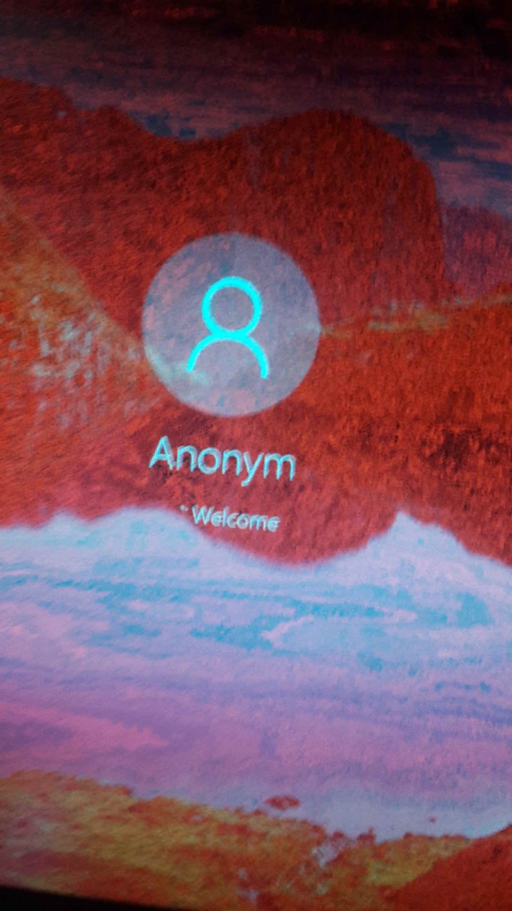

Hallo nochmal, jetzt ist meine umgetauschte Grafikkarte angekommen, dazu hatte ich ja ein neues Netzteil von be quiet! System Power 9 mit 500W und eine SSD mit 500 GB gekauft, damit ich alte Komponente wie Netzteil ausschließen Konnte, Leider Ohne Erfolg, PC Startet mit Roten Kratzern und verzertes Bild zum Teil, ich komme ins Windows aber dort wird im Geräte Manager nur ein Standart Adapter Angezeigt, bei GPU Z hat es sich von Intel onbaord zu AMD gewechselt, jedoch ebenfalls ohne namen nur ein Standart Adapter, jedoch mit Details angezeigt.... also unmöglich so zu arbeiten mit den Farben in Rot und grell, als wäre die Grafikkarte wieder Kaputt, genau wie bei der, die ich zurück geschickt habe.... jetzt steht nur noch das Mainbaord in Frage, oder halt wieder eine Kaputte GPU, was ich nicht glaube....Was sagt ihr, habt ihr Ratschläge? bin Total Ratlos und Langsam echt überfordert
(Wenn ich im Windows mit der neuen Grafikkarte einen Aktuellen Treiber Installiere, dann schaltet er bei der installation den Monitor an und aus, aber bei dem ersten mal bleibt der Monitor auch aus und geht nicht mehr an, muss dann PC aus und auf Onbaord umsteigen, dort funktioniert jedoch alles Super, kann sogar zocken)
