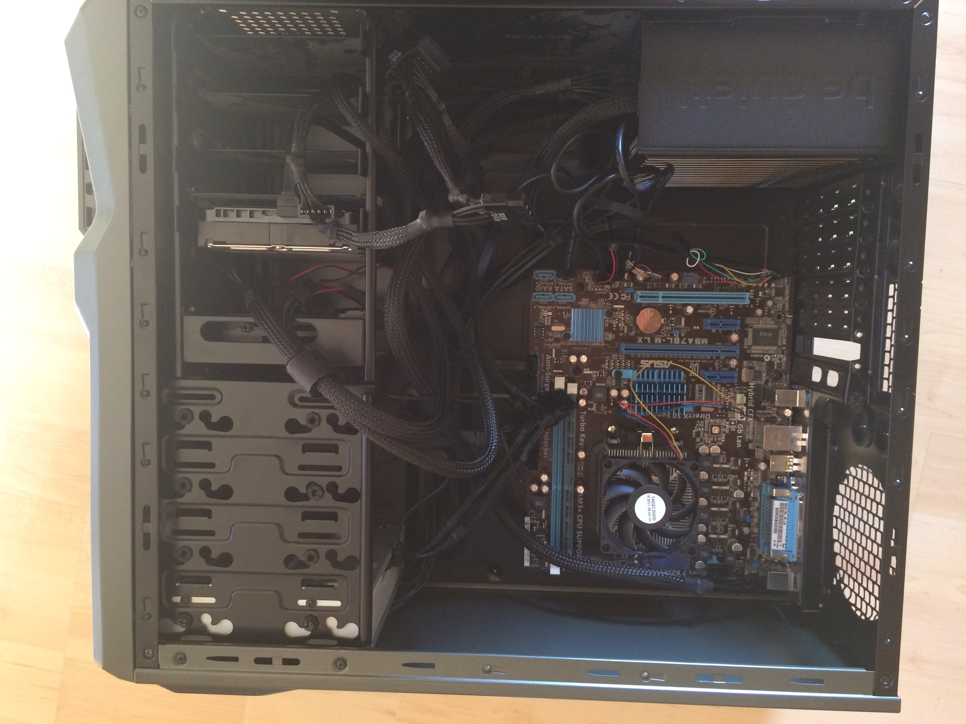

Mein power Button leuchtet zwar leicht also die LEDs aber er geht nicht an :(
Setup:
MaBo: M5A78L-MLX
NT: be quiet e-10 500w
Graka: gtx 560 ti
majusss schrieb:
Stromanschlüsse nochmal überprüfen, steckt wahrscheinlich etwas nicht richtig drin...
Bei mir stecken alle Stromanschlüsse drin, kann das auch wo anders dran liegen ?
Ist ein Kabel vom Powerbutton bis zum Mainboard, wenn ja wie sieht das aus ?
der power button ist unter dem Laufwerk links unten.
vielleicht hilft dir das :)
(ist spiegelverkehrt in echt ist das lafwerk oben usw. :) )
