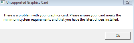

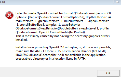

Ich Probierte so wie eigentlich jeden Tag meinen PC anzumachen und merkte das er anging jedoch der Monitor Schwarz geblieben ist. Ich schaute nach ob die Grafikkarte richtig im Slot steckte. Das tat auch ich startete den PC neu in der Hoffnung das sich das ändert. Es blieb aber alles so wie es war dann beschloss ich die Grafikkarte aus den Slot zu holen und sie wieder reinzustecken. startete den PC neue jedoch passierte wieder nichts. ich beschloss das DisplayPort Kabel von meiner Grafikkarte und meinem Monitor zu Trennen und probierte es mit einem HDMI Kabel da mein Mainboard nicht über DisplayPort verfügt. ich stellte am Bildschirm HDMI ein und startete den PC und es passierte wieder nichts. ich schloss das HDMI Kabel an mein Mainboard an und startete mein PC. Es kam ein Bild und alles war wieder normal ich lockte mich in mein acc ein und bekam Fehlermeldungen das die Grafikkarte nicht erkannt wird. Ich überprüfte ob alle Grafikarten- Treiber auf den neusten stand sind und beschloss mich nochmal alle Treiber herunterzuladen um sicher zu gehen. Nun schloss ich das Displayport Kabel wieder an und stellte den Monitor um. startete den pc neu und wieder blieb alles schwarz jedoch drehten sich die Lüfter von der Grafikkarte leicht. Das selbe Problem hatte ich jetzt schon 2 mal ich löste es immer in dem ich die Grafikkarte aus dem Slot zog und wieder rein steckte das ca 20 mal dann irgendwann ging es mal wieder aber jetzt dachte ich mir das es keine Dauerlösung sein kann deswegen frage ich hier. Das Netzteil kann ausgeschlossen werden da ich schon mal ein anderes hatte und damit habe ich das gleiche Problem gehabt. Jedoch wird die Grafikkarte in GeräteManager erkannt.

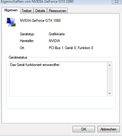

Dass die GraKa im GeräteManager erkannt wird, bedeutet meines Wissens einfach, dass sie an der PCI-e Schnittstelle erkannt wird.
