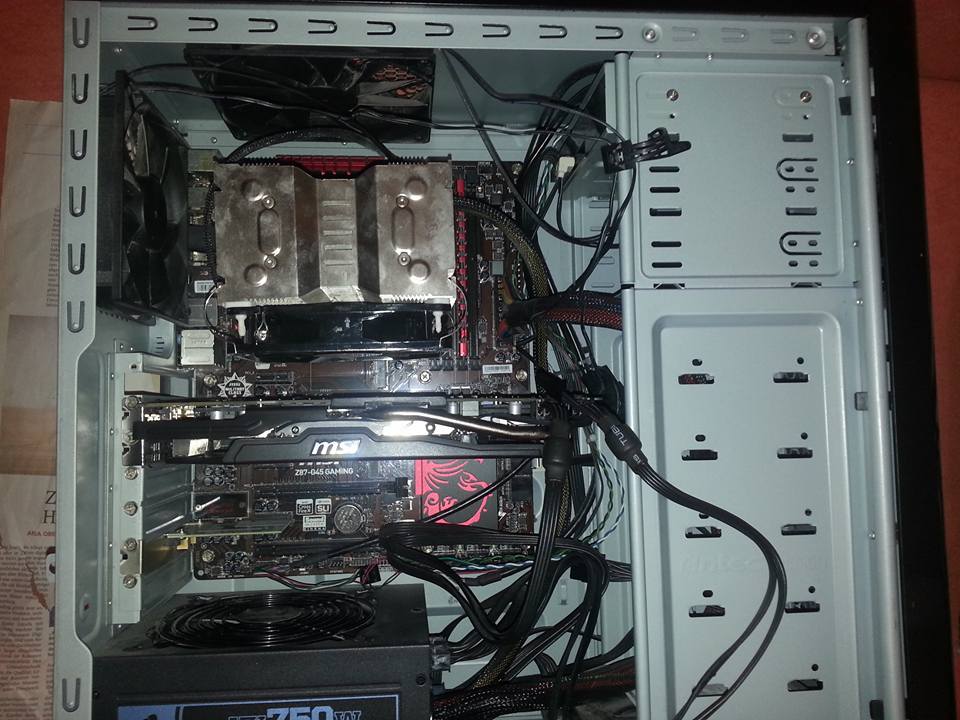

Hier ein Bild von meinem Gehäuse von vorgestern:
Bitte geb keinen Kommentar ab zum Kabel Management, ich weis dass es schrecklich ist :'D
Bei dir ist ja noch massenhaft Platz... :D
Schau mal bei mir...
Ja prime95 ist ein Extremtest.
Hierbei werden alle Kerne auf 100% ausgelastet, was normalerweise nie vorhanden ist.
Dein "Brocken" hat sich seinen Namen mehr verdient als meiner. :D
Mir haben ein paar Leute gesagt, ich solle den CPU Lüfter um 90 besser 180 Grad drehen, weil er die Wärme der Graka ansaugt. Glaubst du dass macht viel aus oder eher weniger?
Ach so... du saugst die warme Luft der Grafikkarte an, was ggf. sich negativ auf die CPU Temperatur auswirken könnte. Besser wäre von den Arbeitsspeicher durch den Kühlkörper nach hinten zum hinteren Gehäuselüfter.
Aber kannst auch so lassen, da die Temperaturen auch ok sind und oben hast du ja noch ein Lüfter verbaut, so dass keine warme Luft im Gehäuse sich stauen kann.

Nein... wäre mir neu und wenn würde sich ja die Temperaturen der CPU verschlechtern.
Okay, du meinst also den Kühler um 90 Grad drehen, damit der CPU Lüfter zur Front gerichtet ist?
Hm okay...
Vllt gehe ich dass mal an. Ich habe nur kein Plan wie das mit den Sockeln ist. Also man braucht ja für jeden Prozessor ja eine bestimmte, ich nenn es mal Platte. Wenn ich den Lüfter nun um 90 Grad drehe, weis ich gar nicht wie ich dass dann wieder verschrauben muss.
Beim Intel ist der Abstand der Löcher des Sockel auf dem Mainboard immer der selbe. Du hast ja eine Grundplatte verbaut und daraus ragen ja die Abstandshalter worauf der Kühler verschraubt ist. Im Prinzip muss du nur den Kühler abbauen, die obere Halterung(falls vorhanden) auch und einfach um 90 Grad drehen und wieder alles verbauen.
Die Grundplatte von hinten mit den Haltestifte musst du dazu normal nicht ausbauen.
In meinem Fall müsste ich diese zwei Bügel abbauen und sie um 90 Grad drehen und wieder festschrauben, da der Abstand immer der selbe ist.
