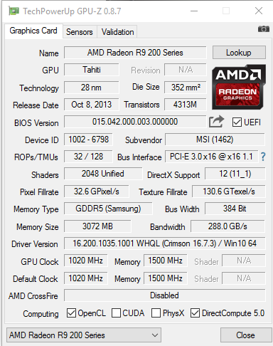

Auf was für einem Takt hast du die Karte denn laufen bei welcher Spannung?
Zunächst würde ich mal alle OC-Sachen abschalten und den PC komplett auf Standartwerten laufen lassen. Wenn Du schon Streifen auf dem Bildschirm hast, scheint Deine Karte doch was abbekommen zu haben.

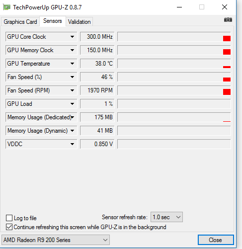

Hier mal einen ausschnitt.
Die Lüftergeschwindigkeit etc ist jetzt gerade
