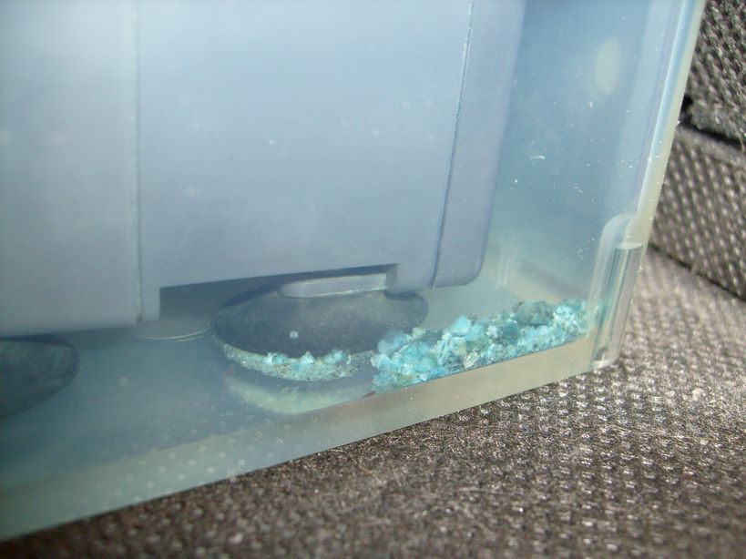

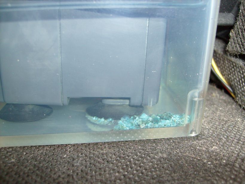

Dann hol ich mir einen neuen Korrosionsschutz, da ich 1. keinen mehr habe und 2. meiner scheinbar der größte sche*** ist! Ich hab mir heute nur mal die Pumpe angeschaut und was finde ich dort? Grüne Ablagerungen (siehe Bilder im Anhang) ...
Also da wunderts mich echt nicht mehr, dass ich keine Kühlleistung mehr habe! Welchen Korrosionsschutz könnt ihr mir empfehlen? Aber bitte nur von der oben geposteten Homepage, weil dort fahr ich heute hin ...

Das sieht nicht wie Ablagerungen aus sondern wie oxidiertes Aluminium. Ich würde mal den Aquacomputer Kühler von der Karte abmontieren und aufschrauben. Das was du da sehen wirst wird dich denke ich nicht erfreuen.
Wenn du dich erinnern kannst hab ich dir damals von dem Kühler abgeraten. Alu und Kupfer passen nicht zusammen in ein System. Da wird auch trotz irgendwelchem Korrosionsschutz ein Elektronenübergang stattfinden.
Hmm, bedeutet das jetzt ich kann den Kühler abmontieren und unten lassen? Den kann ich also nicht mehr in meine Wakü tun?
Das find ich jetzt nicht sooo toll ...
::Edit::
Ich hab jetzt das hier gefunden: KLICK!
Kann ich damit vielleicht meinen Kühler drinnen lassen? Da steht nämlich explizit für Aluminium und Kupfer!
Andere Frage: Aber kaputt kann nichts geworden sein (wegen diesen Ablagerungen), oder?
Lg BlackBoXX :D
PS: Ja das stimmt, du hast mir von diesem Kühler abgeraten und ich hätte auf dich hören sollen ... :(
