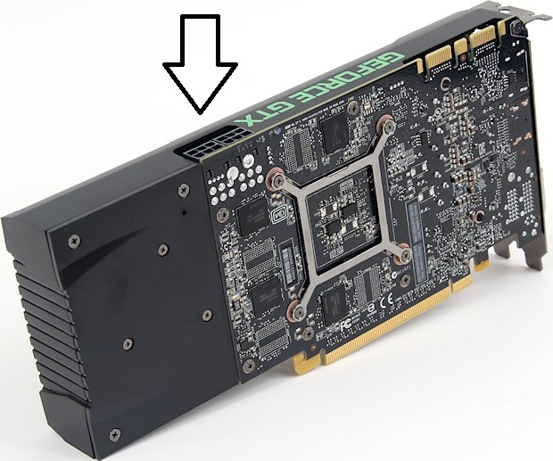

EDIT
Ich habe gerade was interessantes entdeckt:
Auf der Verpackung (siehe Bild 1) wird ausdrücklich nach einem 8.Pol und einen 6.Pol Stecker verlangt. LoL.png
Aber die GTX 760 so wie ich sie hier liegen habe hat nur (!) 2x 6.Pol Stecker. (siehe Bild 2)
Frage: Zufall oder Druckfehler??
