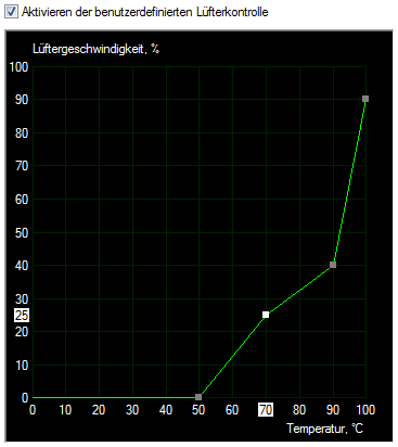

Meine eigene Lüfterkurve in MSI Afterburner sieht so aus:
Aktuell im Idle dümpelt sie mit rund 60°C im DualMonitoring Betrieb rum. Im Singlemonitor Betrieb sind es 30-40°C.
Unter Last wie gesagt 80-90°C
