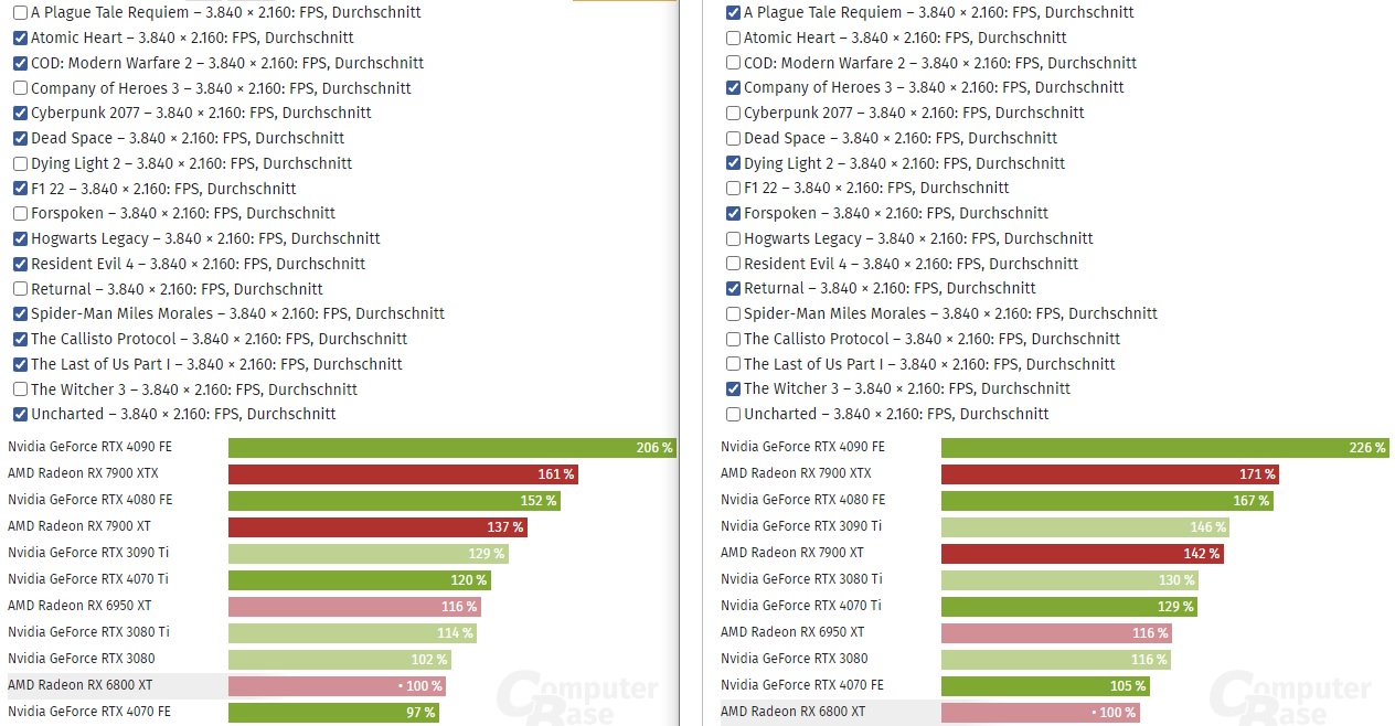

nur mal schnell so geklickt, das die 3080 und 6800xt on par sind bei "AMD"-games
(kann man sicher auch noch ein mue anders klicken, da die Änderung oft nur 1% je Game ist)
Was auffällt ist, die "NV"-games liegen z.T. RDNA3 besser als RDNA2.
(wird wohl damit zu tun haben, das bei RDNA3 die FP32 verdoppelt wurden und generell wave64 besser läuft)

[...]nur mal schnell so geklickt, das die 3080 und 6800xt on par sind bei "AMD"-games[..]Was auffällt ist, die "NV"-games liegen z.T. RDNA3 besser als RDNA2.[...]
Viele(mich einbezogen) wissen auch nicht immer ausm Stehgreif welches Benchmarkgame AMD- oder NV-lastig (oder neutral) ist.
Generell wirds einfach so sein, das mehr Studios mit NV-Grakas programmieren und testen.
Dadurch vllt. beim Gamelaunch auch einfacher mit NV zu händeln.
AMD muss dann erst nachziehen mit eigenen Tests und gameready Treiber.
(vllt. kann mal ein Azubi in der Redaktion die Treiber vom letzten Jahr anschauen, ob in den Releasenotes
tatsächlich alle Games vom Parcour als optimiert genannt werden, .... glaube ich aber net, so das immer ein
paar unoptimierte Games dabei sein werden)
