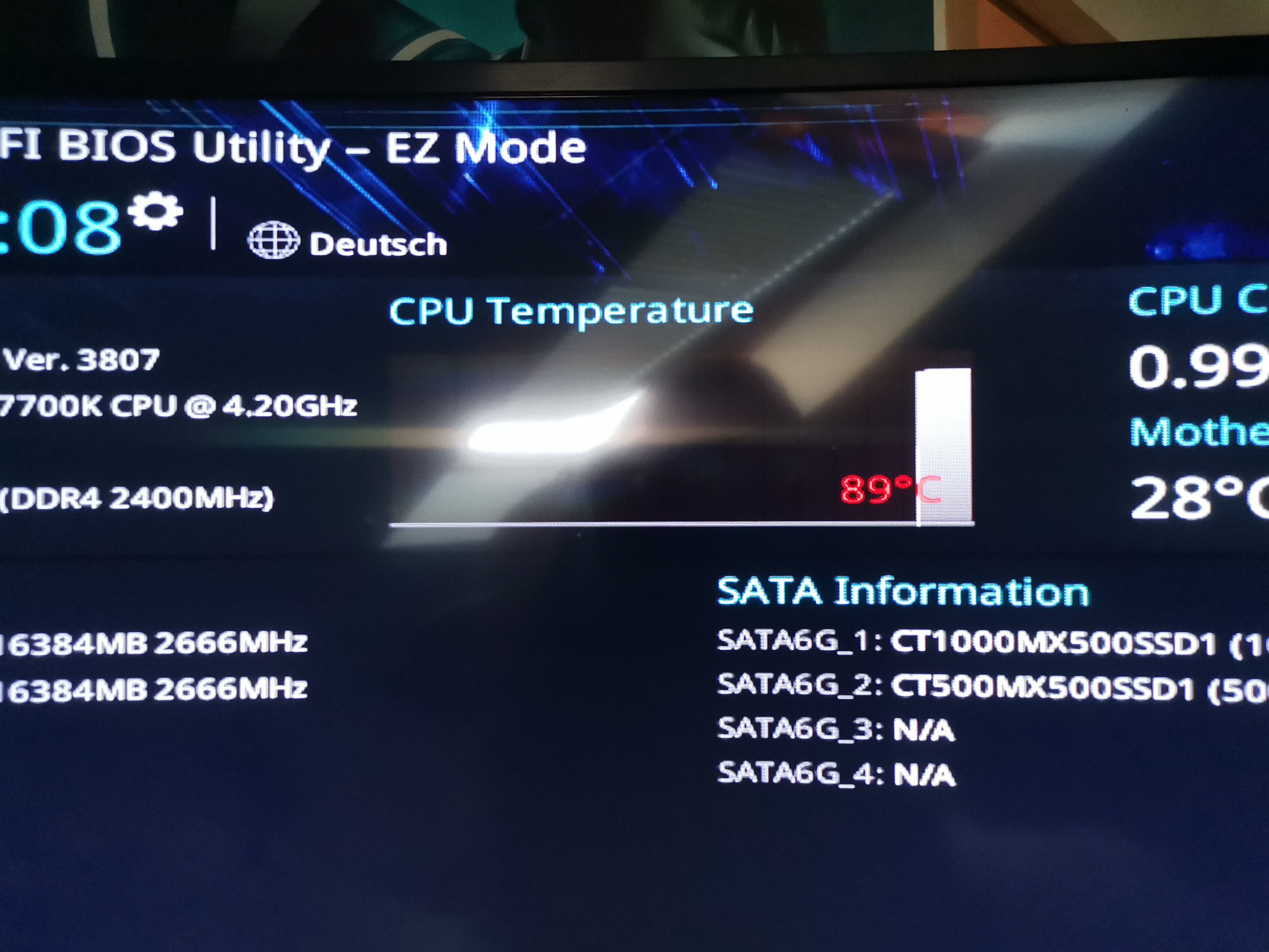

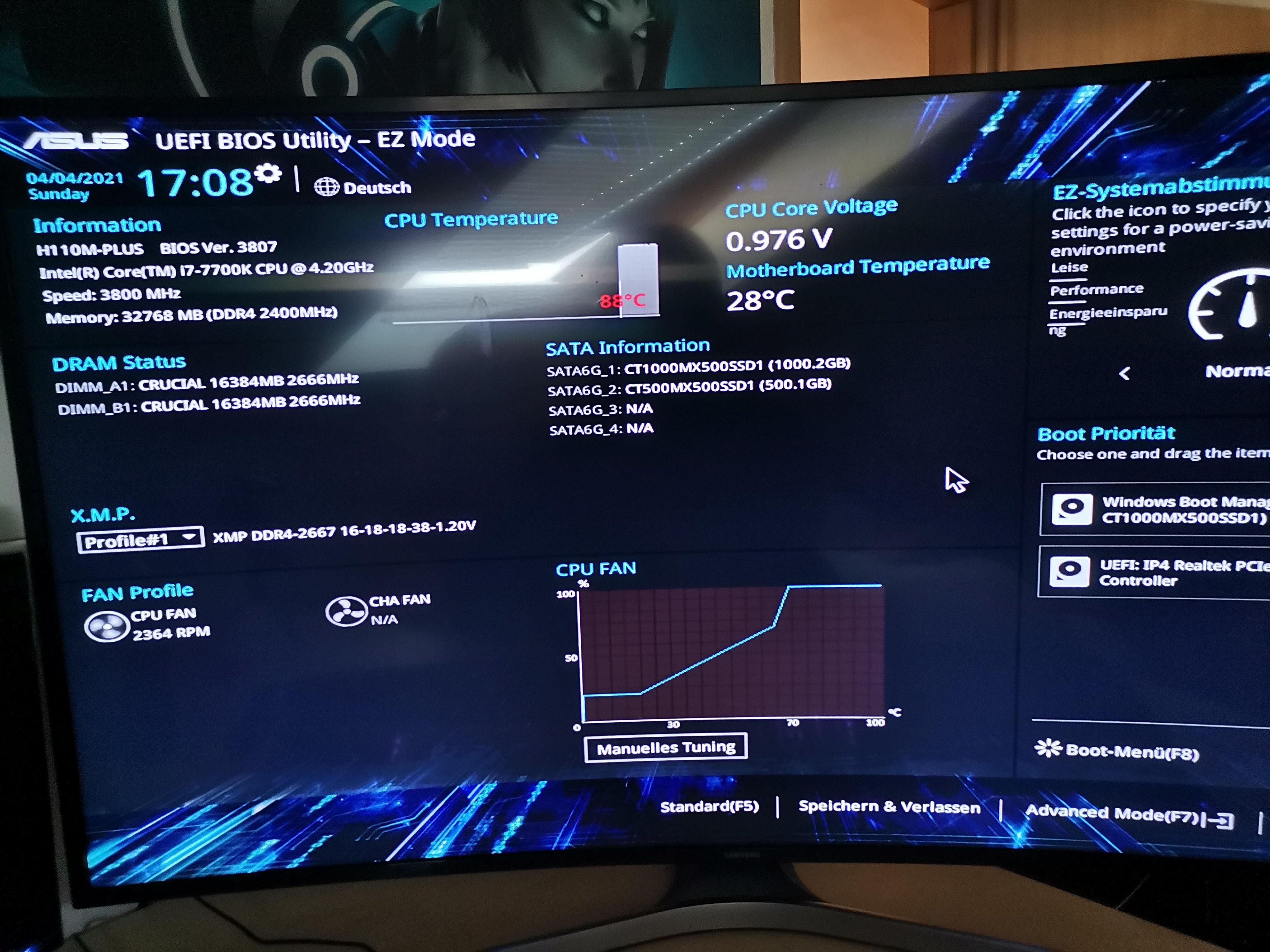

OMG habe eben den PC angeschaltet und dann gesagt bekommen ERROR bitte im Bios nachschauen. CPU zu heiß... OMG
Habe den PC geöffnet. Beim reinigen ist mir aufgefallen das der Lüfter und Kühlung nicht mehr richtig auf dem Prozessor gesessen haben. Hatte Todes angst ! Was kann ich tun ?
@Patrikus: kühler samt lüfter wieder korrekt montieren fällt mir da spontan ein:evillol:
