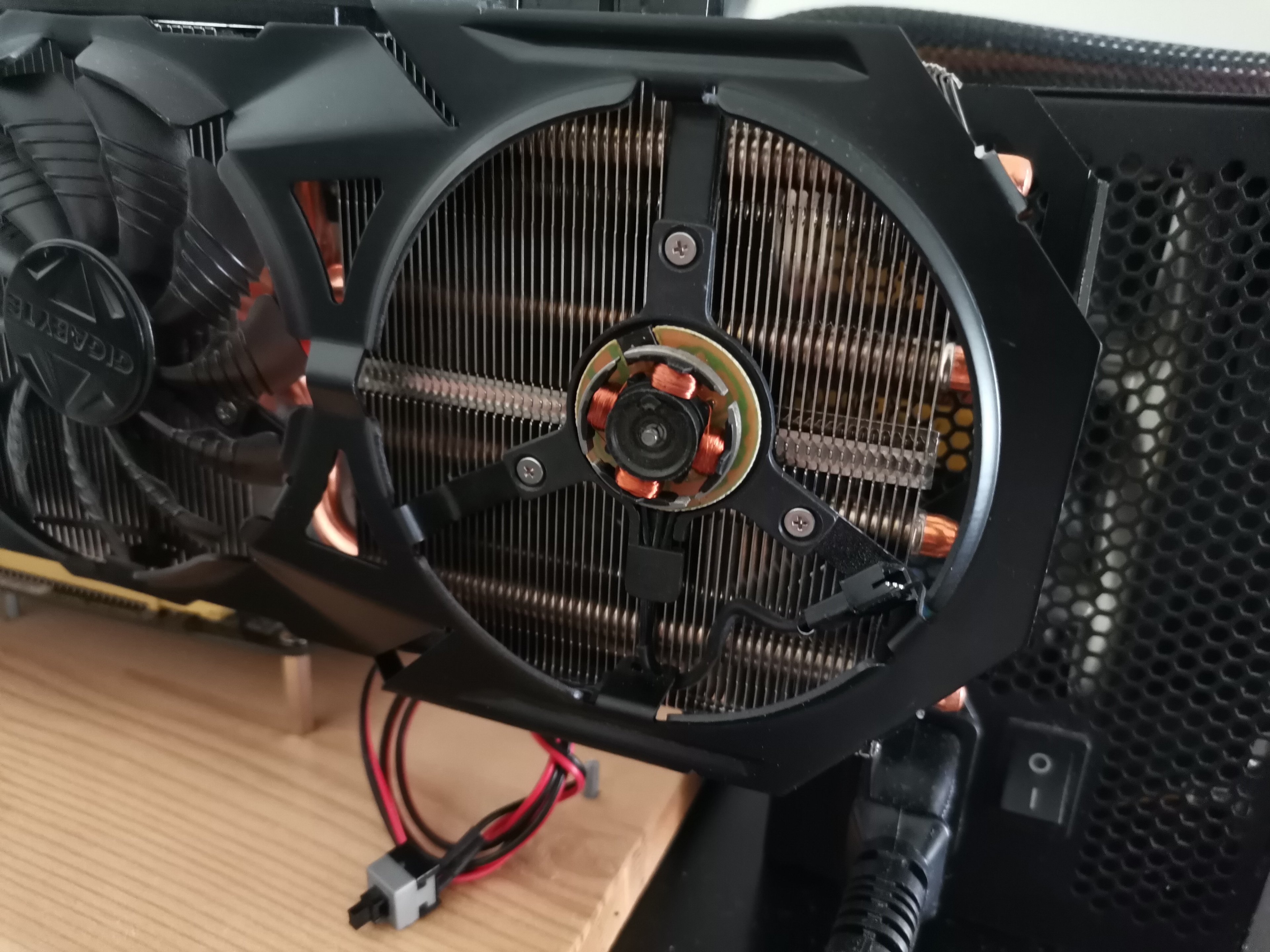

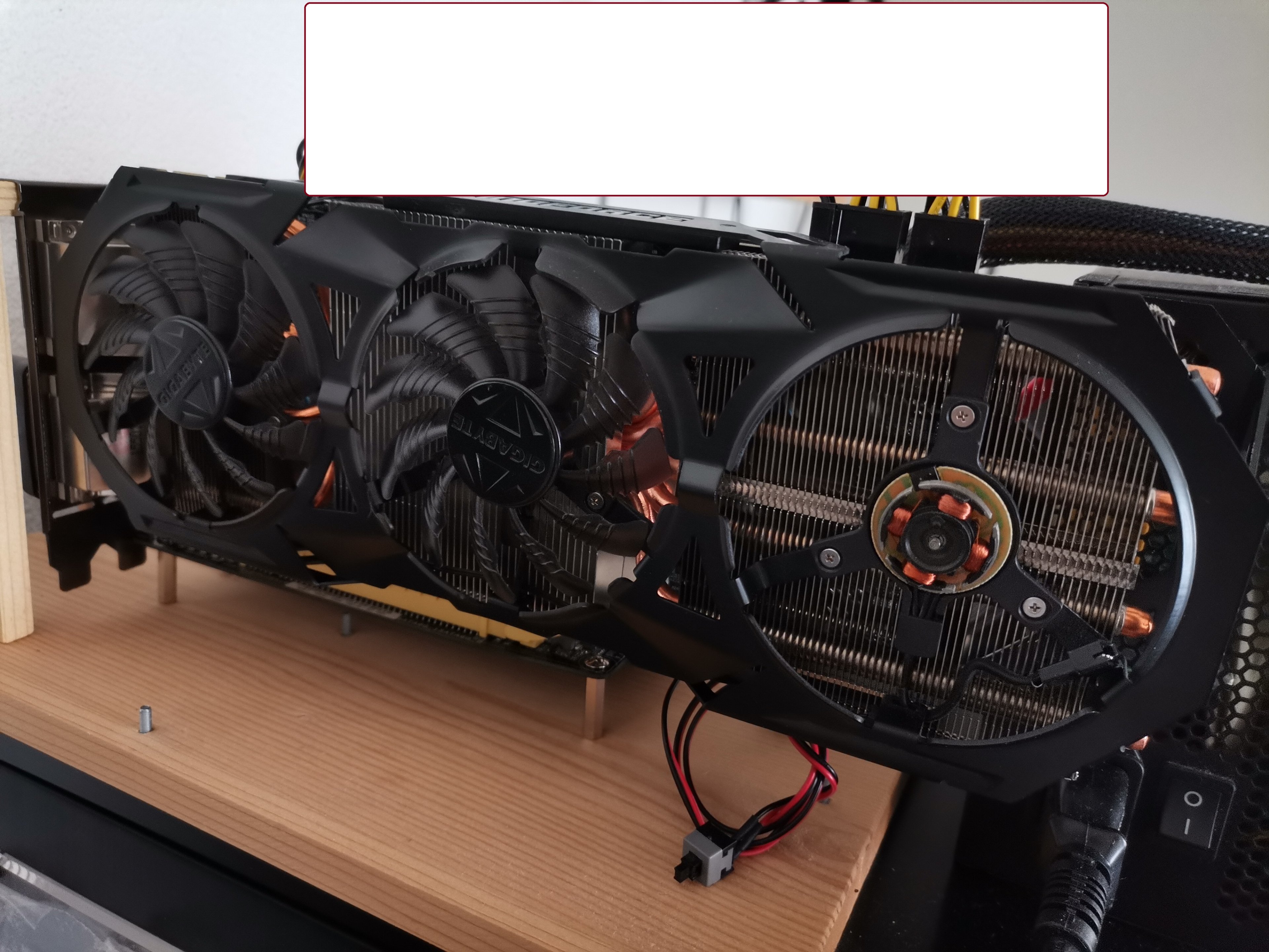

Hier noch die Bilder, von der Karte.
Reaktionen: Tr8or
Wenn du Lüfter brauchst, ich habe noch einen 87 mm Gigabyte Lüfter von einer GTX 1060 zuhause liegen. Muss man aber prüfen ob er auf die 970 drauf passt.
Frag lieber nicht, funktionierende Karten gäbe es ja schon um 40€ ...
da ist noch der Rest vom Lüfter drauf. Schraub den ab und bau den mittleren Lüfter auf den Platz 3.
Sie müssen alle gleiche Kabel haben. Musst nur umstecken auf das Kabel welcher zum PCB geht.
Oder wenn das Kabel reicht, den Lüfter 3 abklemmen und den Lüfter 2 drauf machen.
