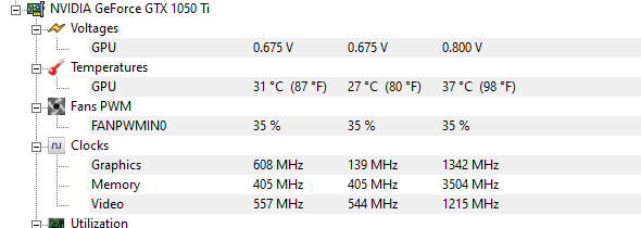

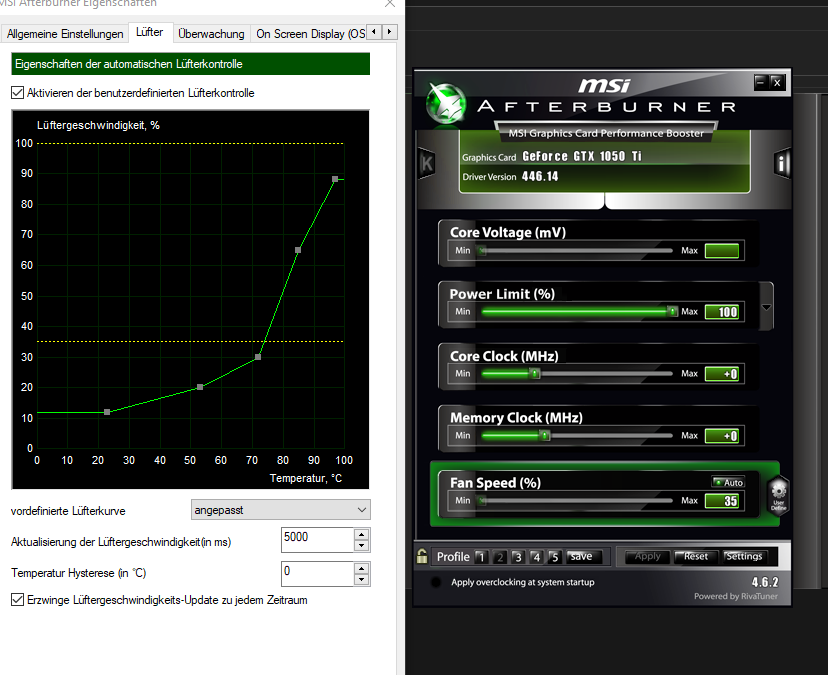

in meinem PC ist nun mit Abstand das Lauteste meine Grafikkarte. Werde sie auch noch bis ca. nä. Jahr behalten. Daher möchte ich sie gerne (zumindest Im Idle) leiser machen.
Das ist meine Grafikkarte: https://de.msi.com/Graphics-card/GeForce-GTX-1050-Ti-AERO-ITX-4G-OC
Allgemein lässt sie sich nicht leiser als 35% stellen.
Temperaturtechnisch ist dies jedoch kein Problem, der Lüfter könnte also gut auch langsamer sein:
Hab gelesen, man kann irgendwie das Bios der Grafikkarte überschreiben, wodurch das möglich wird. Wie siehts da mit Garantie aus?
Gibt es sonst noch etwas um den Lüfter leiser zu machen? Habe das Gefühl er wurde lauter, obwohl ich die Grafikkarte oft sauber gemacht habe. So offensichtliche Sachen wie Wärmeleitpaste tauschen sind mir klar, jedoch hat die Karte noch Garantie und die würde ich ungern verlieren.

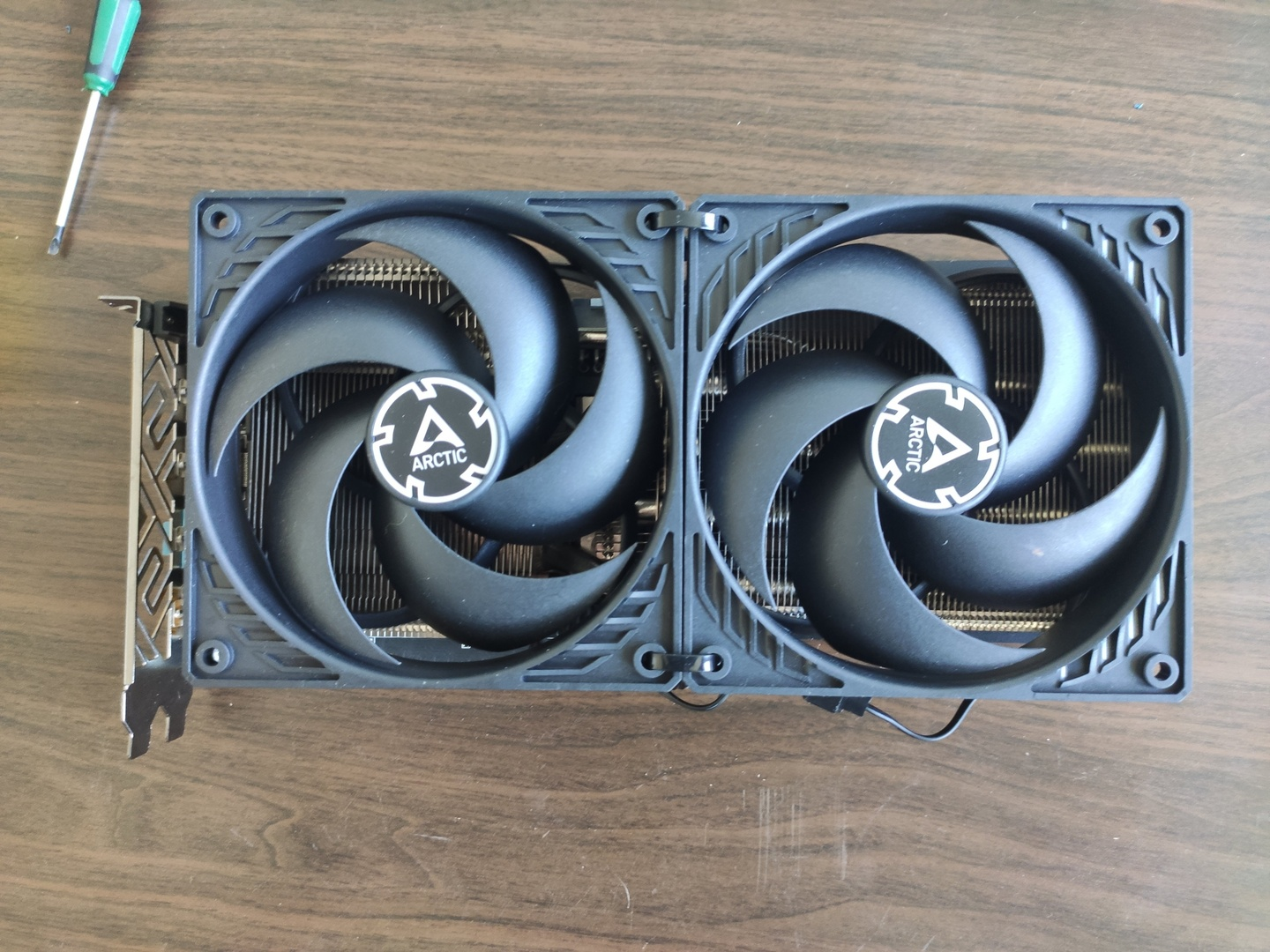

was man machen könnte: lüfter samt abdeckung runter und nen normalen 120er drauf. sollte auch mit relativ niedrigen konstanten RPM reichen um die 1050ti unter last zu kühlen. demontage des kühlers führt bei MSI mWn nicht automatisch zum garantieverlust.

Es geht wirklich nur darum, dass du auf den nackten Kühlkörper einen normalen 120mm Lüfter draufbastelst. Du sollst keinen aganzen alternativen Kühler kaufen.

Das ist eine Platine mit dem Grafikchip, dem VRAM und Co. drauf und darüber dann ein Kühlkörper. Und aufm Kühlkörper sitzt ein Lüfter sowie ne schicke Abdeckung. Du kannst nun Abdeckung und Lüfter demontieren und nen Lüfter a la Arctic P12, Noctua A12x25 etc. drauf montieren.
So sieht das ganze bei ner Vega 56 bspw. aus:

Ja, in der Regel geht das. Ist evtl. etwas Fummelarbeit mit Kabelbindern. Evtl. ist ein 120mm Lüfter bei deiner Karte auch etwas zu groß. Könnte sein, dass ein 92mm Modell da besser passt.

Ist in diesem Fall völlig aussichtslos. Das Problem sind ja nicht zu hohe Temperaturen und deshalb ein zu schnell und laut drehender Lüfter.
Das Problem liegt darin, dass die Karte keine langsamere Lüftergeschwindigkeit als 35% zulässt, obwohl die anliegenden Temperaturen problemlos eine geringere Drehzahl ermöglichen würden.
Ob die Paste nun neu oder alt ist, spielt hier also keine Rolle. Der Lüfter dreht permanent mit mindestens 35%.
