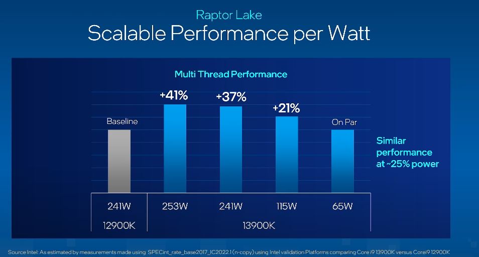

hab da heute ein LTT-Video gesehen, da wurde diese GRafik gezeigt:
12900k vs. 13900k
eh klar... der 13900k braucht noch mehr Strom, wie zu erwarten
ABER: wenn man Intels Angaben glauben darf:
bei Reduzierung des Stromverbrauches um mehr als die Hälfte (!) liefert der neue immernoch mehr Rechenleistung als sein Vorgänger bei dann doppeltem Stromverbrauch !
bei 1/4 des Leistungsverbrauchs ist er ungefähr gleichauf
das ist schon sehr beeindruckend wenn dem so ist..
die PRozessoren sind halt auf maximale Leistung getrimmt, um bei Erscheinen in der AMD/Intel-Vergleichsliste jeweils ganz oben zu stehen
aber der Sweetspot scheint das nicht zu sein
wird wohl bei AMD - jetzt mit geringeren nm auch nicht viel anders sein
paar Prozent Leistung wegnehmen, und sie verbrauchen DEUTLICH weniger Strom --> deutlich weniger Wärme die Abzuüfhren ist
kommt drauf an von wo man kommt..
jemand der von einem 5950x umsteigt auf die 7000er, der wir wohl wenig reduzieren wollen, sonst spürt er nix von seiner neuen Ausgabe...
jemand der nen 5 Jahre alten Rechner aber ersetzt --> für den ist es vielleicht nicht so wichtig ob der neue 4,5mal so schnell oder 5mal so schnell wie der alte ist

vermutlich aber auch zu erwarten, bedenkt man dass die Anzahl der E-Cores verdoppelt wurde (von 8 auf 16).Kraeuterbutter schrieb:das ist schon sehr beeindruckend wenn dem so ist..
Interessant wäre daher der Vergleich von 12900k zu 13900k jeweils mit 8 P-Cores und "nur" 8 E-Cores, sowie dem einen obligatorisch, technisch notwendigem P-Core und 8 E-Cores.
So müsste man leicht erkennen können, wo Raptor Lake gegenüber Alder Lake wie zulegt.
