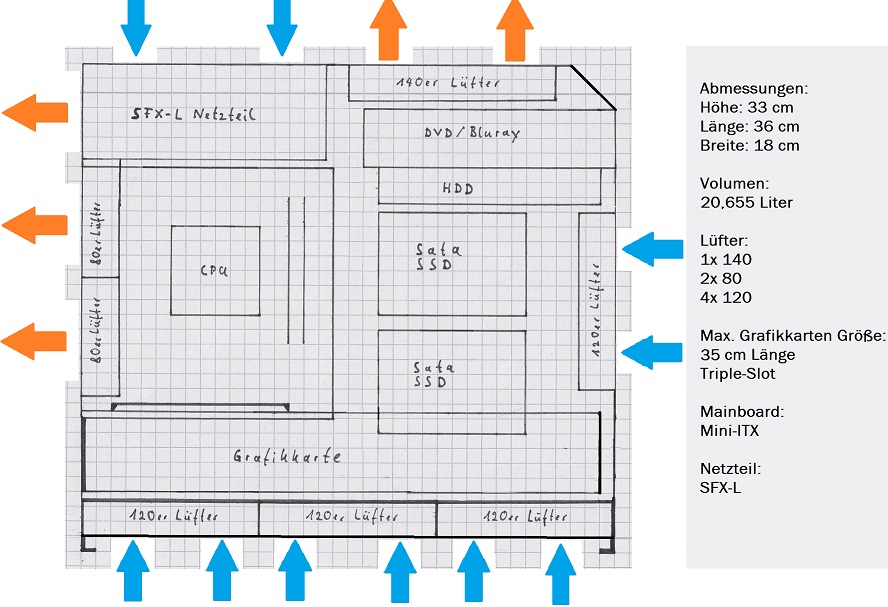

Naja, das Problem ist eher dass die derzeitigen Gehäuse nicht auf diese Grafikkarten ausgelegt sind.
Man könnte die Gehäuse anders konstruieren, z.b. so:
Das wäre ne Mini-ITX Variante in das ne 35cm lange Triple Slot Grafikkarte reinpasst und wo die Grafikkarte kalte Luft von unten zieht.
Das Problem bei derzeitigen Gehäusen ist dass das Netzteil unten sitzt. Wenn man das wie früher wieder nach oben packt kann man unten und vorne im Gehäuse wieder genug Frischluft ins Gehäuse rein befördern.
Und das hier ist jetzt nur ein mini-ITX Beispiel.
Als Mikro-ATX oder normales Gehäuse geht da noch mehr, vor allem vorne könnte man noch mehr Lüfter einbauen. Bei nem normalen ATX Gehäuse mit dem Layout könnte man unten 3x 140mm Lüfter verbauen und vorne auch 3x 140.

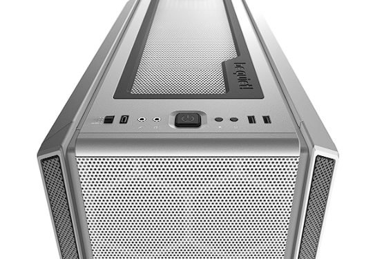

& dazu noch null Luft zwischen der heißen PCB- Backplate &m CPU Kühler, ist hier eher nen downgrade Test.DriveByFM schrieb:Selber schuld wer sich dicke Hardware in einen Glaskasten steckt. Habe davon noch nie was gehalten. Hatte selbst mit 3 GPUs damals nie Probleme mit Hitzestau, man macht sich halt vorher Gedanken. ^^
Das Silent Base 802 hat doch zwei Blenden auf der Oberseite und nur die hintere davon hat ein paar Schlitze, durch die die warme Luft nach außen gedrückt werden könnte, oder nicht? Damit gibt es nur den hinteren Lüfter, der warme Luft nach hinten weg abtransportieren kann. Die im Deckel, bewegen die Luftmasse einfach nur gegen die Verblendung und die warme Luft bleibt im Gehäuse. Be Quiet hat schon mehrere Gehäuse "konstruiert", die nicht gerade optimal warme Luft nach außen hin ableiten können.

Das 802er ist vorne und oben komplett Luftdurchlässig...vorausgesetzt man nutzt die Mesh Platten...SKu schrieb:Das Silent Base 802 hat doch zwei Blenden auf der Oberseite und nur die hintere davon hat ein paar Schlitze, durch die die warme Luft nach außen gedrückt werden könnte, oder nicht?

Am Ende bleiben 450 Watt Abwärme aber 450Watt Abwärme. Der Vorteil ist jedoch, dass der Radiator der oben unterm Deckel sitzt die Wärme direkt nach außen geben kann.SKu schrieb:Das Silent Base 802 hat doch zwei Blenden auf der Oberseite und nur die hintere davon hat ein paar Schlitze, durch die die warme Luft nach außen gedrückt werden könnte, oder nicht? Damit gibt es nur den hinteren Lüfter, der warme Luft nach hinten weg abtransportieren kann. Die im Deckel, bewegen die Luftmasse einfach nur gegen die Verblendung und die warme Luft bleibt im Gehäuse. Be Quiet hat schon mehrere Gehäuse "konstruiert", die nicht gerade optimal warme Luft nach außen hin ableiten können.

Die Idee an sich und natürlich auch die "Argumente" dafür, die Netzteile nach unten zu setzen, war schon von Anfang an blöd. Aber es war halt cool. Also nicht für den Rechner, sdn als das wurde es dem User verkauft. Und scheinbar ist es das noch immer, weshalb man es auch nicht mehr so schnell nach oben setzen wird ...D0m1n4t0r schrieb:Das Problem bei derzeitigen Gehäusen ist dass das Netzteil unten sitzt. Wenn man das wie früher wieder nach oben packt kann man unten und vorne im Gehäuse wieder genug Frischluft ins Gehäuse rein befördern.

Finde die Netzteile unten nach wie vor besser.romeon schrieb:Die Idee an sich und natürlich auch die "Argumente" dafür, die Netzteile nach unten zu setzen, war schon von Anfang an blöd. Aber es war halt cool. Also nicht für den Rechner, sdn als das wurde es dem User verkauft. Und scheinbar ist es das noch immer, weshalb man es auch nicht mehr so schnell nach oben setzen wird ...
