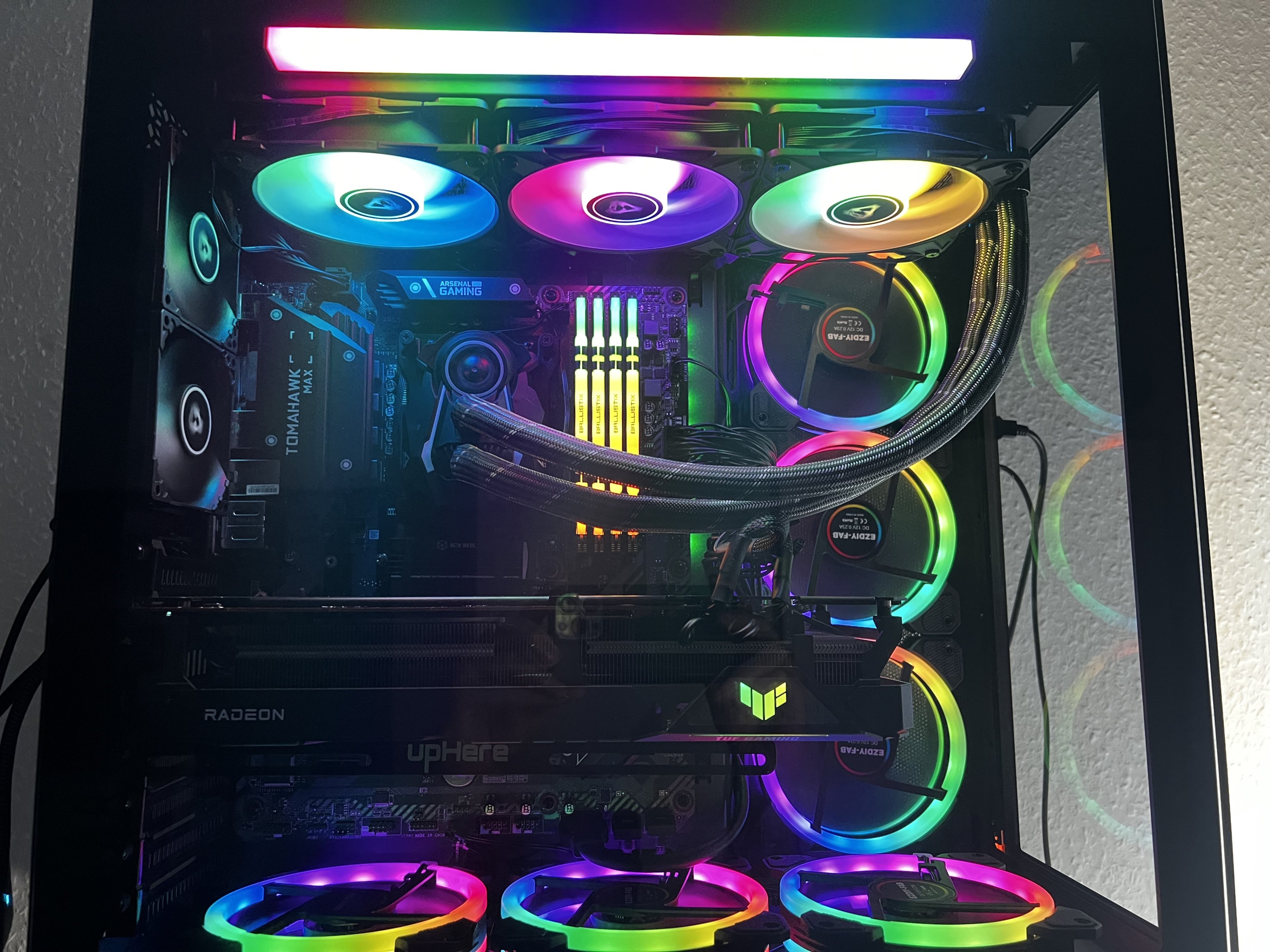

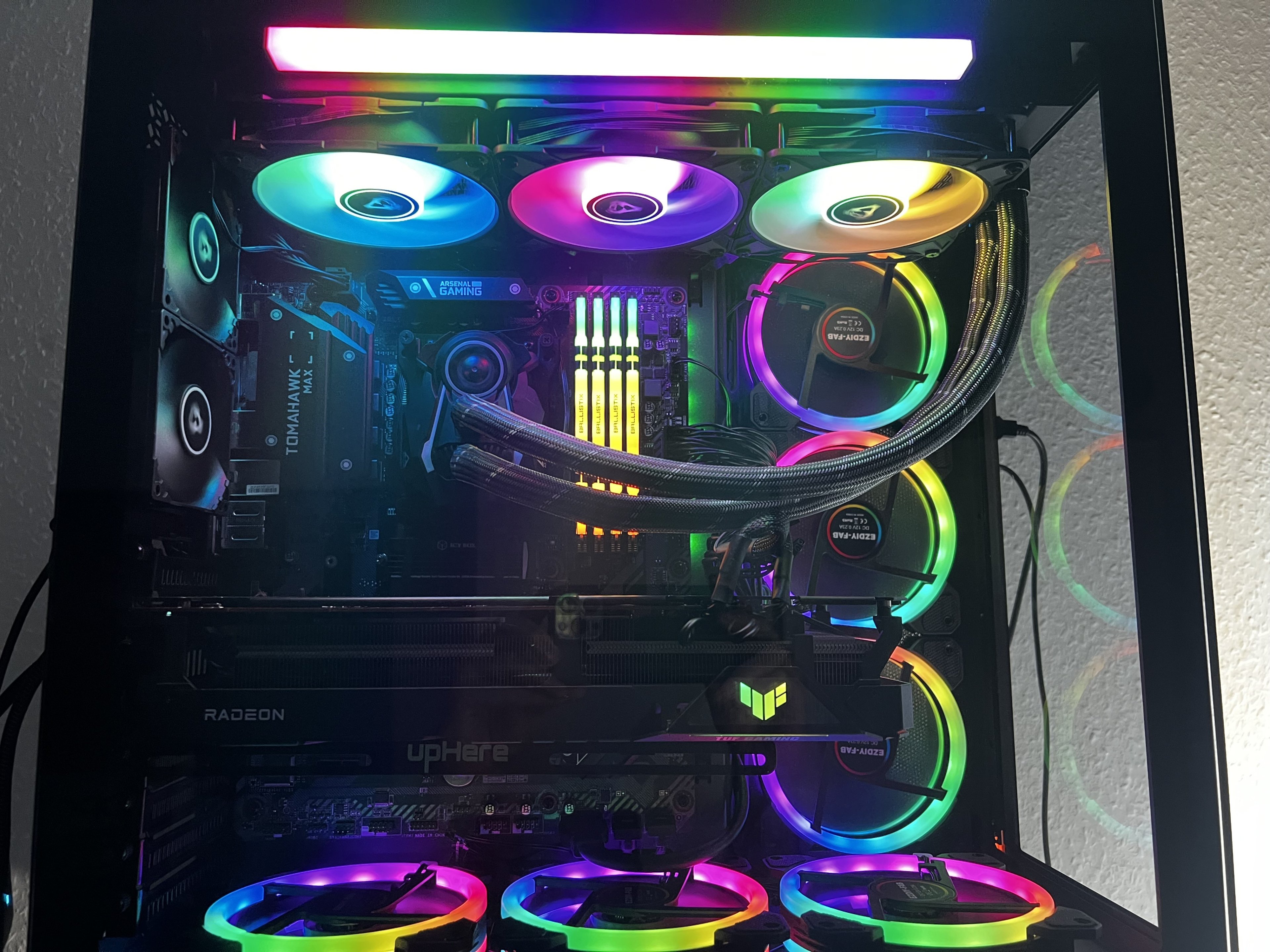

Grüßt euch was haltet ihr von meinen Airflow in meinem Gehäuse ?
Ich benutze eine Artic Liquid Freezer 2 360 RGB die Lüfter ziehen die Luft nachhoben aus dem Gehäuse, dann habe ich unten am Boden 3 120 Lüfter die Frischeluft ins Gehäuse drücken und am Rechtengehäuserand sind nochmals 3 120 Lüfter die Frischluft ins Gehäuse drücken und achja und zu guter letzt zwei 80 Lüfter die Luft nachdraußen ziehen.
Es geht mir darum falls ich mir eine RTX 4090 kaufen werden dann wird es vermutlich er die Founders Edition. Weil ich glaube die würden zu meinen Airflow besser passen. Weil beide Lüfter der RTX 4090 die Luft von unten anziehen, nur das ein Lüfter die Luft oben zur AIO abgeben wird und der andere Lüfter die Luft dann links aus dem Gehäuse drückt.

Das war mir nicht bekannt meine Letzte Nvidia Karte war eine 1080 Ti seit dem habe ich alle RTX übersprungen
Meine frage war ja ob mein Airflow gut ist ? Da muss ich keinen Testest abwarten xD
Ruebennase schrieb:
Grüßt euch was haltet ihr von meinen Airflow in mein Gehäuse ?
Wenn du noch dein Gehäuse nennen würdest, wäre man schlauer. Im übrigen etwas mehr Mühe mal geben beim Schreiben, das liest sich echt ätzend ...z.b. heisst es "in meineM Gehäuse" ...da krieg ich echt Plaque
Reaktionen: Ruebennase
Das Bild siehst du ? und wenn ich dir denn Namen verrate was wird sich dann ändern ? Aber ich bin ja nicht so gemein und ich Kopiere dir denn Namen mal aus meine Signatur xD Gehäuse NEO Qube 2
Aber ich danke dir für deine Hilfe

Wenn Front und Top mit Blenden versehen ist, dann ist ein Wärmestau zumindest nicht überraschend.
Nicht jeder hat "Signaturen anzeigen" eingestellt :rolleyes:
Das Gehäuse hat ne geschlossene Glasfront, oder? ---> Fail.
Würde ich keine 4000er Karte betreiben. Siehe dieses Thema von cb

Ja das hat es. Aber ich habe 6 120 Lüfter die Luft ins Gehäuse reindrücken und 5 Lüfter die es wieder herausziehen.
