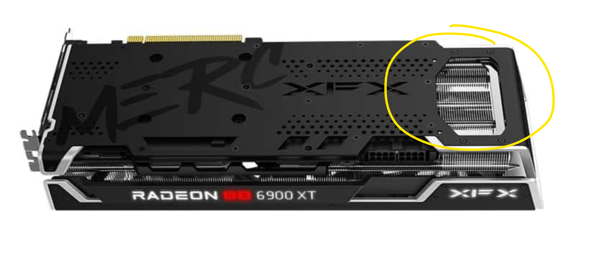

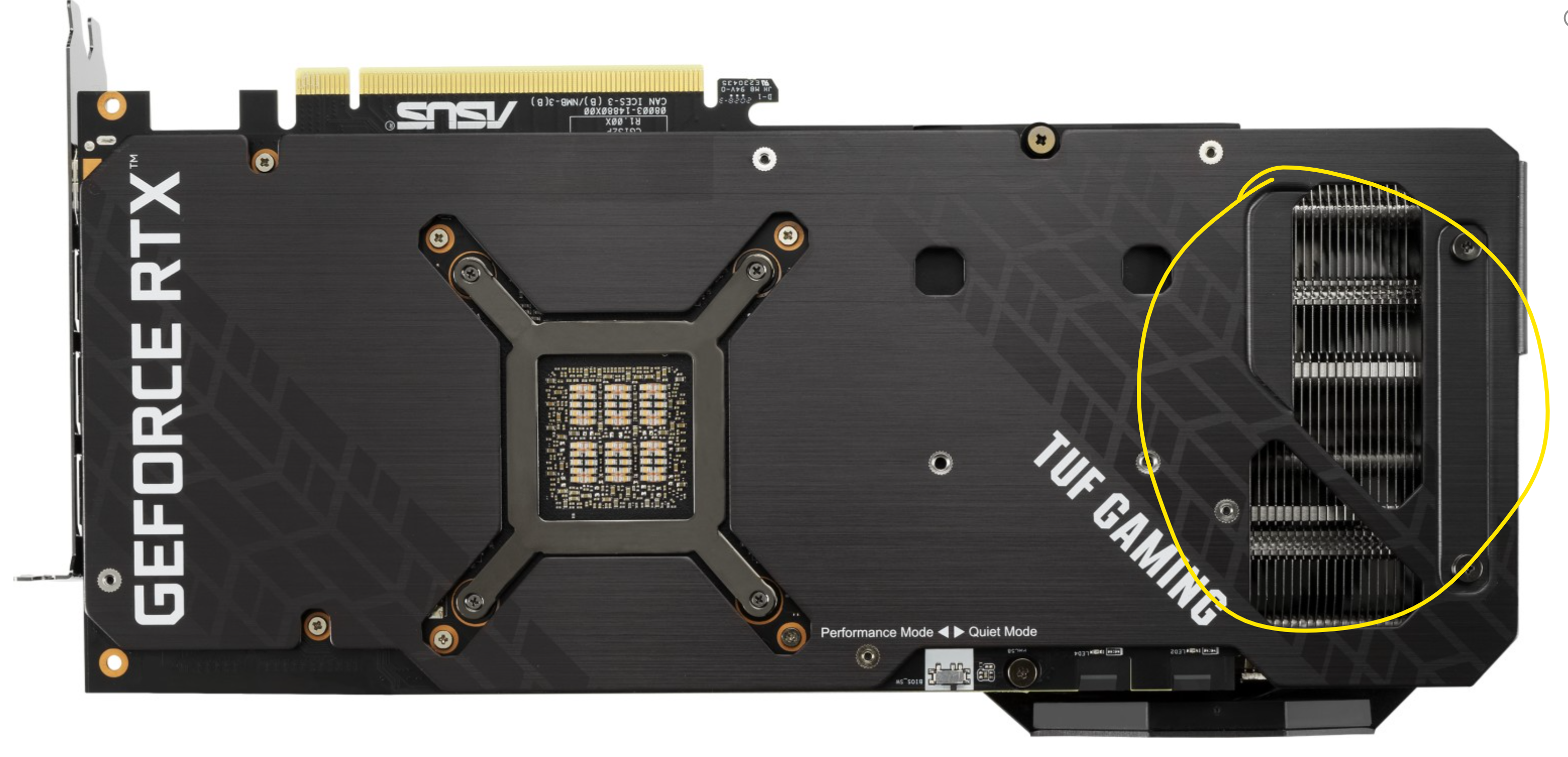

Ich rede vom zweiten Lüfter auf der FE Karte, bzw. dem üblicherweise dritten Lüfter bei den dicken Custom Kühlerlösungen, die nicht an der Slotblende liegen, sondern "näher" an der Gehäusefront orientiert sind,. Da wo dieser Lüfter ist, ist kein PCB der Grafikkarte mehr, sondern nur noch Kühlkörper und PCB mit hoffentlich ausreichend durchlasspotential um nicht nur die Luft zu den schmalen Kanten der Karte / des Kühlkörpers zu bewegen, sondern auch auf der Rückseite der Karte / auf der Backplateseite der Karte, abzulassen.
hier mal 2 exemplarische Screenshots einer Merc319 und TUF Kühler Konstruktion mit den Durchlässen
