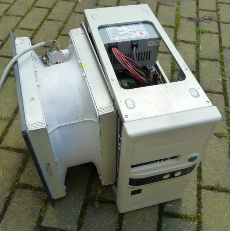

Ich hatte ja auch´ne DIY Lösung.
Da reicht ein Lüfter, der Rest ist passiv und somit sehr leise 🤣
