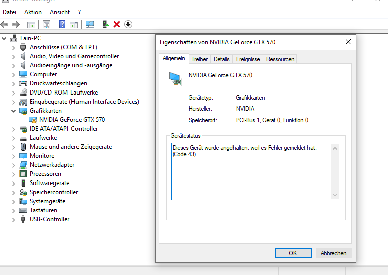

Ich habe bereits probiert verschiedene Treiber zu installieren, aber da beginnt schon das nächste Problem. Die Karte funktioniert nur wenn ich direkt nach der Windows Installation den von Windows installierten Treiber benutze. Sobald ich selbst einen anderen installiere (egal ob älter oder neueste) funktioniert überhaupt nichts mehr! Die Karte wird noch angezeigt im Geräte Manager aber ständig mit der Fehlermeldung: Dieses Gerät wurde angehalten, weil es Fehler gemeldet hat. (Code 43) und am Bildschirm habe ich schwarze ränder + sehr niedrige Auflösung!

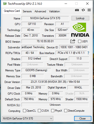

Kannst du mit gpu-z überprüfen, ob es sich wirklich um gtx 570 handelt. (da gebraucht gekauft)
Welchen Treiber versuchst du zu installieren dch oder Standard und welche Version 442.02? 391.35 letzter Treiber für deine graka, danke @Hanne

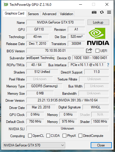

Guten Morgen und danke für eure Antworten.

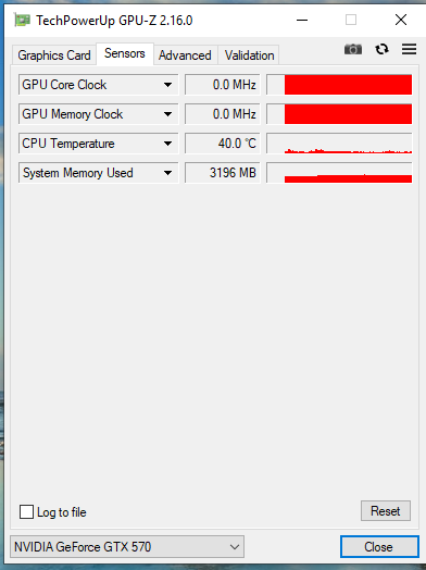

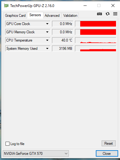

Ich habe den Treiber 391.35 installiert. Damit ging es nicht und ich bekam schwarze Ränder und im Geräte Manager stand: Dieses Gerät wurde angehalten, weil es Fehler gemeldet hat. (Code 43).
Und ja in GPU-z wird mir die Karte als Nvidia GTX 570 angezeigt..
Komme nicht weiter egal was ich versuche.
Könnte es den möglich sein das die Karte einfach kaputt ist? Obwohl sie unter dem Standard Windows Treiber soweit funktioniert (bis auf die Tatsache daß sie nicht hochtaktet wenn es nötig ist)?
Ah und als Betriebssystem habe ich Windows 10 64-bit.
VG

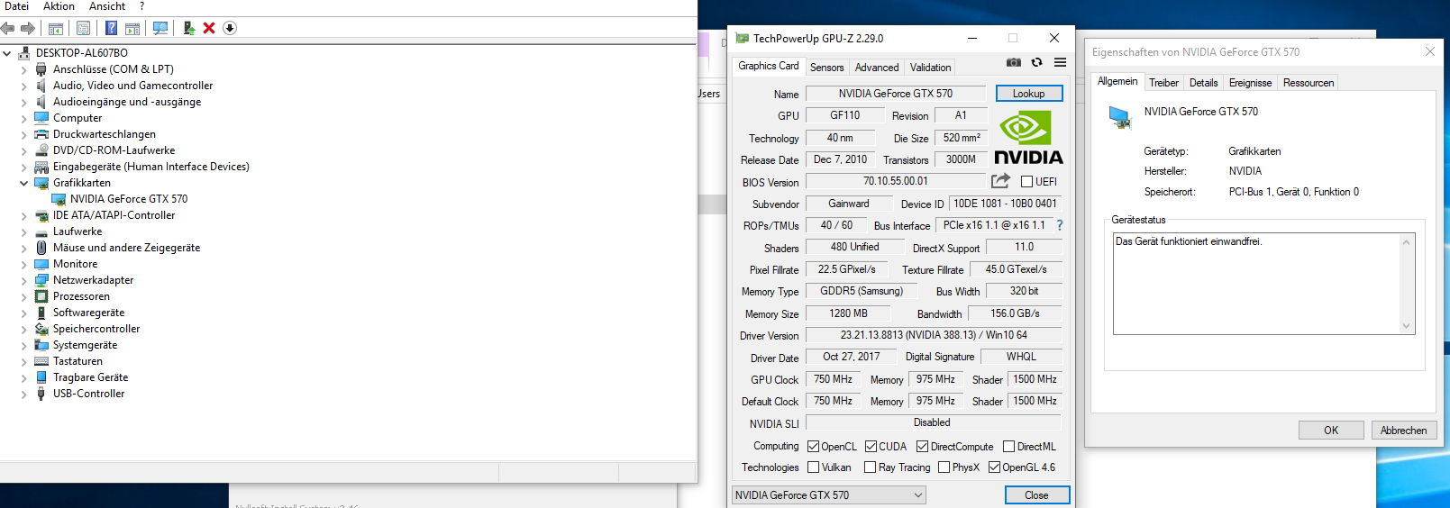

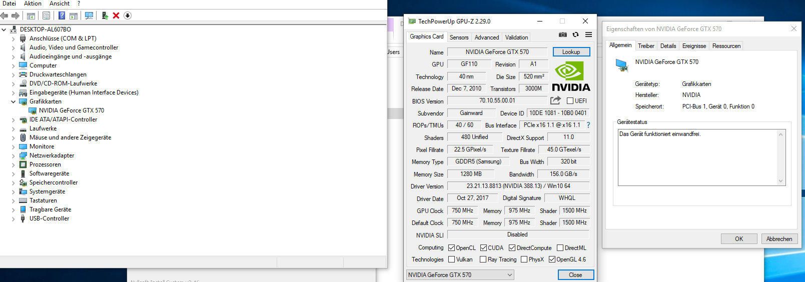

Habe nun Windows 10 neu aufgesetzt und stelle euch mal einen Screenshot rein was jetzt wieder drinnen steht.
Mir wird kein Fehler angezeigt nix! Alles soll angeblich in Ordnung sein. Trotzdem immer noch das Problem das die Karte nicht hoch taktet wenn es nötig ist..
