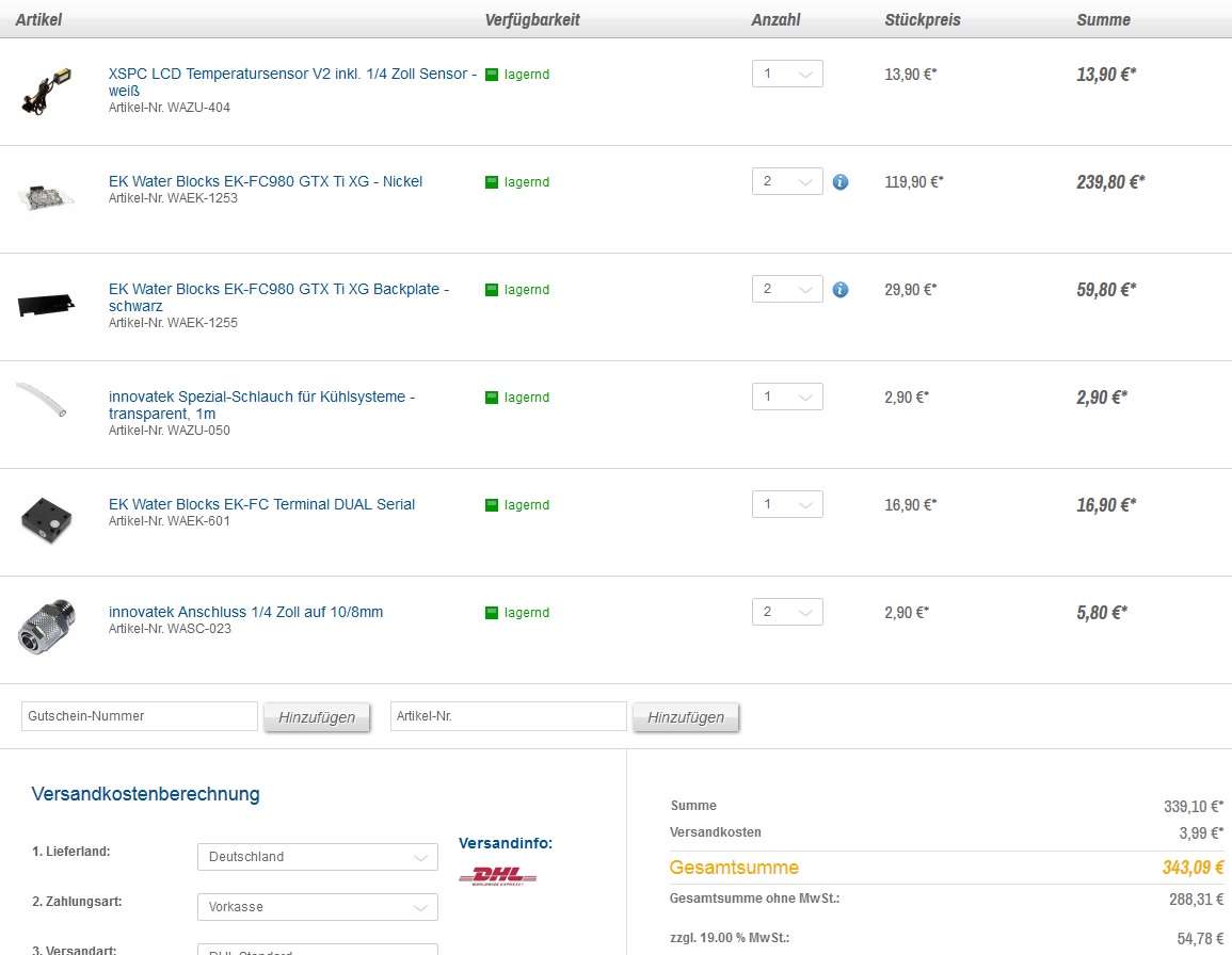

Jetzt die Frage an die Fachpersonen im Forum. Ich betreibe aktuell eine Wasserkühlung, kühle aktuell nur die CPU. Wurde die beiden Karten gerne dann in den Kreislauf aufnehmen. Folgende Zusammenstellung habe ich bei Caseking zusammengestellt.
Waku Zusammenstellung Grafikkarte.jpgWaku Zusammenstellung Grafikkarte 2.jpg
Passen die Komponenten zusammen, Grafikkarte und Kühler oder habe ich was vergessen usw.?

Bei deinem Setup werden dann vermutlich um die 500 Watt unter Spielelast in den Radiator wandern. Mit nur einem 360er bekommst du das nicht gleichzeitig leise und kühl, da würde ich direkt auf einen MoRa neben dem PC setzen. Am besten mit einem Satz Schnellkupplungen mit Schottverschraubungen ins Gehäuse führen, so kannst du das Setup leicht auseinander nehmen.
Für das von dir ausgewählte Terminal müssen die Grafikkarten mit einem Slot Abstand auf dem Board verbaut sein (wird von EK hier gezeigt).
Ein 360er Radi ist für CPU + eine (starke) GPU schon schwer leise zu kühlen.
Ich würde mindestens einen 240er Radi oder gar einen weiteren 360er hinzufügen
Ok danke, dann werde ich mich mal in Foren nach zusätzlicher Kühlung umsehen und dann erst die Bestellung ausführen.
Puh ok also welchen brauche ich dann? Mein Board ist ja ein ASRock Extreme6, die mitgelieferte SLI Brücke passt. Mir war nicht klar, dass es da unterschiedliche Entfernungen gibt. Bitte mir den passenden verlinken danke.

Wie hast du die GPUs denn verbaut? Davon hängt ab, was für ein Verbindungsterminal du benötigst. Wenn die Karten direkt untereinander sitzen, also genau ein Slot auf dem Mainboard zwischen den beiden belegten PCIe 16x frei ist, passt das Dual-Terminal.
