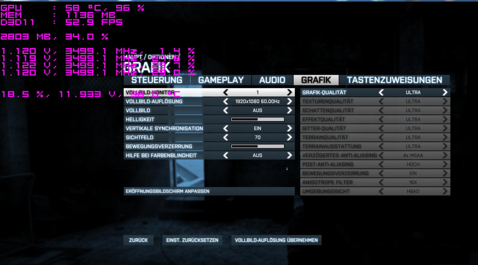

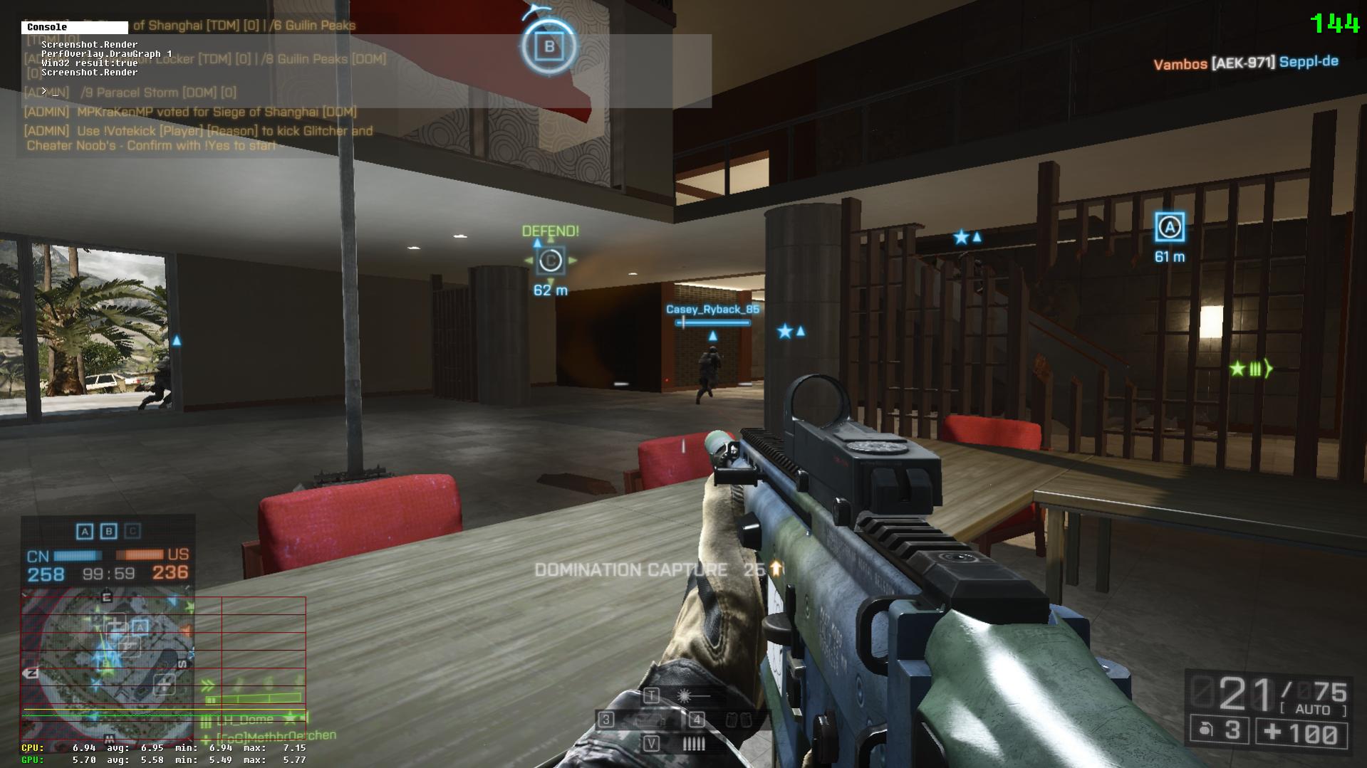

Grafikkartenauslastung und CPU-Auslastung bei 30% unter BF3

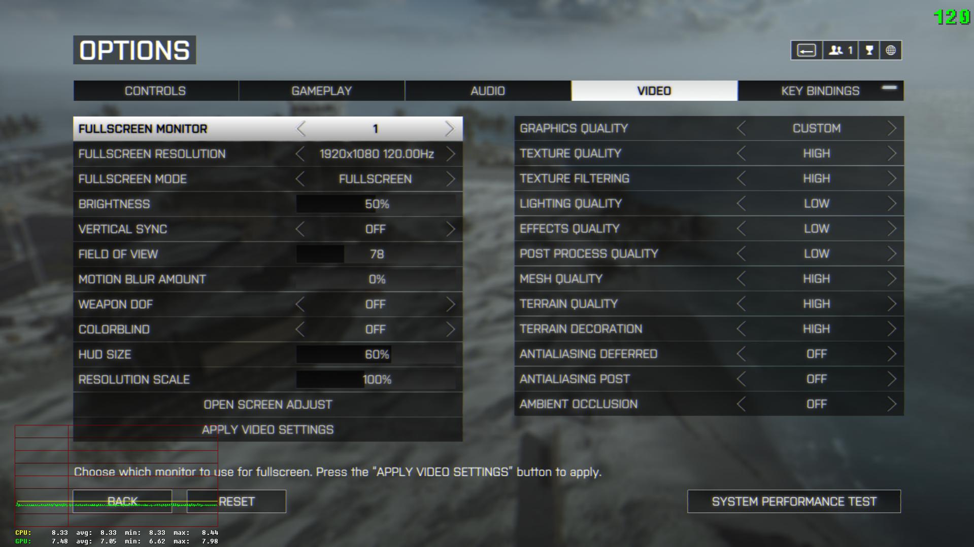

Optimalerweise sollte der Graph so aussehen.
Also das CPU und GPU keine Spikes haben.
Schraub einfach ein wenig an den Einstellungen rum, wobei du eigentlich mit deinem starken Prozessor und den GTX 770 im SLI keine Probleme haben solltest.

Und wenn ich alles komplett (außer Gitterqualität) runterschraube, sacken die FPS bei 5 ein ..... autsch !
O: Dein Graph ist mein Traum ^^
Ich check noch nach Treiber, Chiptreiber etc. :)
Vielleicht teste ich mal den NVIDIA Inspector, SGSSA ? Downsampling ? :)
Vielleicht wirds was ^^
Dafür muss ich aber auch die Settings ein wenig runterschrauben, aber ich finde es sieht trotzdem noch ordentlich aus.
Mit meiner GPU ist dann halt auch nicht mehr drin, wenn ich 144 FPS erreichen möchte.

P.S. der Screen war noch vor dem Patch mit DX11. Da hatte ich auf Guilin Peaks "nur" 70-90 FPS. Aber die selben Einstellungen nutze ich auch weiterhin noch.

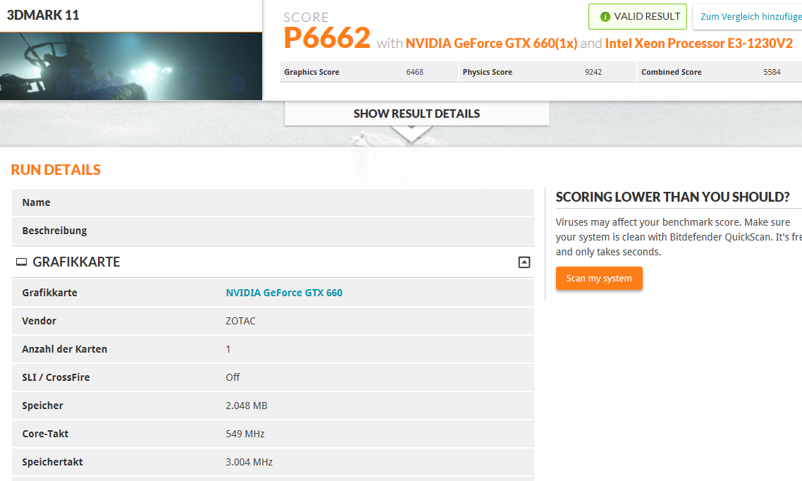

Hast du schon mal einen Benchmark, wie z. B. 3DMark oder den Heaven Benchmark von Unigine durchlaufen lassen? Da bekommt man doch am Ende bei der Auswertung gezeigt, wie viel Punkte andere mit einem ähnlichen System bzw. dem selben Setup erreicht haben.
Wenn du dort irgendwo viel weniger Punkte hast, dann ist was faul.
Lade dir also am besten mal 3DMark 11 und den Unigine Heaven Benchmark runter und lass beide mal durchlaufen.

Also mit meinem System komme ich bei allen Einstellungen auf Maximum auf 892 Punkte.
Das könnte als u. U. schon passen mit den 1095 Punkten von dir, also sollte eigentlich alles in Ordnung sein.

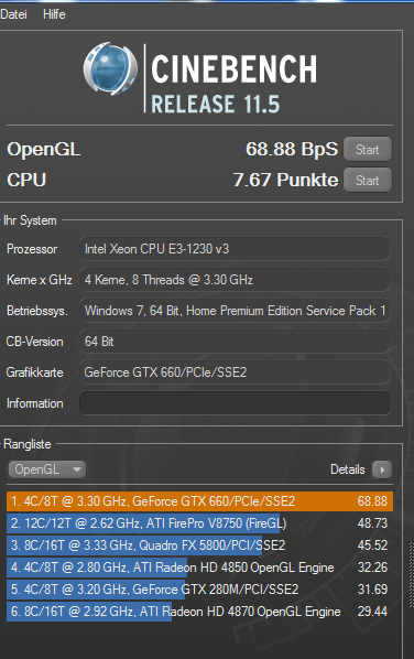

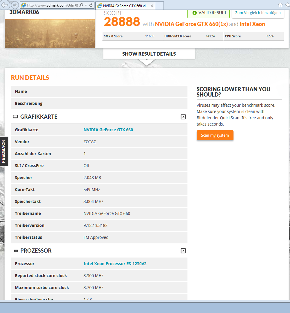

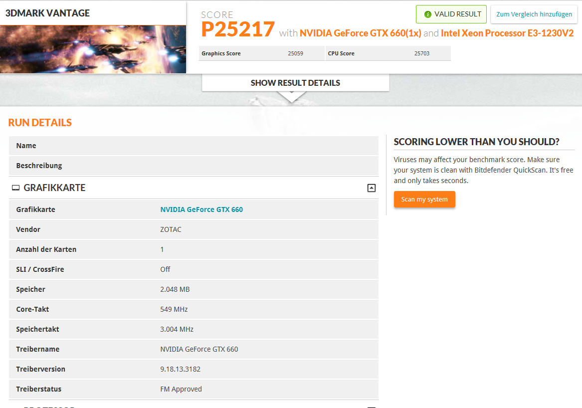

Hier ein paar vergleiche zum gegentesten :
3 06 mark  Xeon 1230 & 660 GTX.PNG3 D 11 Mark.PNGVantage 2.PNGC 11,5.PNGBF 3 Ultra  mit Xeon 1230 & 660 GTX.jpg
Da solltest du locker drüber sein.

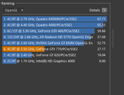

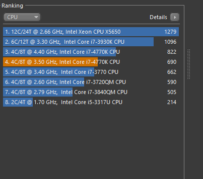

Werde jetzt noch Cinebench kurz machen, vielleicht entdecke ich etwas :)
Laut Benchmark ist meine CPU langsamer als meine CPU.
Und meine Grafikkarte ist langsamer als eine GTX 460 ....... okay o.O

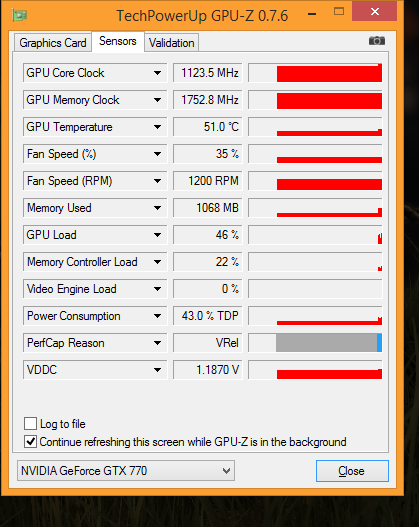

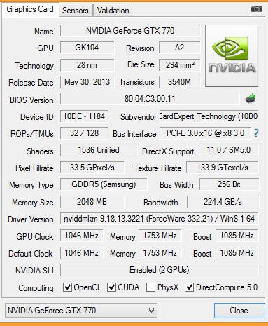

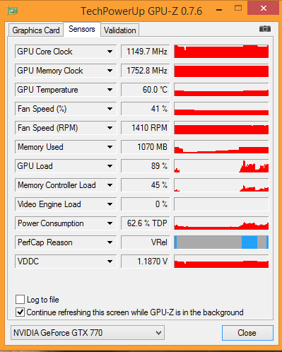

GPU Z kommt gleich, muss das Tool erst runterladen :)
Reicht Heaven Benchmark ?
Das sind die Werte ;)
Das be quiet! Power Zone 750W ist laut Tests definitiv nicht schlecht. Mir gefällt daran vor allem, dass es Vollmodular ist.
Es hat zwar auch nur 80Plus Bronze aber an sich eine gute Effizienz. Auf jeden Fall besser als das Cooler Master GX Lite, dass es laut geizhals nur im Media Markt gibt.
Ob eine Grafikkarte mit x16 oder nur x8 läuft macht keinen spürbaren Unterschied.
Und die GPU-Z Werte sehen auf jeden Fall in Ordnung aus.

Hab bei mir gerade mal den Cinebench Benchmark ausgeführt.
Mit meiner Grafikkarte komme ich auf 79,91 FPS, mit der CPU auf 442 cb.
Also bei deiner CPU stimmen die Werte auf jeden Fall, bei der Grafikkarte läuft allerdings gewaltig was schief.
