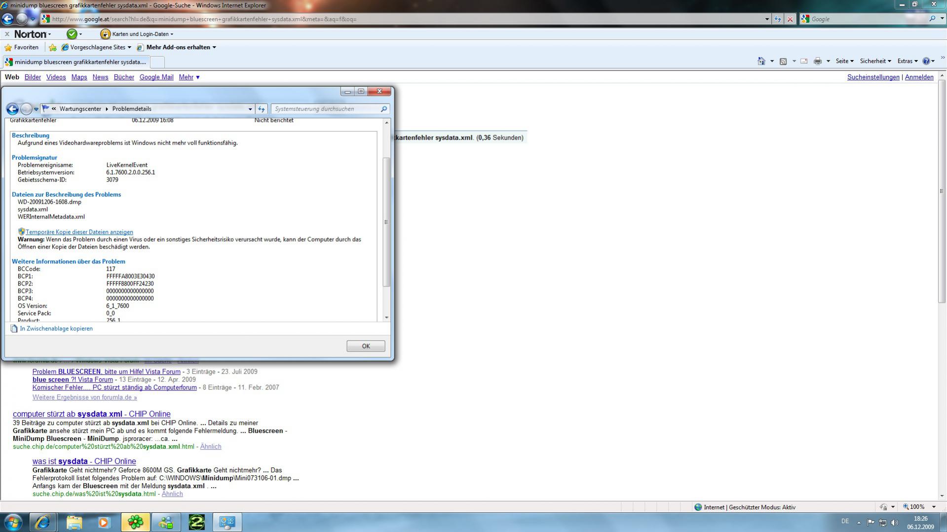

hm also ich hab ja gestern grakka treiber gelöscht auch mit clean treiber hat aber auch nichts gebracht heut pc angemacht nichts gespielt nach ca 4 std plötzlich wunder mich beim tv schaun wieso keiner am pc schreibt wieder einfach stehn geblieben reset gemacht wieder windows schreibt grakka fehler bluescreen usw wie gestern geschrieben keiner ne lösung ^^

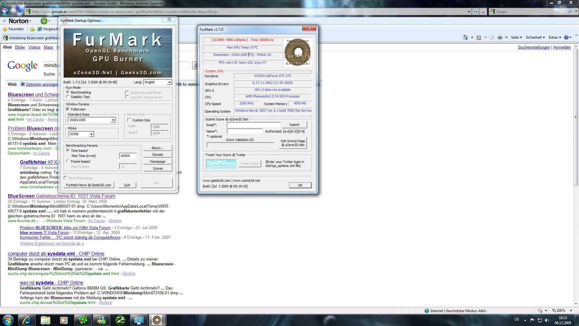

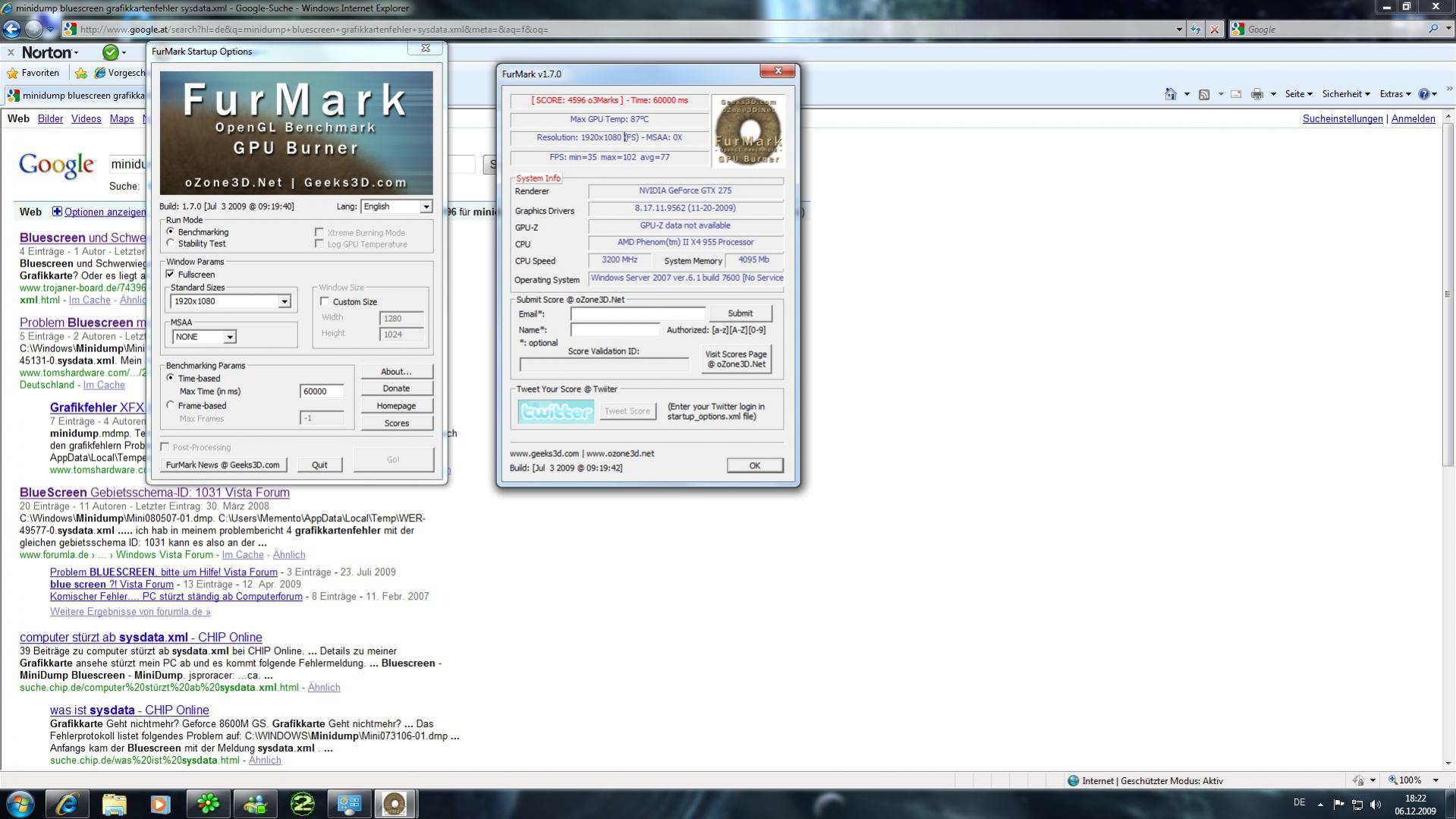

ich hab noch ein test gemacht weil ich hörte das vielleicht meine temp auch zu hoch wäre da ich ja nach 3-4 min in cod mw2 auf ca 85° komme was ich allerdings bezweifle da ich ja am desktop auch das problem hab und meine temp hierbei auf 46° bleibt aber ich schreib mala lles rein vielleicht hilft ja was^^

Bei Alexander1986 war es (lt. Screenshot) ein Stop 0x117: Video TDR Timeout Fehler.
Dieser wird durch das System verursacht, wenn der Grafikkartentreiber nicht mehr (zeitnah) reagiert.
Ursachen sind verschieden. Bei Alexander1986 waren es die RAM, die nicht optimal eingestellt waren.
