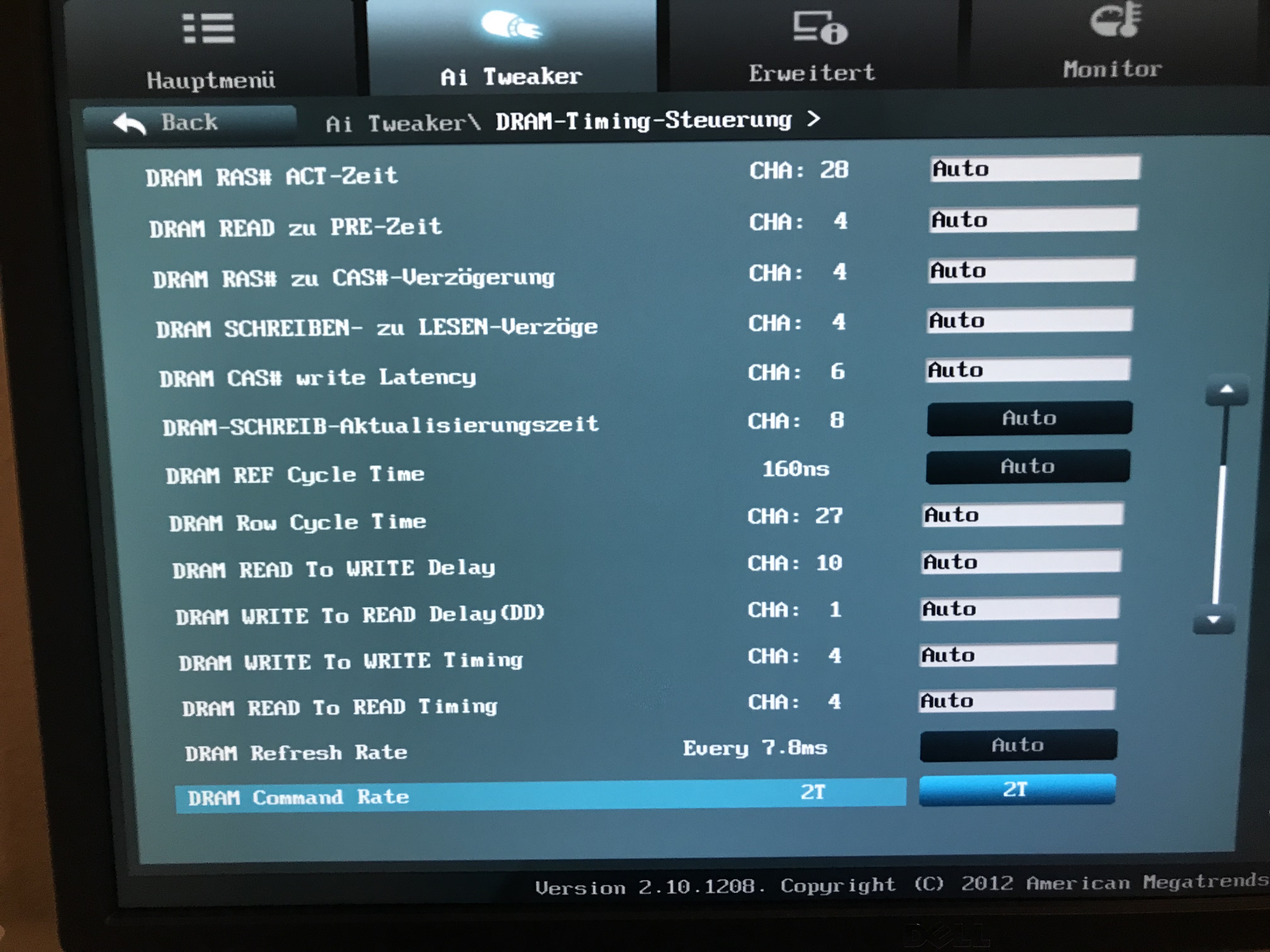

AMD TURBO CORE im BIOS deaktivieren - TIMING = Command Rate = 2T

AMD TURBO CORE TECHNOLOGY = disabled

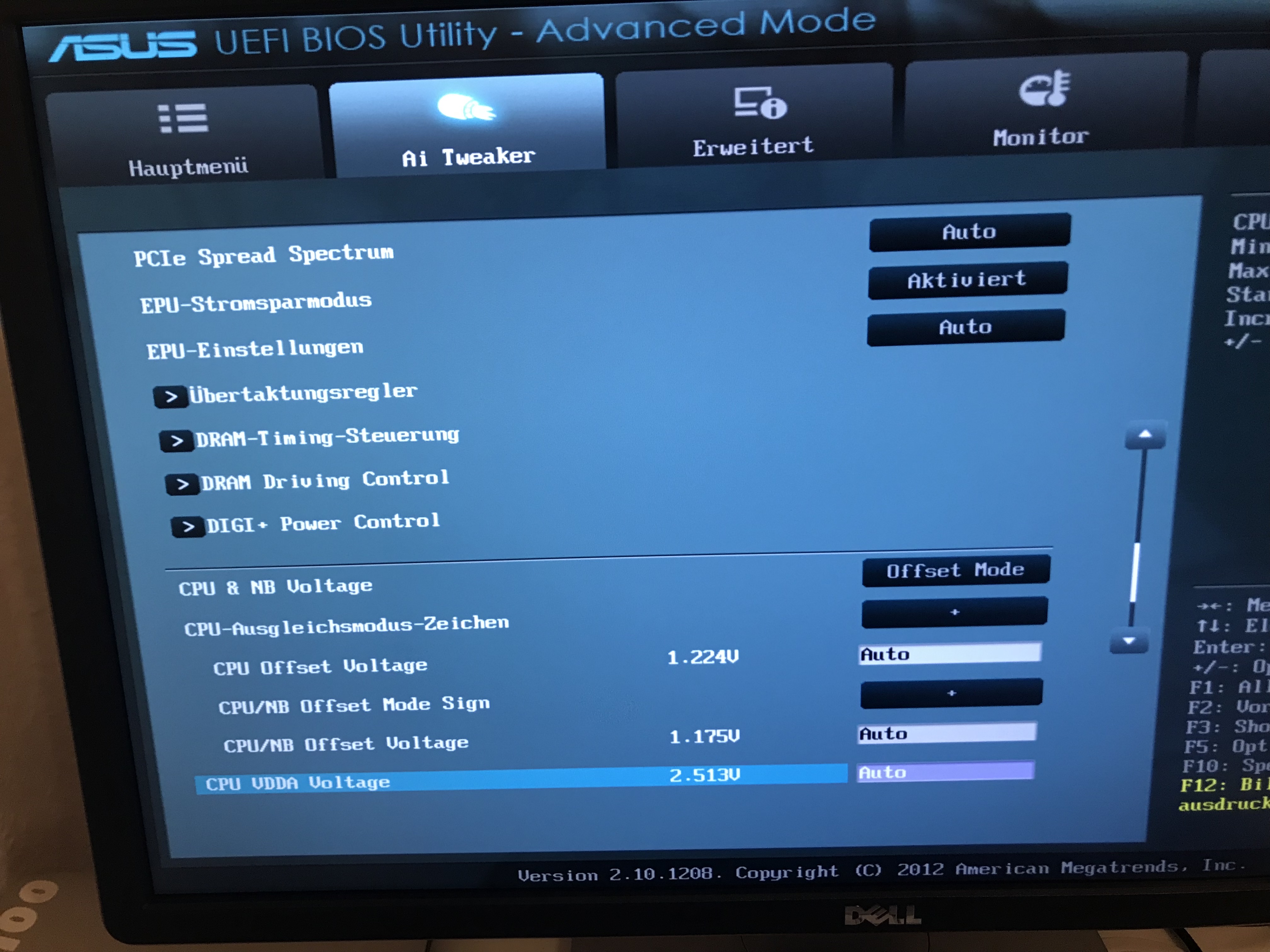

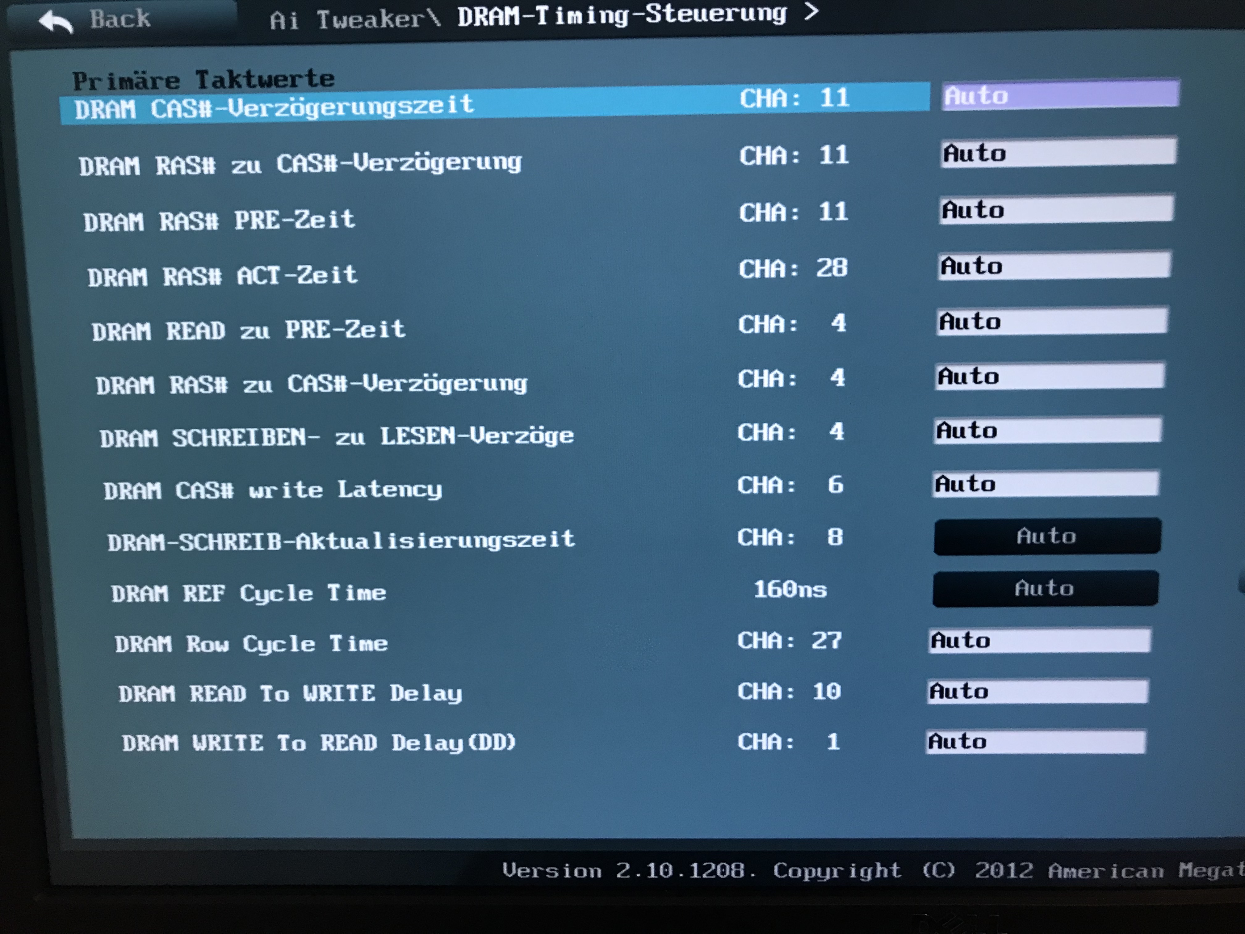

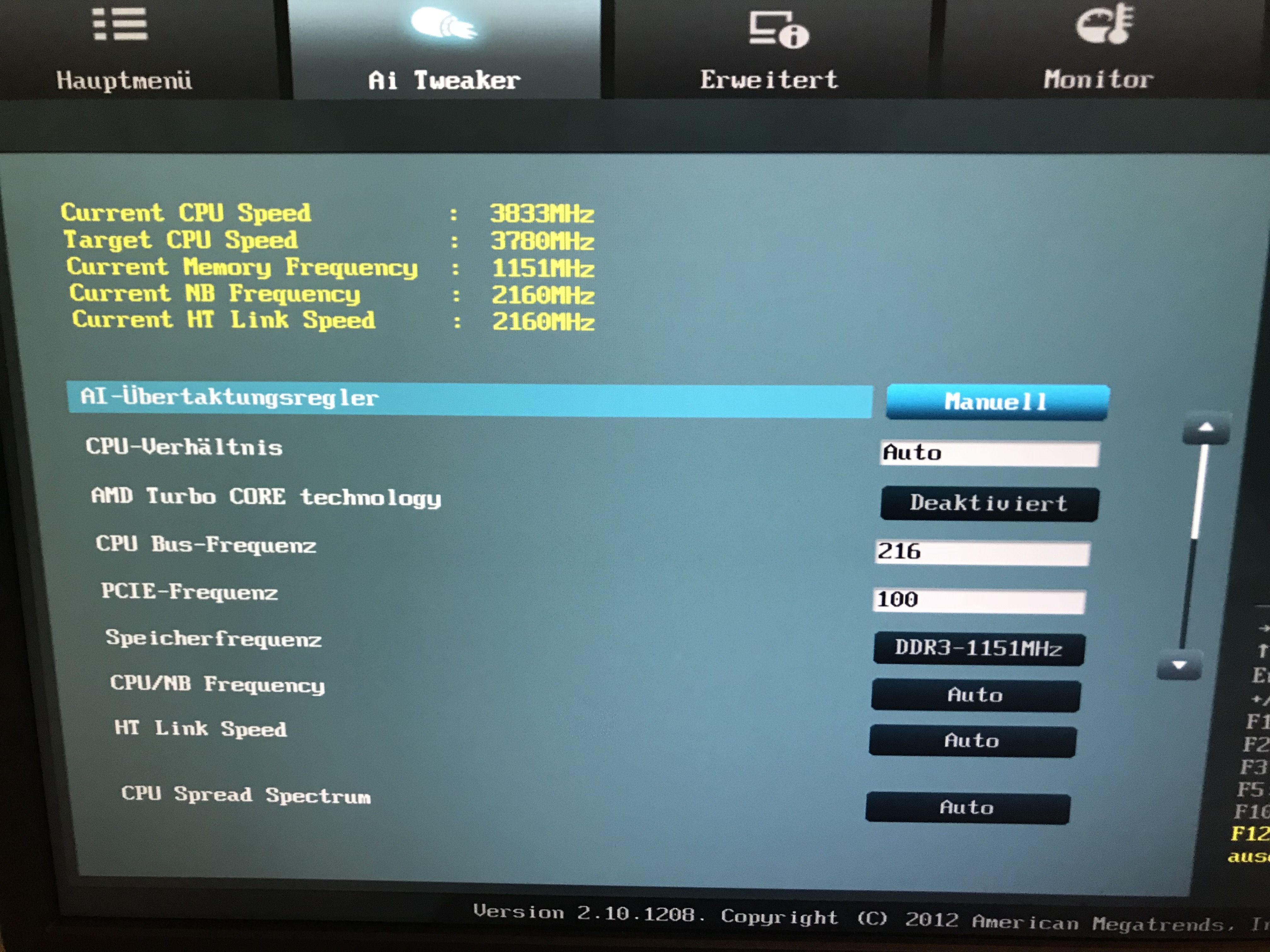

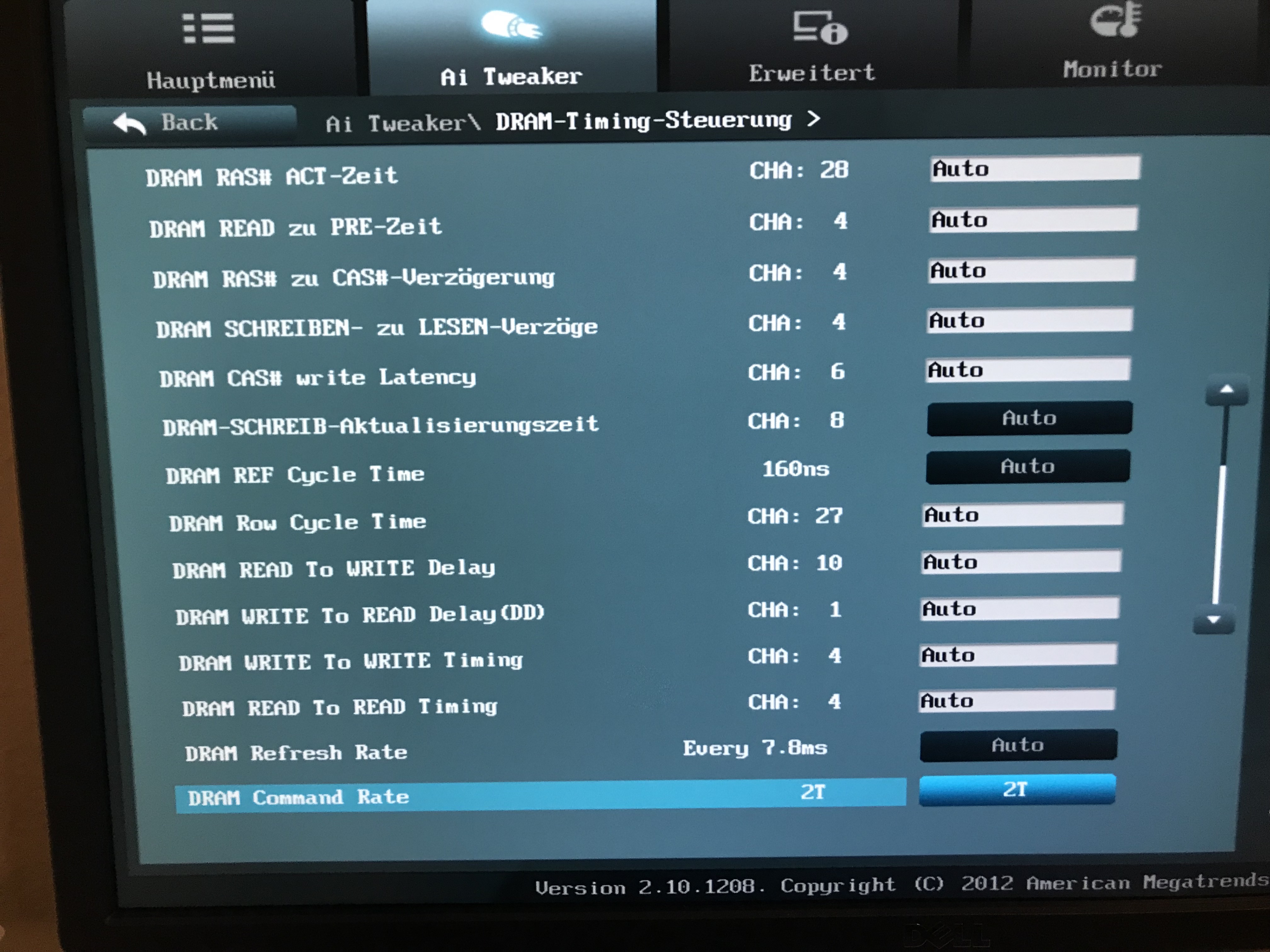

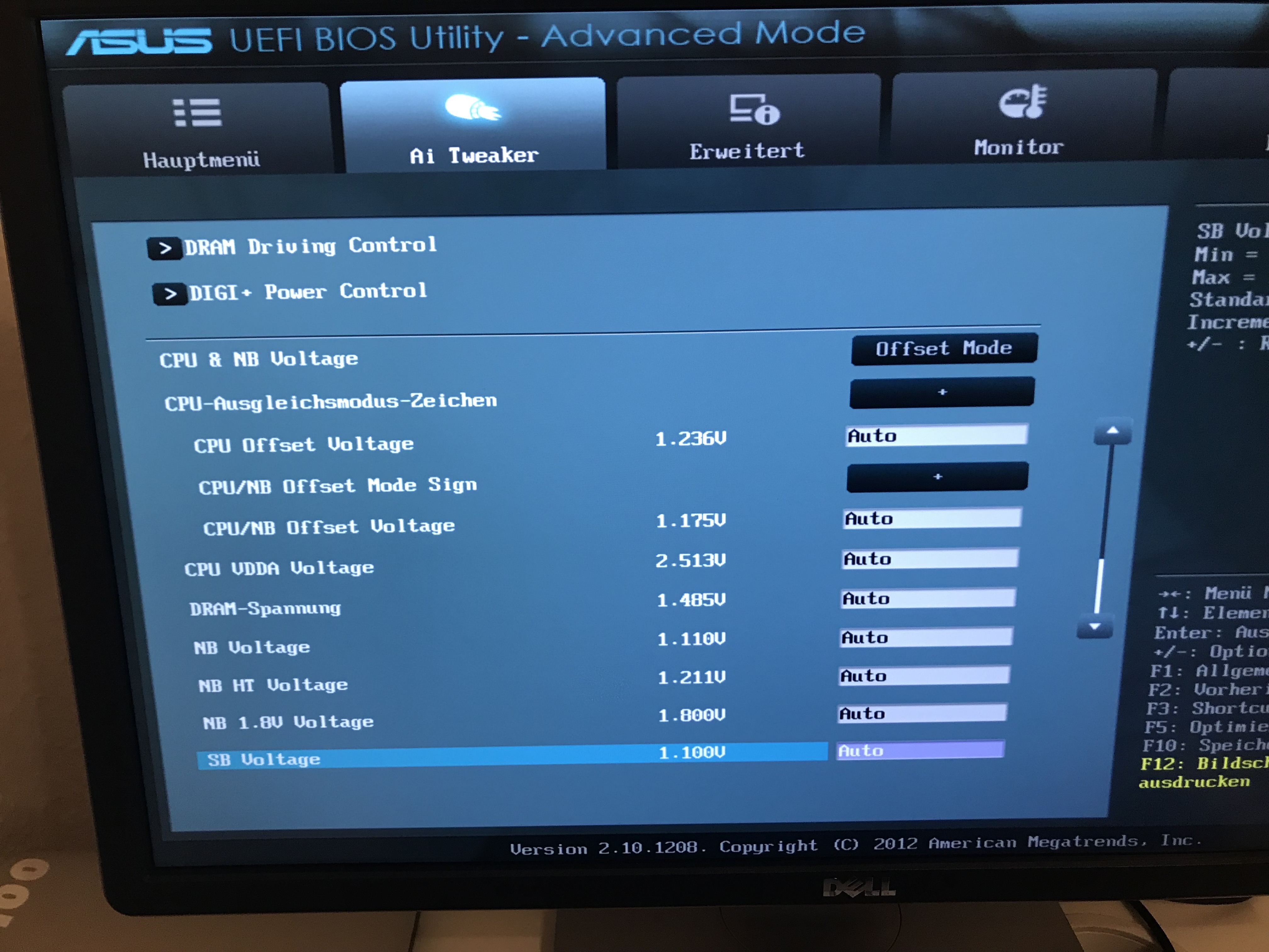

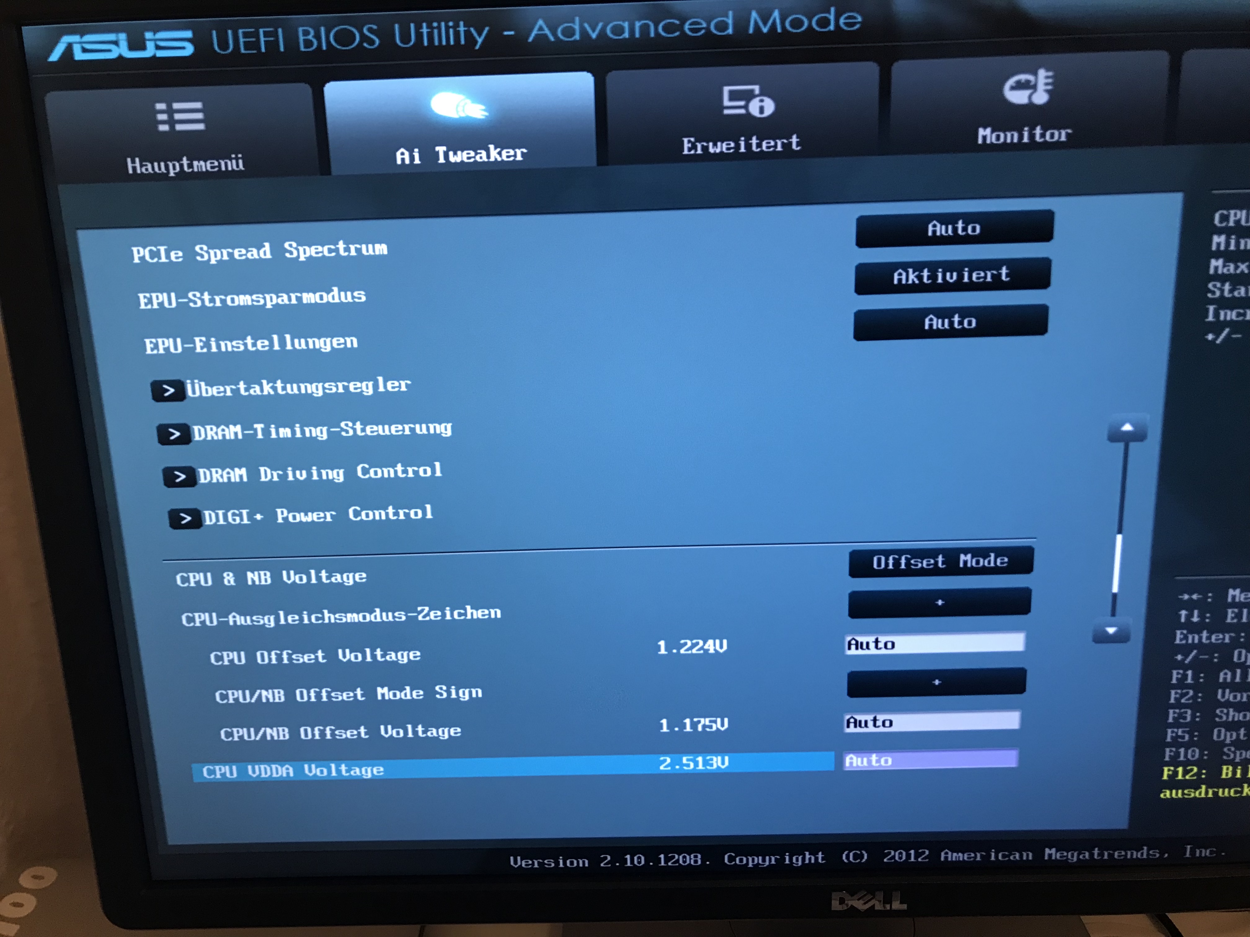

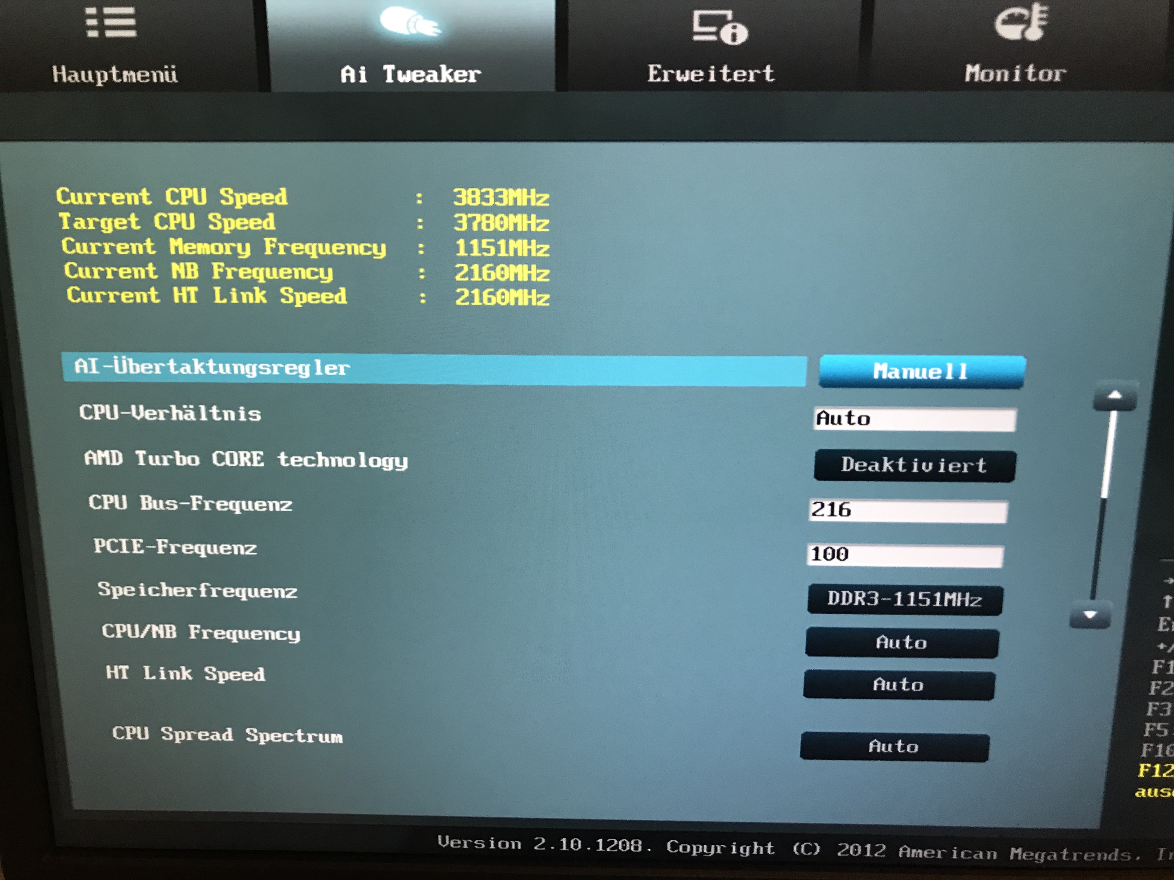

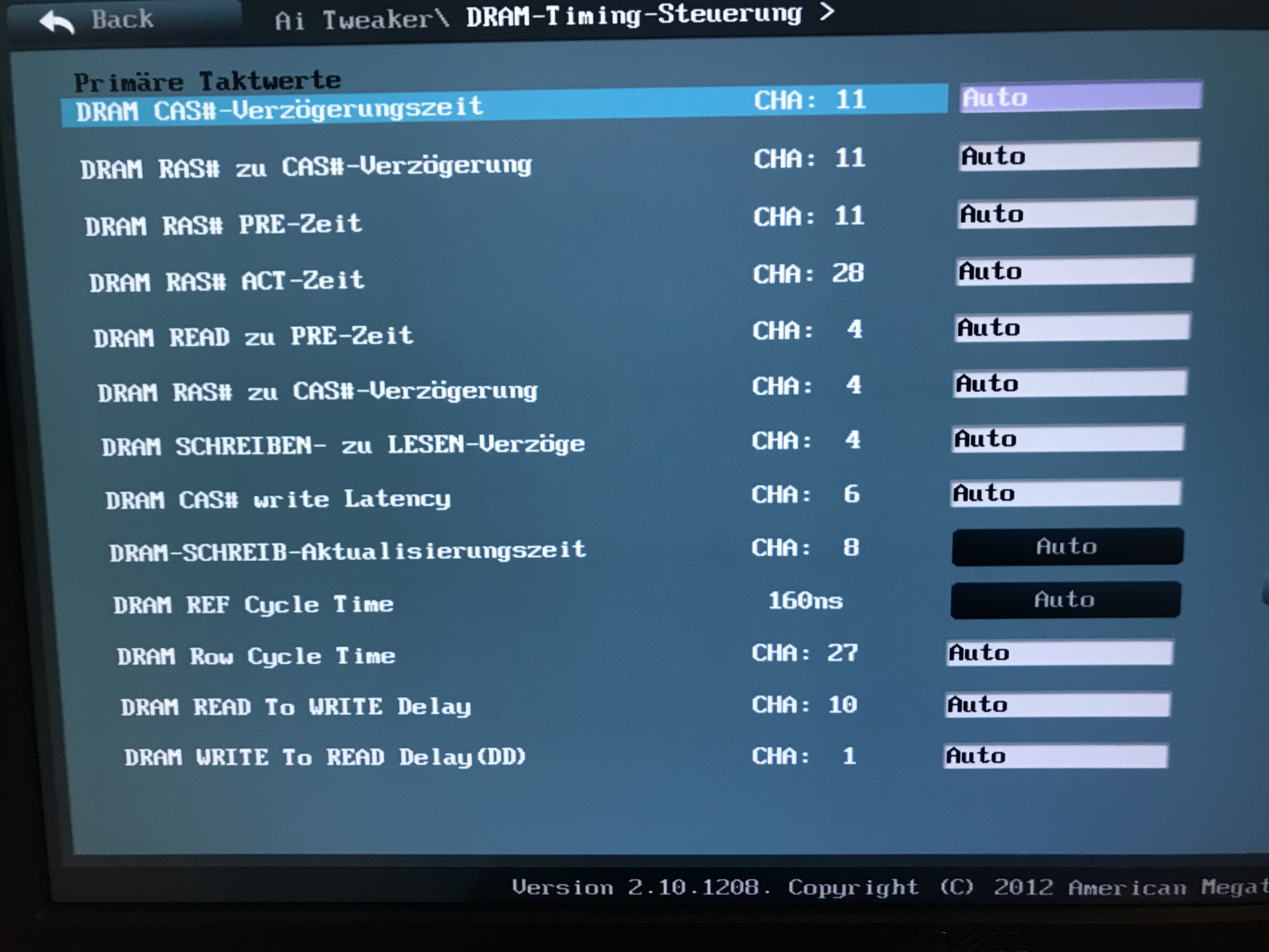

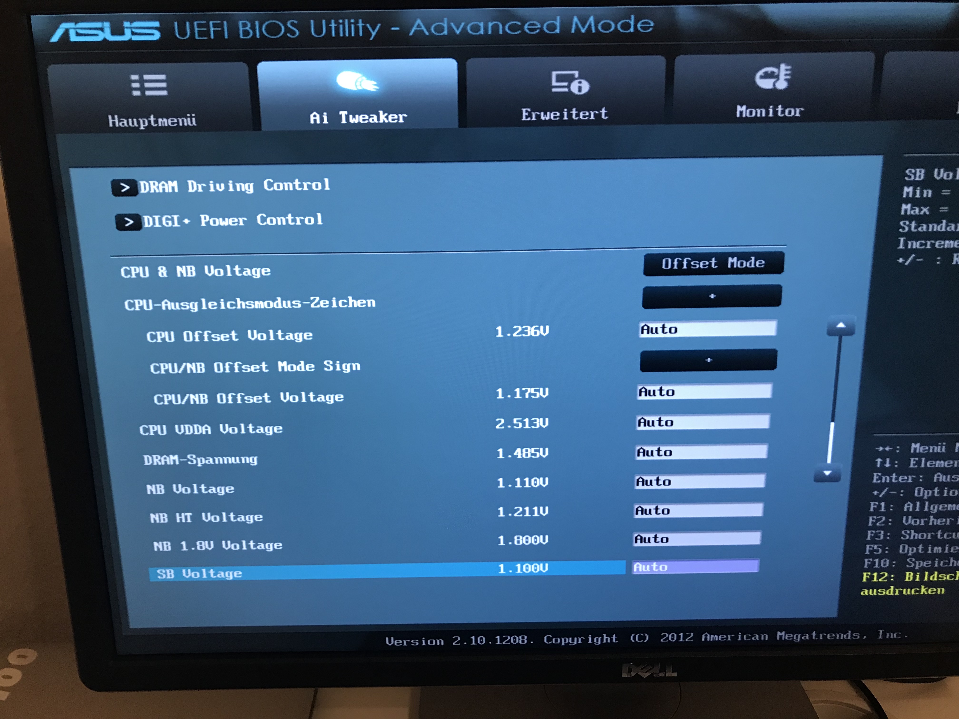

Anbei mal Auszüge aus dem BIOS!
Treiber sind aktuell

Ich würde sagen die cpu limitiert. Wenn dein test game nur 3 cores nutzt hast du trotz cpu limit nur 50% cpu Auslastung.
CPU Bus Frequenz = AUTO (200)
Speicher Frequenz wird dann auf "1333" eingestellt sein -
Auf die BIOS-Version achten !

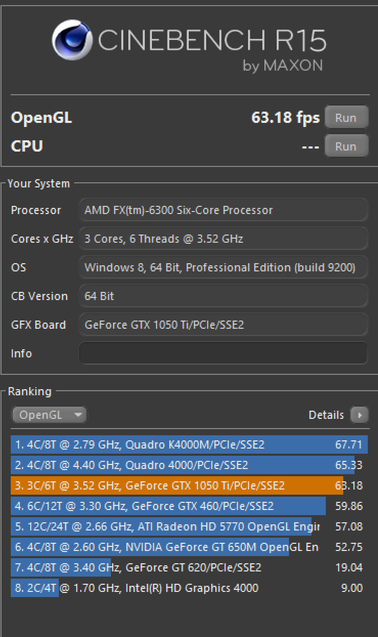

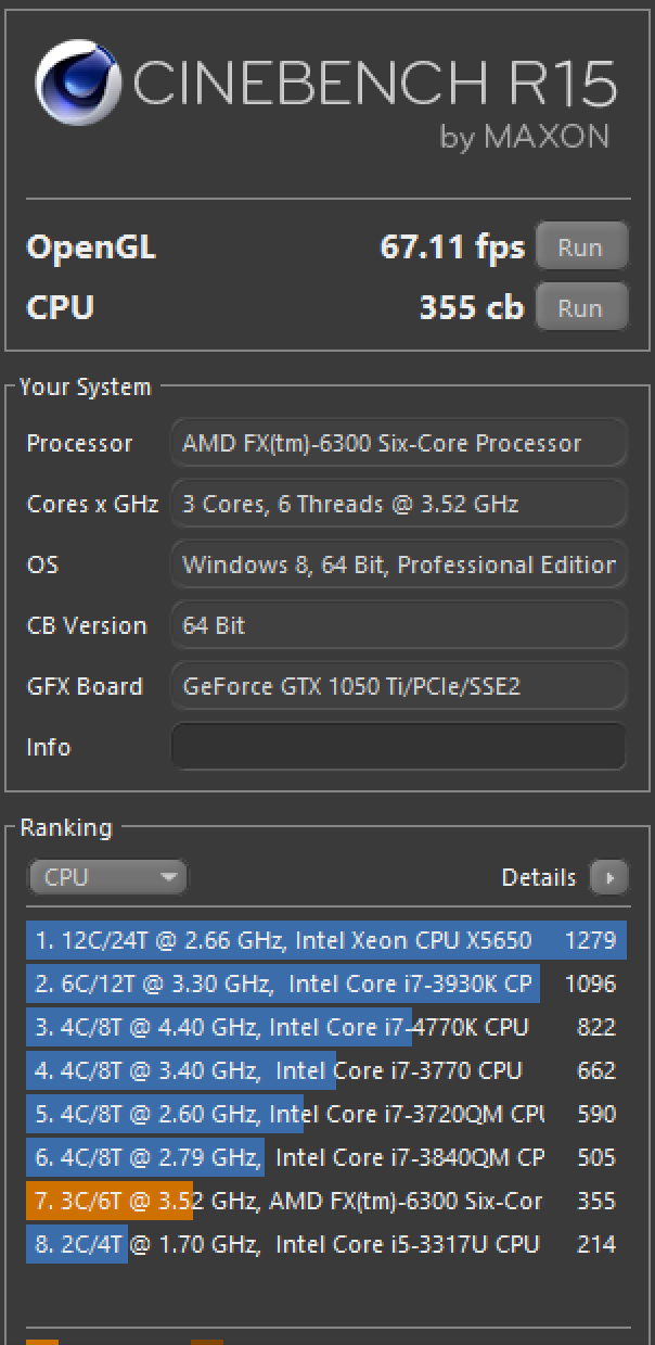

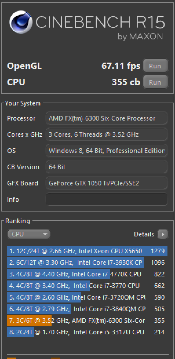

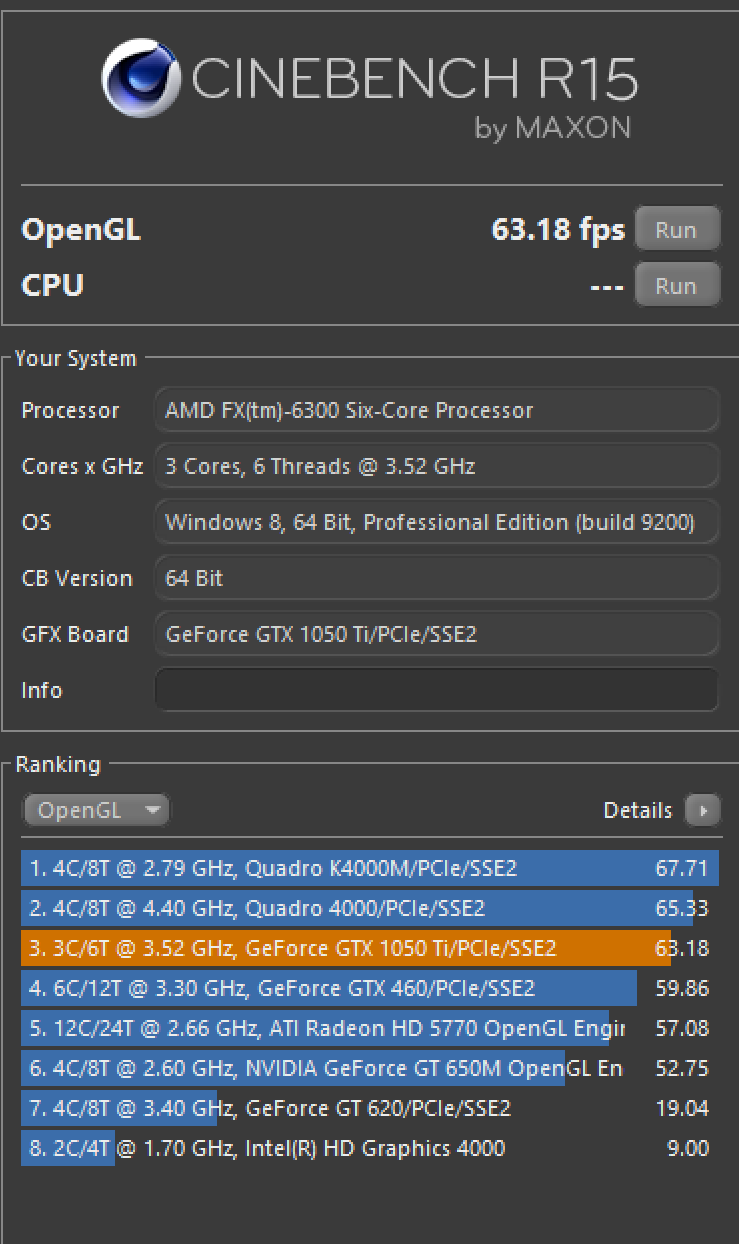

Dennoch keine Veränderung. Habe gerade Cinebench laufen lassen und CPU schaffte ca. 400. Im OpenGL 68 FPS (CPU bei 25% Last und Grafikkarte ca. bei 30% Last).

Habe eine neue Grafikkarte kommen lassen, eingebaut und was soll man sagen? Gleiche Problematik. 1050ti erreicht bei Cinebench 15 gleiche Werte wie eine GTX460...

Der OpenGL test in Cinebench hat kaum Aussagekraft wenn es um die Performance einer Grafikkarte geht, meine 1080ti baumelt in dem Benchmark auch nur zwischen 10 und 20% Rum und hat in etwa die Leistung einer HD7850.
Darfst aber auch nicht vergessen das deine CPU sehr langsam ist und würde selbst relativ alte Grafikkarte aus bremsen wenn man nicht gleich in 4k spielt.
Dabei spielt es auch keine rolle wie hoch deine CPU ausgelastet ist, hierbei geht es um Leistung pro Kern.

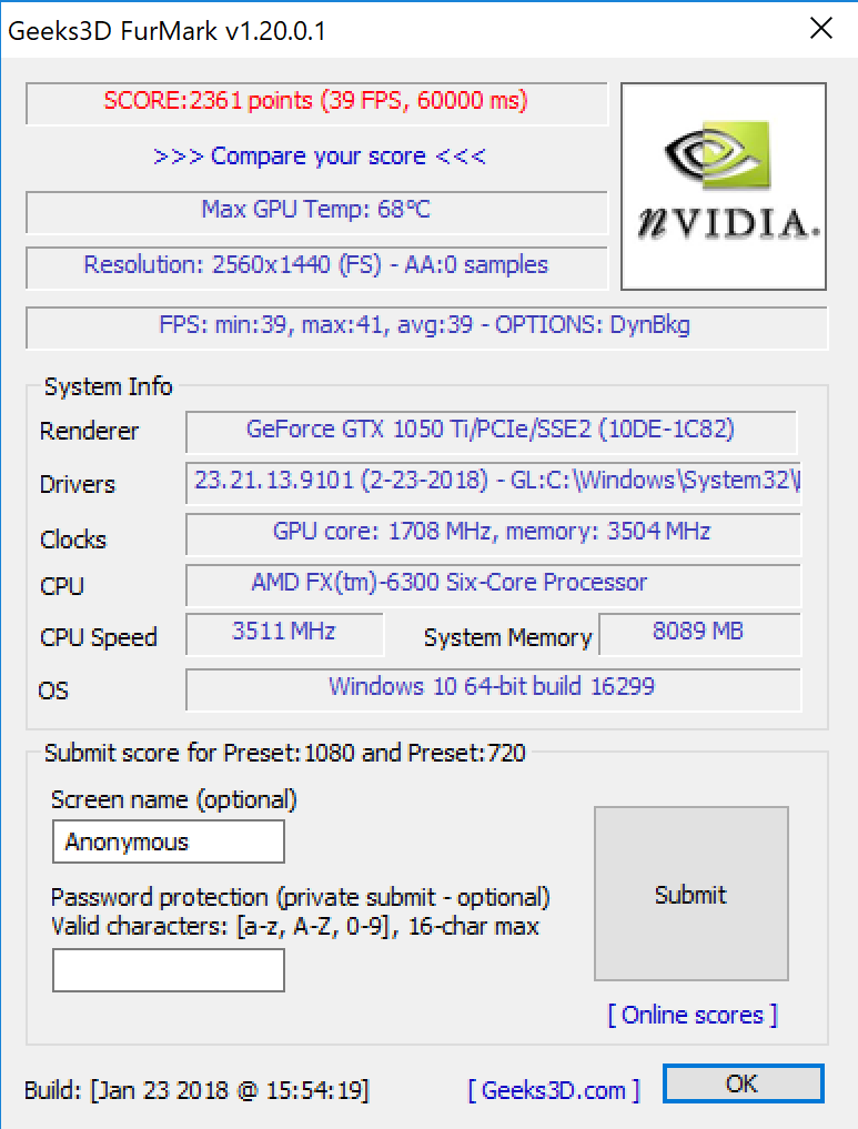

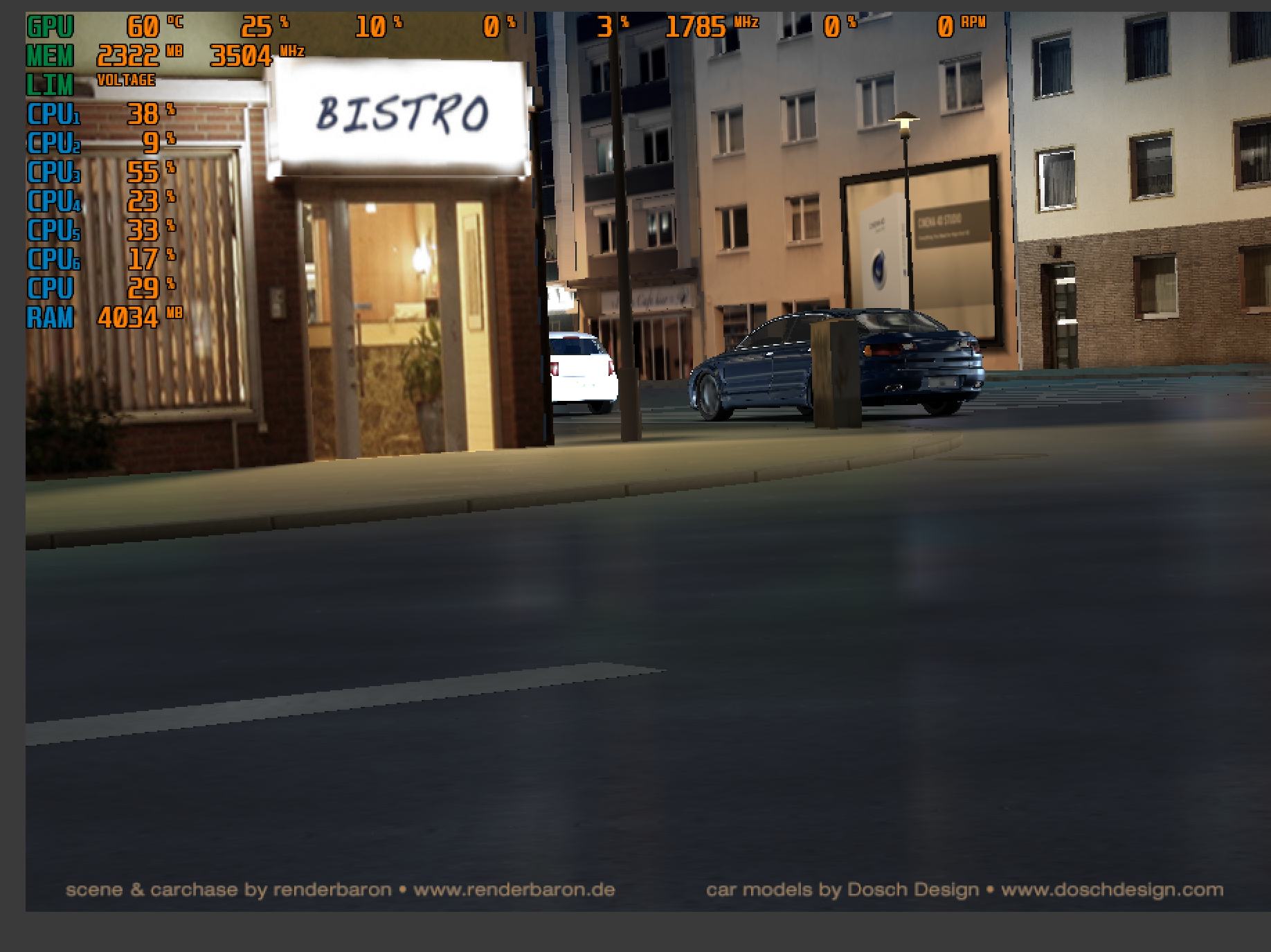

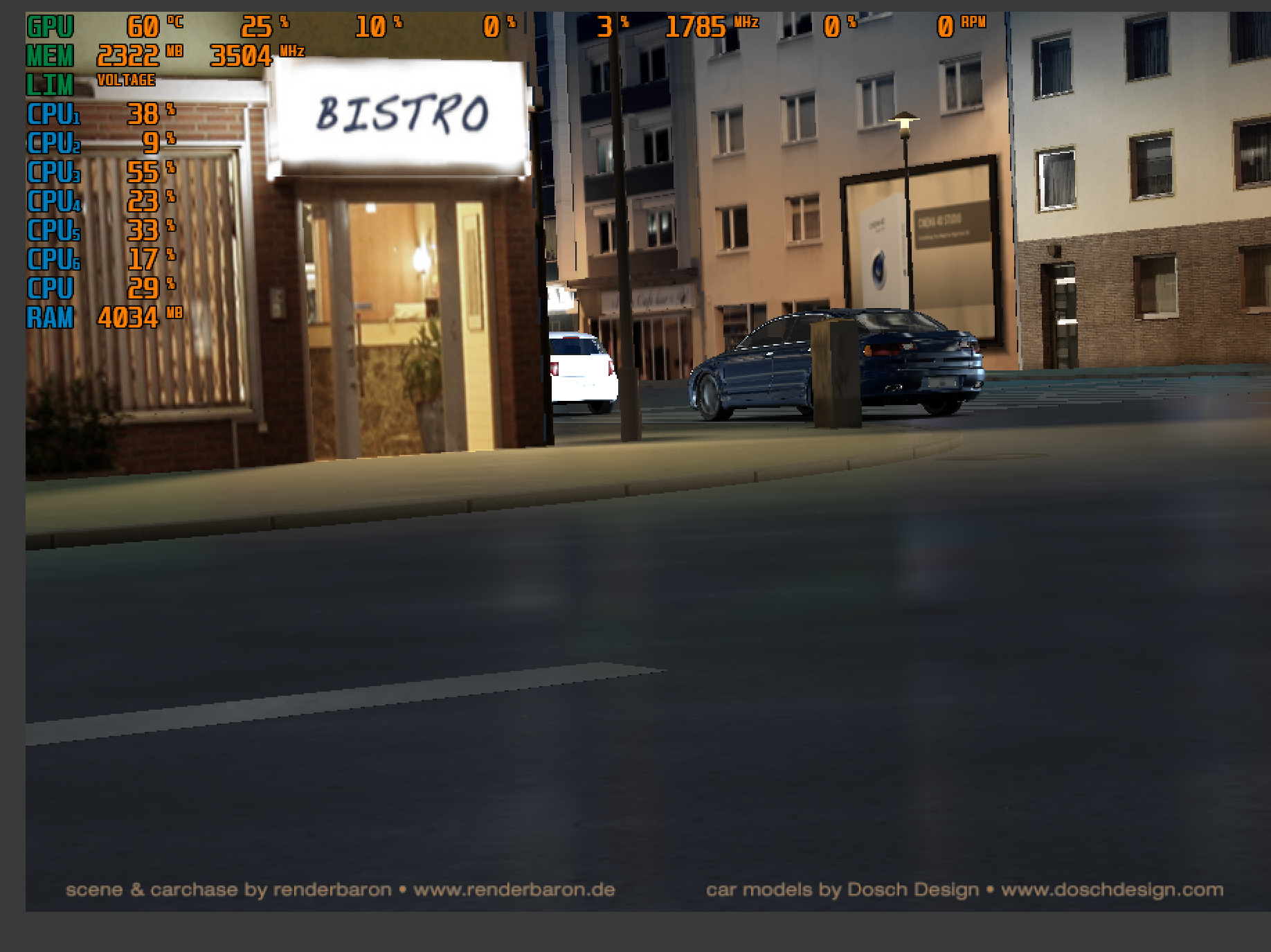

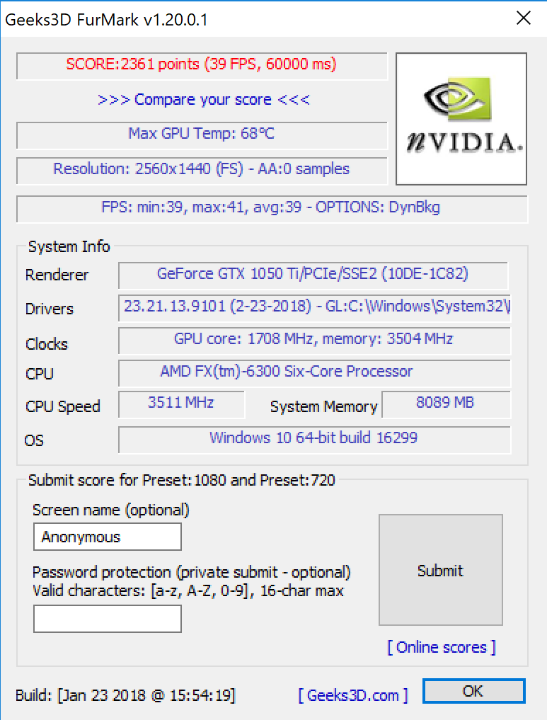

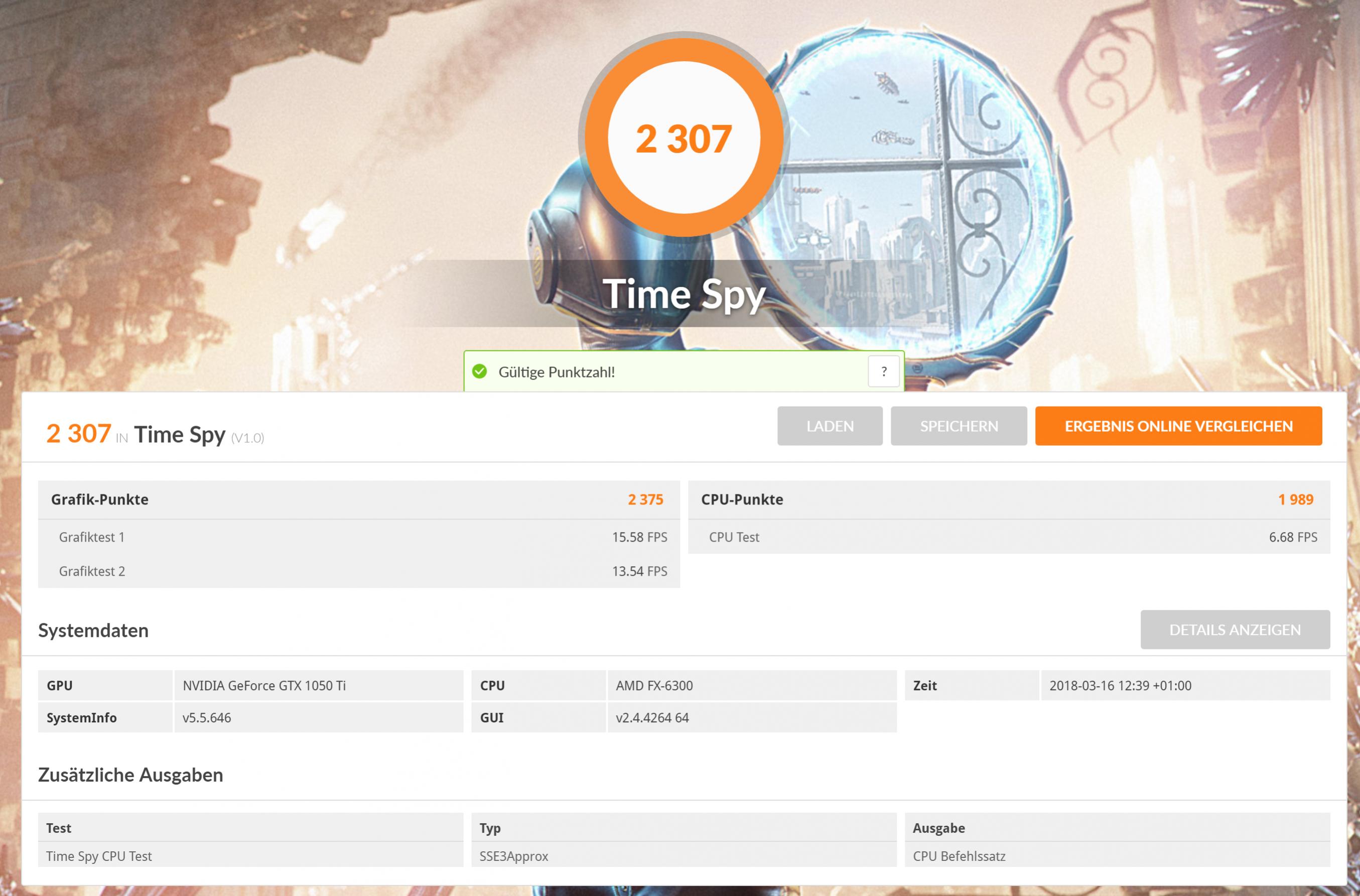

Vielen Dank für deine Antwort! Ich habe nun einige Benchmarks laufen lassen, aber die Leistungen liegen unter dem, was die Karte/CPU bringen sollte? Fotos sind angehängt!
Hier mit der neuen GPU 1050ti

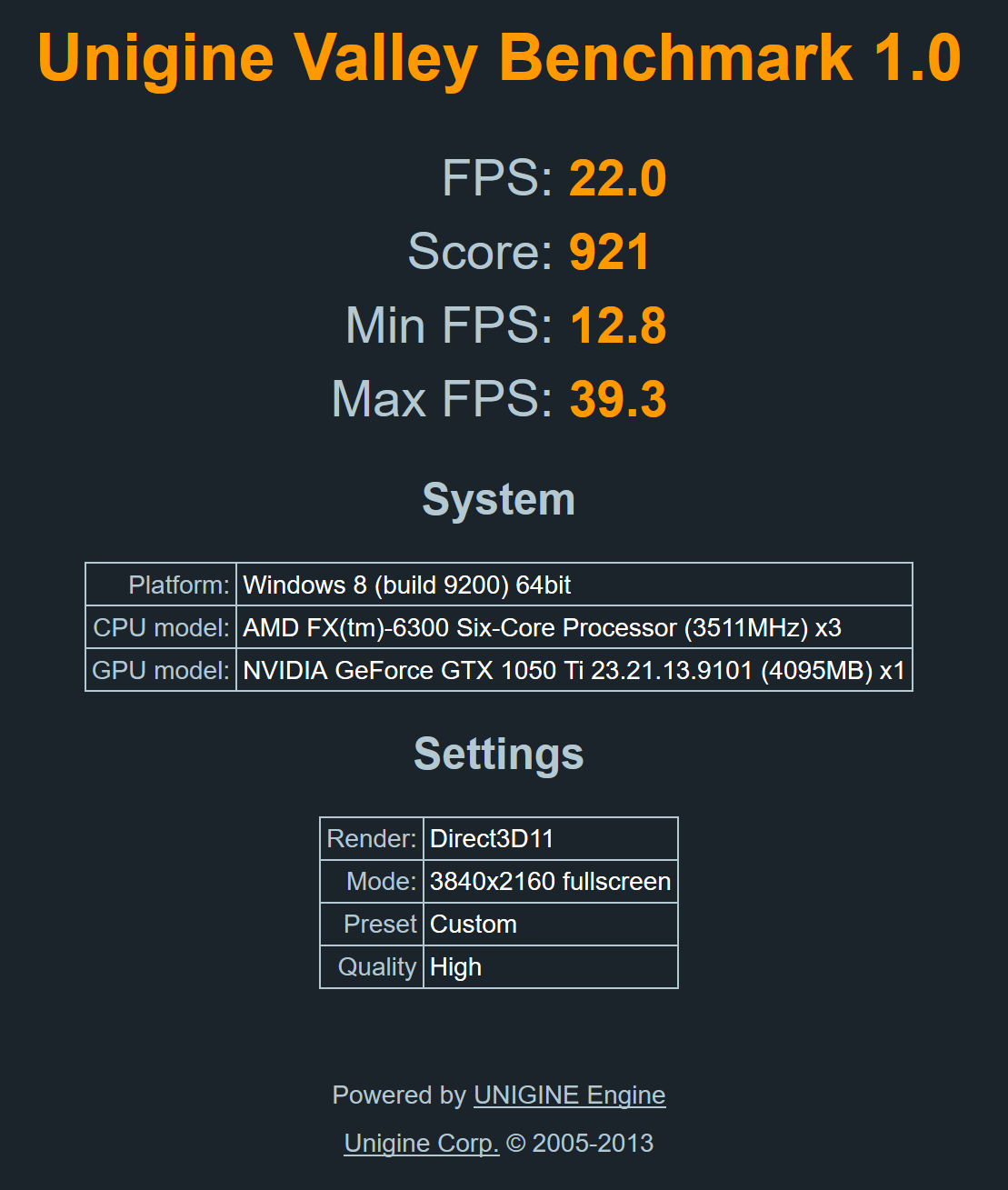

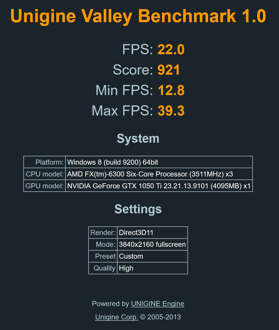

Folgendes kam raus:
Werte meines Systems zu Referenzsystemen (identische OC Karte + i5 6600k):
Valley: 921 zu 1713
3DMark: 2307 zu 6538

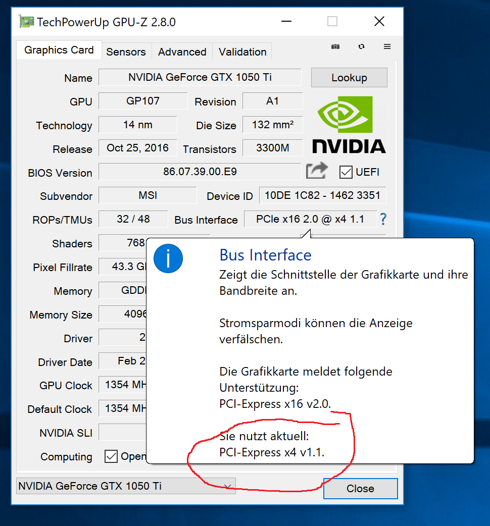

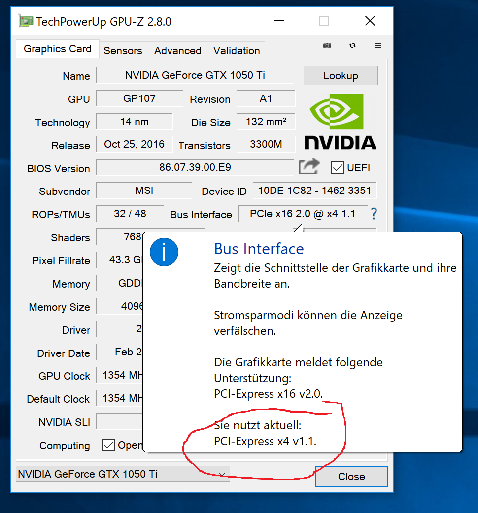

Folgendes hab ich noch bei meinen Aufzeichnungen festgestellt. Kann das das Problem sein?
Steckt die Karte im obersten PCIe Slot?
22FPS im valley in 4k für eine 1050ti ist nen normaler wert.
Allerdings sind nur 3 Kerne von 6 aktiviert.
Vermutlich hast du noch ein sehr altes Motherboard BIOS, flash mal auf version 2603
edit: Habe überlesen das du bereits ein bios update gemacht hast.
Könnte ein auslesen Fehler von valley sein.
Sind im taskmanger alle 6 kerne gelistet?

Hatte sie probeweise im Unteren. Hab die Benchmarks jetzt im Oberen erneut durchgeführt und die gleichen Werte erhalten.

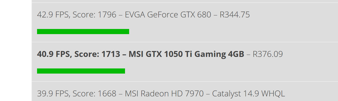

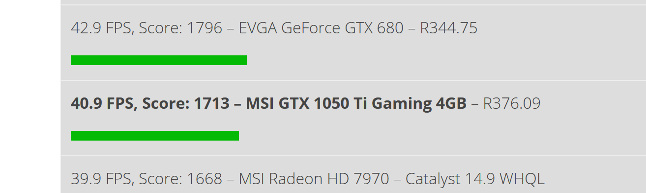

Guck mal hier, da hat genau die Karte wie folgt gescored:
http://www.geeks3d.com/20161223/msi-geforce-gtx-1050-ti-gaming-4gb-review/
HWMonitor, Task-Manager und CPU-Z zeigen die Kerne korrekt an.
ja aber mit einer deutlich stärkeren CPU ;)
