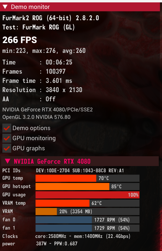

Jetzt eine Frage an die Experten unter euch in Sachen Temperaturen: Aktuelle Raumtemperatur liegt bei … haltet euch fest … 28,6 °C.
Ich habe denselben Benchmark erneut durchgeführt – hier meine aktuellen Werte.
Jetzt seid ihr dran, Meinungen?
Sind die Werte so ok?
Reaktionen: Banger
15K delta vom hotspot unter last sind nun wieder ok.
gpu temp und lüfter scheinen angesichts des verbrauchs auch ok.
